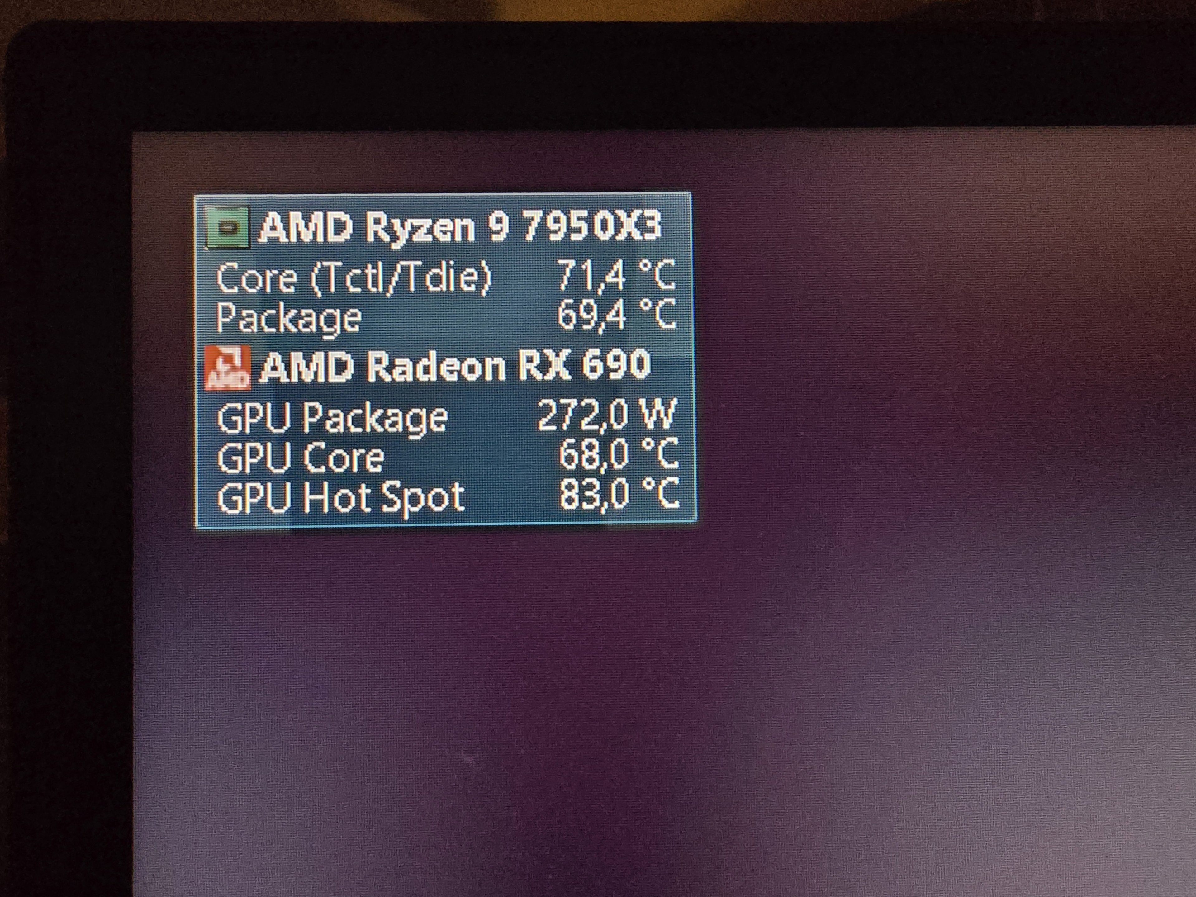

Ich habe ne halbe Stunde Division gespielt:
Ist hoch, aber gefühlt im Rahmen. Habe die Lüfter eher auf "relativ ruhig"
