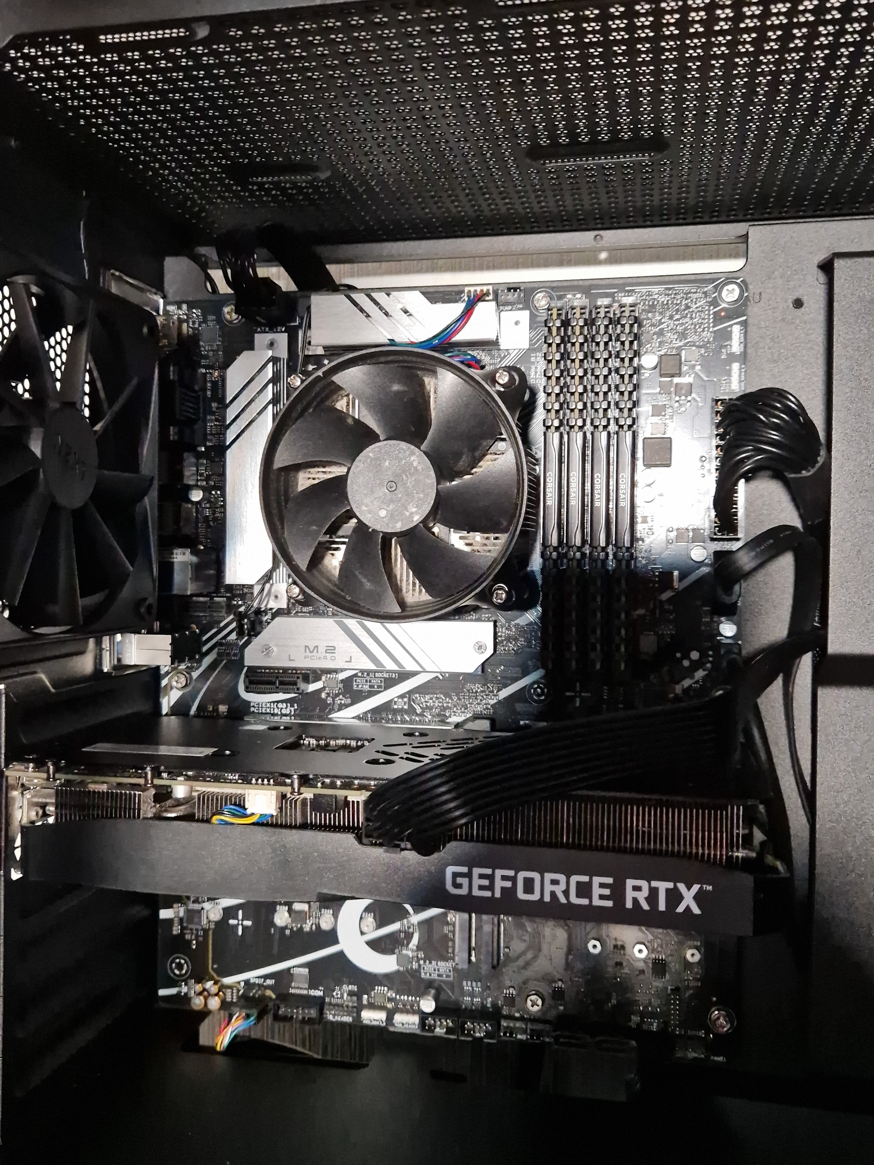

Guten Abend, ich hatte zu diesem Thema bereits mehrere Posts gesehen dabei jedoch keine Lösung für mich gefunden.
Kurz gefasst habe ich gerade ein Mainboard und Gehäuse wechsel vorgenommen, alles problemlos verbaut und getauscht und habe nun beim starten des Pcs das Problem das alle Lüfter aufdrehen und die LEDs beim Powerbutton schnell hintereinander aufblinken ich bin mir jedoch nicht sicher ob das eine Fehldermeldung ist.
Ich habe bisher alle Stecker überprüft und die Grafikkarte erneut ausgetauscht ansonsten bin ich eher unschlüssig und wollte mir lieber ein paar Tips von Leuten holen die mehr Ahnung haben bevor ich noch etwas beschädige.

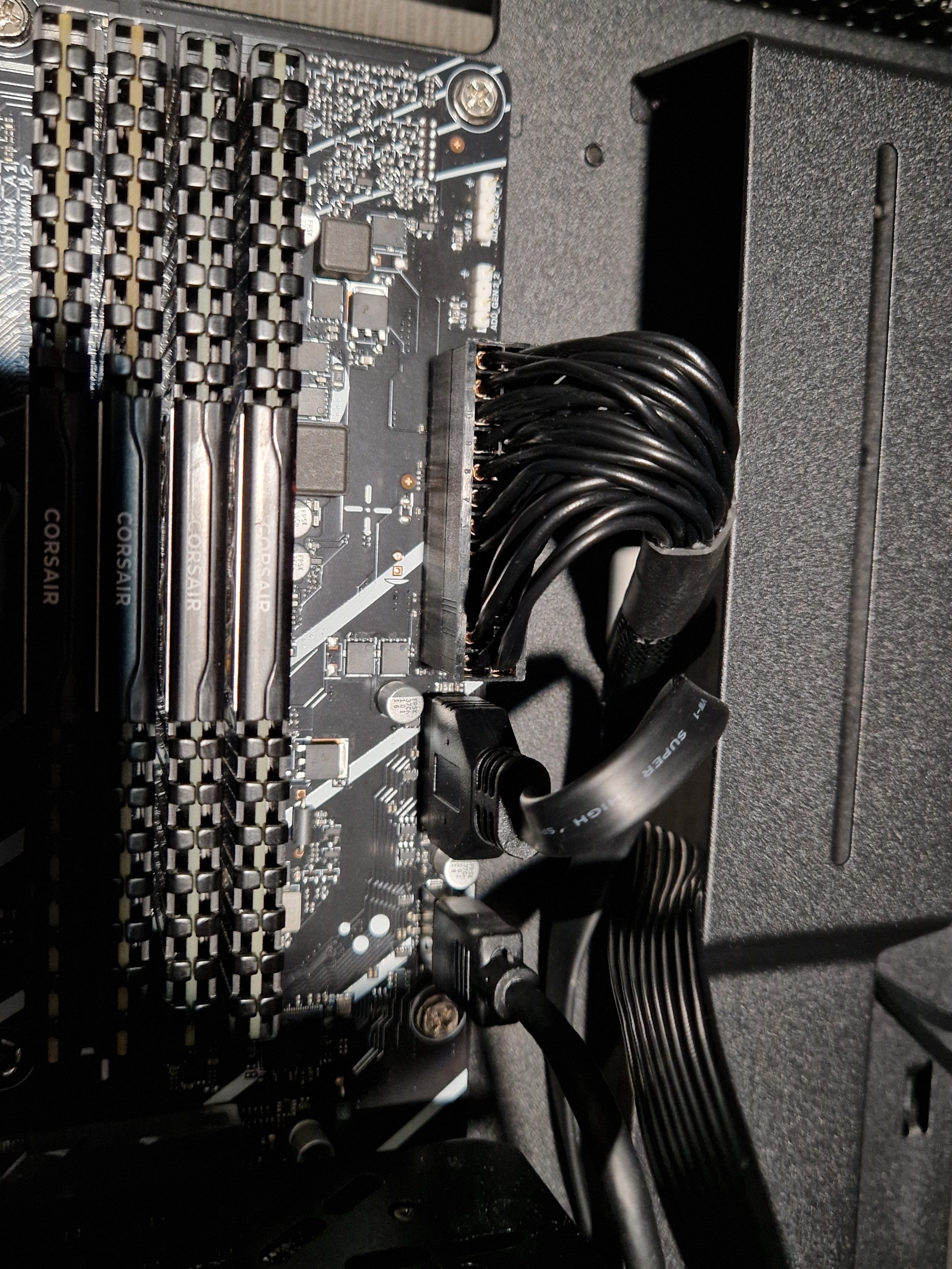

Stelle Fotos vom Pc in das Forum, so das man die Anschlüsse vom Mainboard und Netzteil sehen kann.
Hast du auch die Kontrollen durchgeführt und das mit dem RAM versucht? Oder dem BIOS Reset? Abstandshalter?
