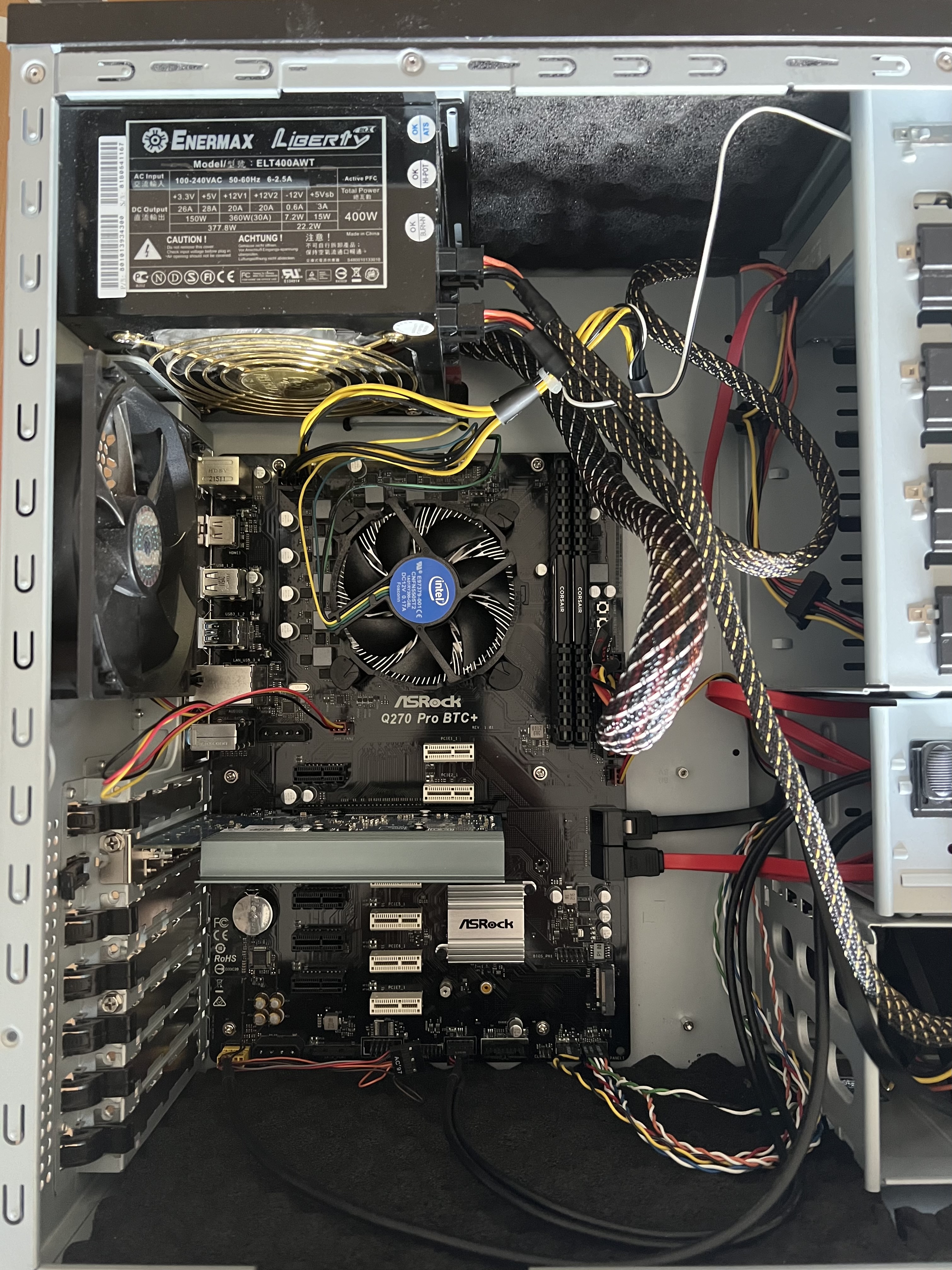

beim Start leuchtet die Power LED kurz auf und erlischt nach einer Sekunde wieder.
( es rührt sich nichts mehr )
Habe alle Steckverbindungen überprüft dann mehrere Versuche, RAM raus + Ram rein, Graphikkarte ausgebaut und mit der onBoard GPU probiert.
Als ich die 2 ATX 4 Pin CPU Stecker rausgezogen habe, hat er gestartet ( der CPU Lüfter hat funktioniert )
Es ist aber kein Piepen zu hören gewesen. ( das ich normalerweise beim Starten des PC´s höre)
Auch ist kein Bios beim starten am Bildschirm zu sehen gewesen...
Beim neuerlichen Starten ( die 2 x 4 PIN ATX Power Connectors habe ich wieder eingesteckt )
ist bis auf kurzen Aufblinken der Power LED nichts passiert.....
Kann es sein das im Gehäuse verbliebene alte Netzteil zu schwach ist? ( der PC wird für Büroarbeiten verwendet )

Auf den ersten Blick sehe ich keinen Grund, warum das nicht laufen sollte. War das NT vor dem Umbau noch in betrieb oder lag das ne Weile?
Anderes Netzteil testen, wenn sich das genauso verhält, ist die Spannungsversorgung auf dem Board tot.
Hast dir aber uralte Hardware ausgesucht bzw eine ähnliche Hardware nochmal gekauft. Das hätte ich so vermutlich nicht gemacht.
Gibts es andere Hardware mit der du gegentesten kannst?
Reaktionen: Ja_Ge
Sitzen die Abstandshalter korrekt? Sehe in der Mitte rechts einen fehlen, die Frage ist, ob weiter links dann nicht einer zuviel ist.
Ansonsten: Alles abziehen (inkl. RAM + GPU + auch Stromversorgung von Festplatten und co) und schauen, was passiert, wenn z.b. nur der 24pin drin steckt, dann nach und nach erweitern

Wo gfehlt da ein Abstandshalter? Der nicht genutzte rechts oben wird durch ein Kabel verdeckt, ansonsten sind das die standardmäßigen neun Stück...

@djducky Schau mal auf Höhe der Sata-Buchsen.

@VDC
Stimmt... Kann mich nicht erinnern, ein Consumer-Brett mit zwei Reihen schraubenlöchern in der Mitte gesehen zu haben, durchhängen dürfte da aber eigentlich nichts.
Geht nicht um durchhängen, sondern das da beim Zusammenbau nicht darauf geachtet wurde und z.b. an der Slotblende dafür ein überschüssiger Abstandshalter auf Kontakt sitzt.

Am besten nochmal alles ausbauen. Abstandshalter kontrollieren und neu einsetzen. Netzteil dran, Power Switch verbinden. Wenn dein Monitor per HDMI angekoppelt wird, kannste die Grafikkarte auch erstmal raus lassen. Dein Board hat einen HDMI Anschluss und der Prozessor eine integrierte Grafikeinheit.
Das Brett hat 12 Löcher, da dürfte auch nix auf Kontakt liegen...

Ich glaub das BTC Board mag eventuell einfach keine 65W Cpus
Edit: es wird auf der ersten Produktseite nur für i5, i3 und celeron beworben.
In der supportliste taucht aber tatsächlich der i7 6700 auf. 90W Cpus gehen wohl auch.
