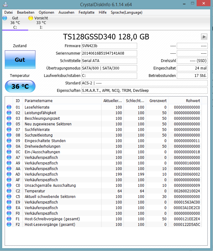

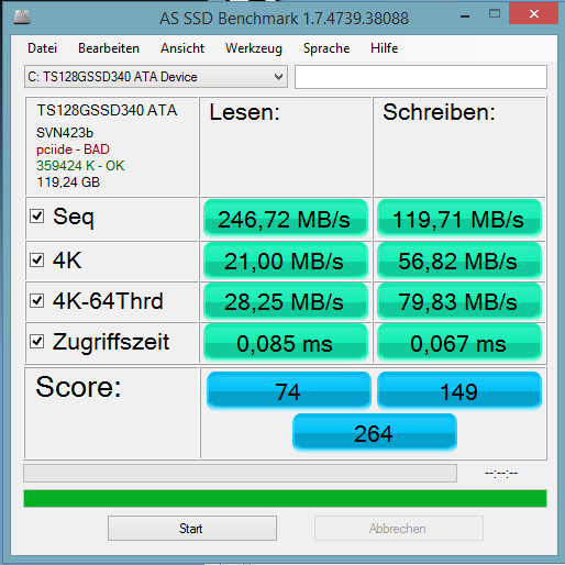

Bitte mal einen Screenshot von CrystalDiskInfo erstellen. Das Fenster so weit aufziehen, so dass alle Attribute und Werte zu sehen sind. Und bitte einmal AS-SSD ausführen und auch hier anschliessend einen Screenshot von erstellen.
Beide Screenshots im nächsten Beitrag anhängen.

Hier die Screenshots:
Evtl. Firmware-Update von der SSD > VORSICHT <
AS SSD > oben links = pciide - BAD - sollte so nicht sein -
