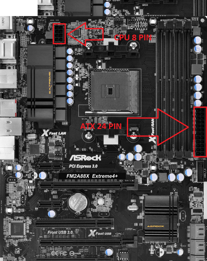

Kabel alle korrekt angeschlossen? ATX 24Pin, CPU 4/ 8Pin, Stromversorgung für die GPU, Kabel des Lüfters vom CPU-Kühler, etc. pp..?

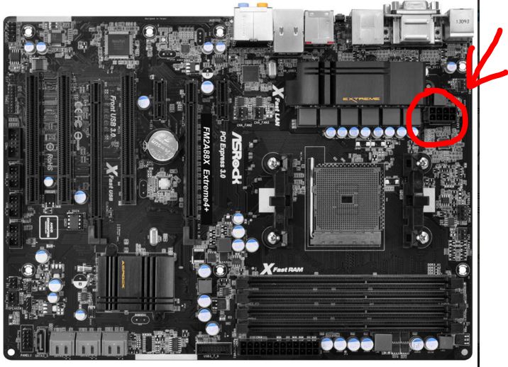

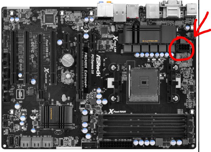

Was meinst du mit CPU 4/ 8Pin, ist das der 4x2 PIN??

du musst atx 24pin anschließen
du musst cpu 8pin anschließen

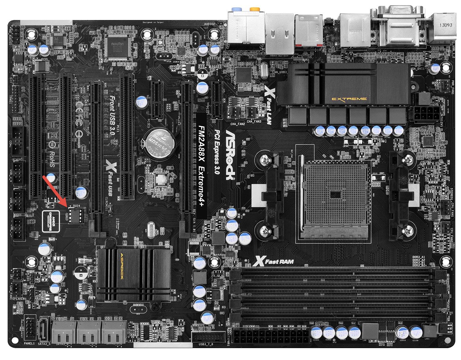

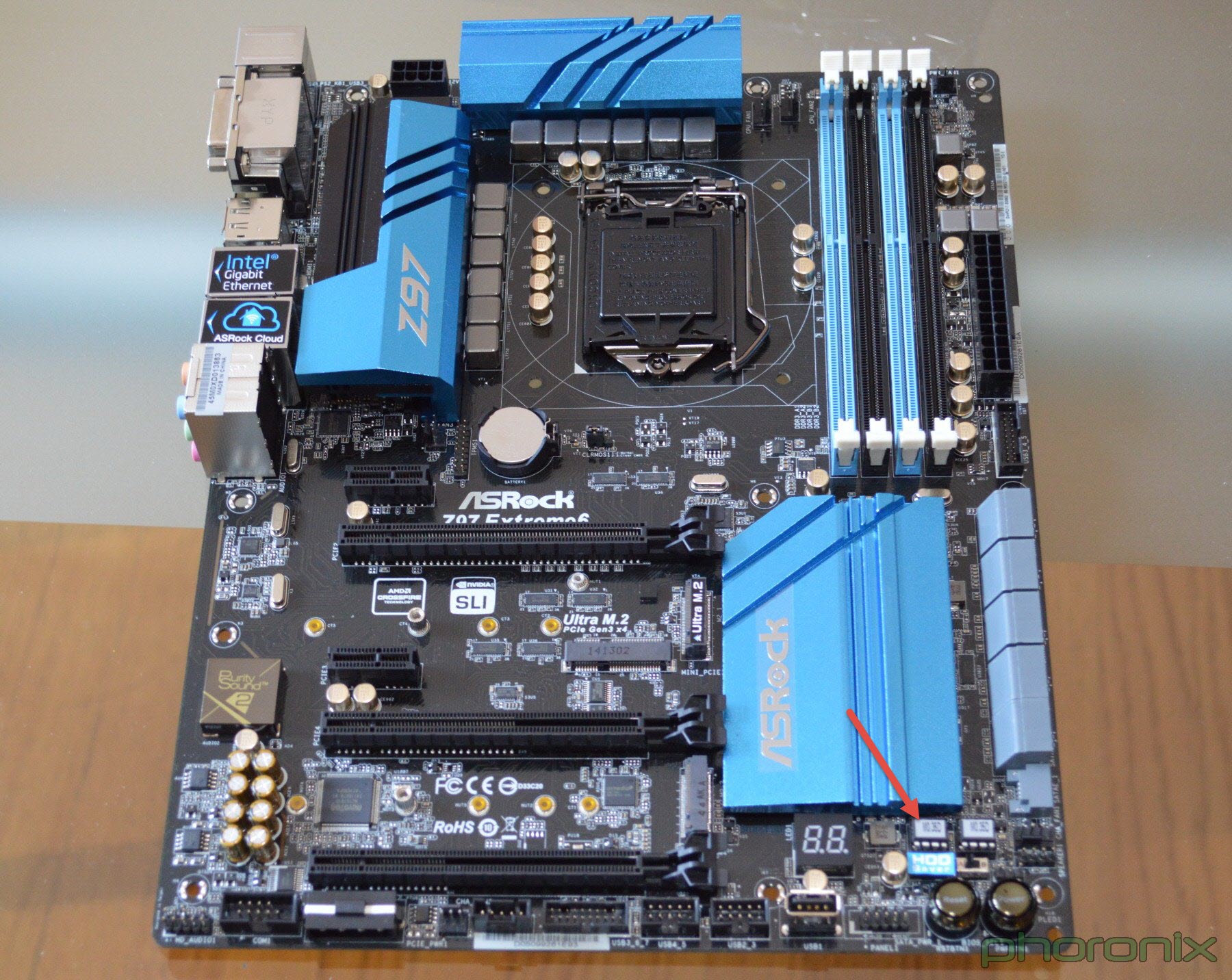

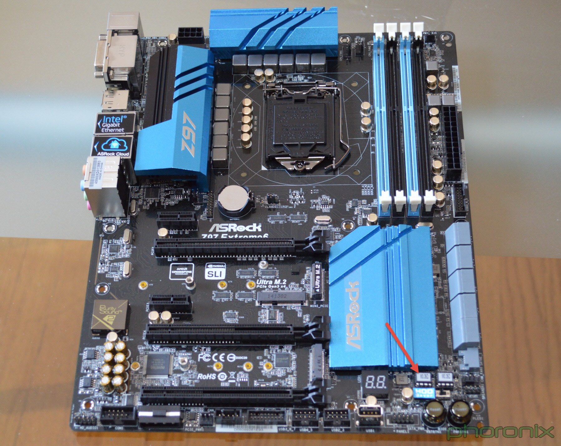

Guck mal ob sich auf dem BIOS-Chip
ein Aufkleber mit der BIOS-Version befindet.
Sieht gleich/ ähnlich wie
aus.
bei AsRock Boards ist auf dem Bios-Chip ein Aufkleber mit diversen Zahlen, darunter die Versionsnummmer
des Bios.

ich habe nur einen 4PIN CPU Anschluß gesteckt.
lt. Handbuch sollte dieser auch ausreichend sein.
