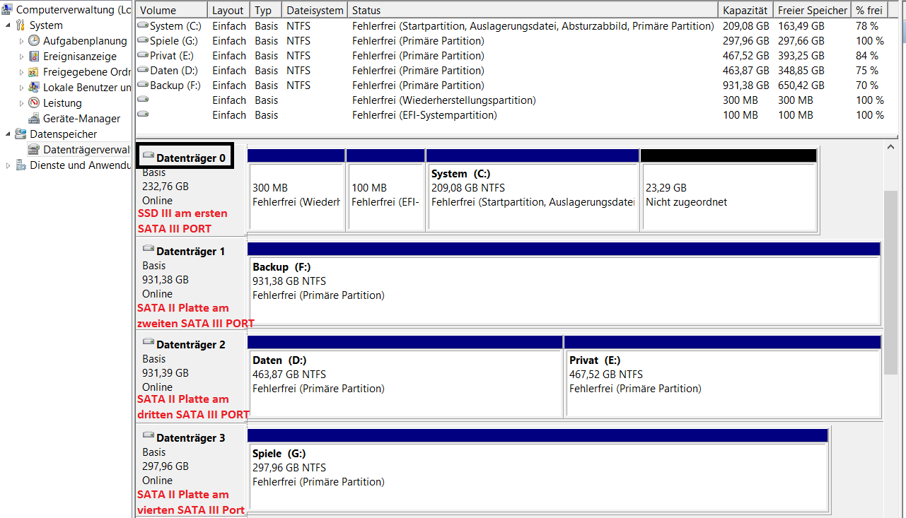

wie ist der SATA PORT gem. Mainboard beziffert bzw. gekennzeichnet, an dem nun deine SSD klemmt ?
Ich denke nicht, das die SSD jetzt am ersten SATA PORT gem. Plattenprirorität angeklemmt ist, sonst würde es die Verwicklungen mit der Bootreihenfolge nicht geben. Weder für das BIOS noch für Windows (es sei denn, der Windows Boot Manager liegt auf einer anderen Platte) ! Ein Datenträger am ersten nativen SATA PORT gem. Plattenprirorität, erhält in Windows die Datenträgerkennung 0. Diese Platte bekommt bei einer Windows Installation auch die Bootdateien verpasst, ob man will oder nicht. Diese wird also das neue Bootlaufwerk.
NATIV bedeutet im übrigen, das der SATA PORT einer vom Chipsatz des Boardes ist und nicht von einem SATA PORT von Drittherstellern wie MARVELL oder JMICRON. Im übrigen wären SATA III PORTS im BIOS und dem Betriebssysterm gegenüber von SATA II PORTS bevorteilt. Das würde bedeuten, wenn du SATA III PORTS auf dem Mainboard hast, die SSD an den ersten SATA III PORT angeklemmt werden müßte. Die SATA II PORTS würden gem. Plattenprirorität hinten an gelistet.

Sind die Partitionen auf der SSD vor der Installation komplett gelöscht worden ?
Bist du sicher, das keine andere SATA Platte einen Bootloader enthält ?
Bitte poste doch mal dein Datenträgerbild mit allen Platten.
Sollte es auch nur eine Platte mit Bootloader geben, muss diese bei einer neuen Installation abgeklemmt werden. Nach der Installation kann man sie wieder anklemmen (Plattenprirorität beachten), dann kommt auch Windows oder das BIOS nicht durcheinander.
