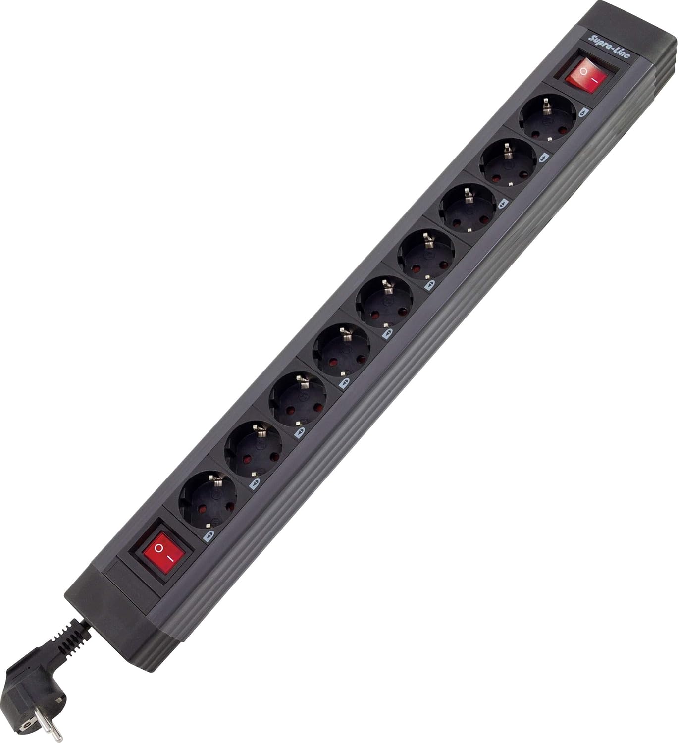

Es handelt sich um eine Ritter REV Steckdosenleiste mit 2 Schaltern, ohne Master Slave. Direkt an der Wandsteckdose verbunden.

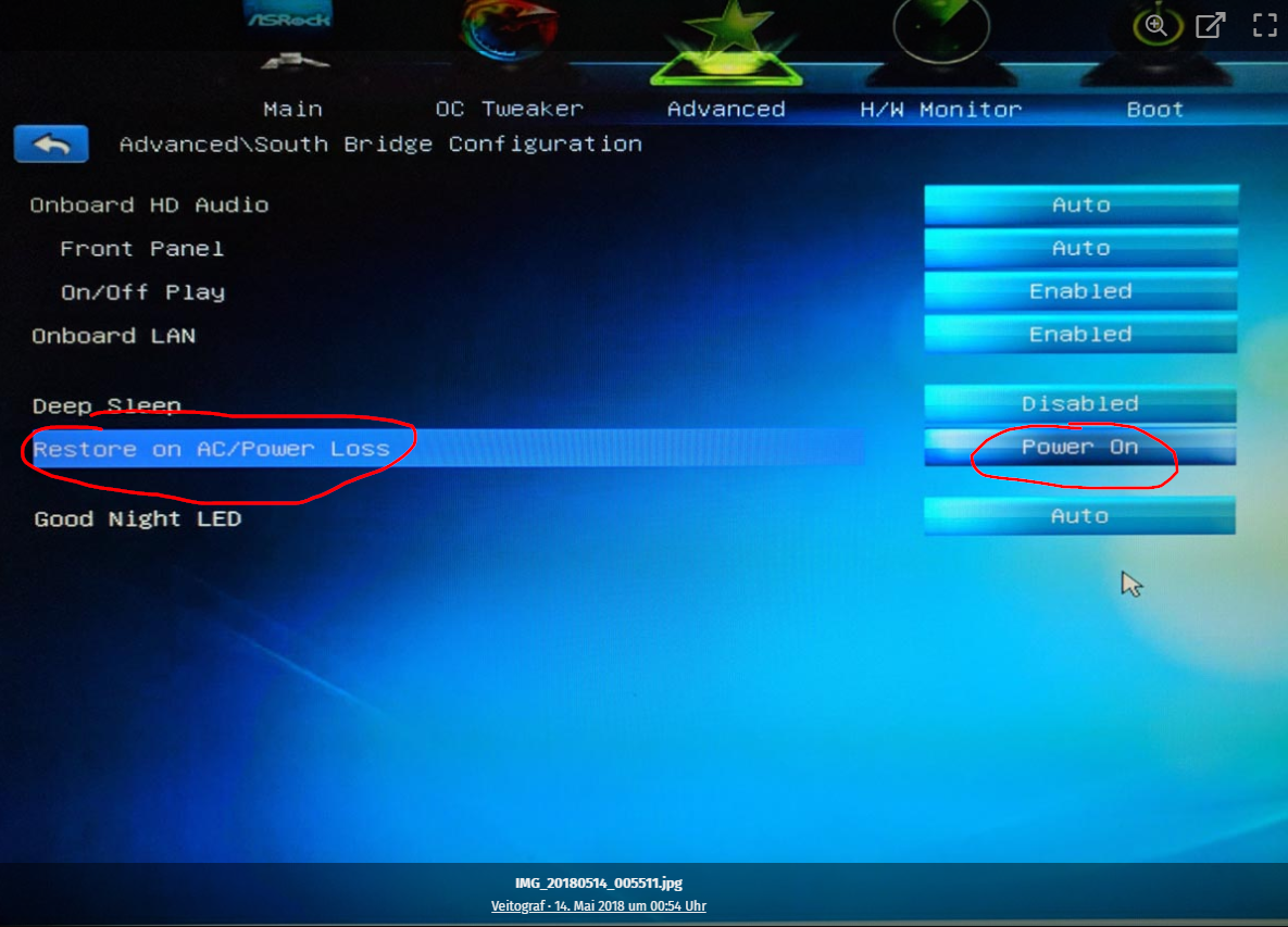

Man kann im BIOS einstellen, wie er sich nach Strom-Wiederkehr (Schalter auf Ein an Leiste) verhalten soll. Da muss es sowas wie "always off" geben.
Reaktionen: tony_mont4n4
Die Funktion kann auch „AC Power recovery „ heißen
Hier ein Beispiel:
811051

Im Bios gibt es das Power Management Menü.
Dort sind 3 Punkte
1. ERP Ready
2. Restore after AC Power Loss
3. System Power Fault Protection
Bei
a) Power off | b) Power On | c) Last State
habe hier auf Power off gewechselt, jedoch ohne Erfolg
