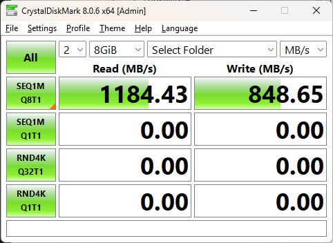

Zum Thema 10 Gbit/s hier mein Benchmark:
Config (reine Platzverschwendung, ging mir nur ums Spielen):
mit 4x SATA SSDs (4TB WD Blue SA510) im RAID10 im 10 Gbit/s LAN
Mit CrystalDiskMark (8GbiB SEQ1|Q8T1) schafft das NAS:
Read: 1184 MB/s
Write: 848 MB/s

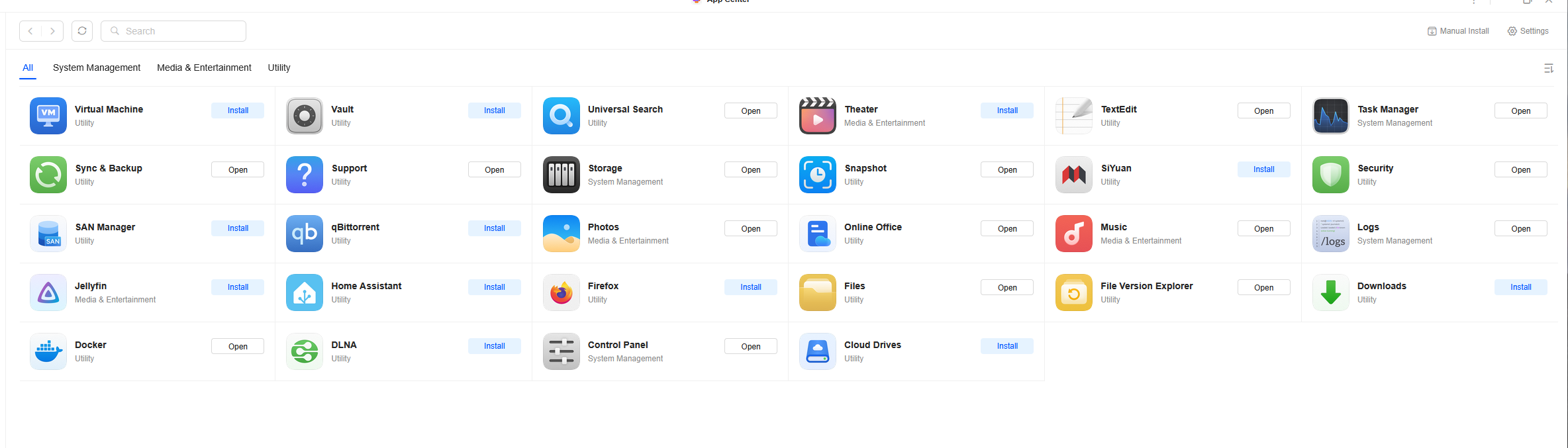

Oh, wusste gar nicht das Home Assistant da direkt vorhanden ist ... cool
Plex, und CCU Historian wird "gedockert"

Na ja, direkt würde ich nicht sagen. Da steckt auch nur ein Container dahinten.
Ich bin aber der Meinung, dass man die Container, wenn möglich selbst aufsetzen sollte. Dann kann man diese auch über Watchtower aktuell halten.

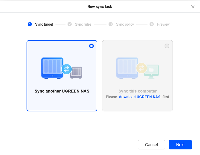

Hier ein Screeny von Kategorie Backup:
Hier ein Screeny von Kategorie Sync:
Rysnc/Backup ist bei mir recht langsam, maximal 140 MB/s von DXP4800+ auf DXP2800 über 10 Gbits/ bzw. 2.5 Gbit/s.
Backup auf USB Disk (SSD) recht fix mit 300 MB/s
[ToDD]Frost schrieb:
A: nur Rysnc bei Ugreen Nas zu Third party NAS (Fremdhersteller). Von Ugreen zu Ugreen haste ein Ugreen Backup mit Versionierung
Das ist richtig. Anders ist es bei anderen Herstellern, z. B. Synology, auch nicht. Die Backupprogramme gehören nun einmal zum Hersteller. Jeder macht es etwas anders und verwendet auch andere Dateiformate. Wer es universal haben will, muss zu einer freien Alternative wie Duplicati greifen.

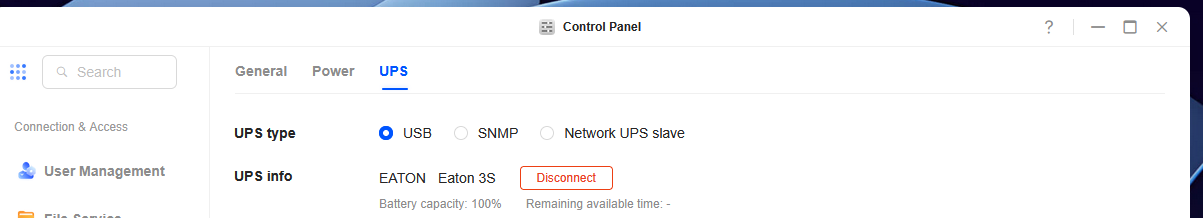

Ein Blitzschlag würde das NAS auf dem Dachboden wohl ebenso beschädigen wie das im Kellerbüro, ich glaube nicht das Synology bei der Timergesteuerten Abschaltung eine Netztrennung durchführt.
Aber so weit bin ich erstmal im Bilde was geht und was nicht, also werde ich per Rsynch meine Daten sichern oder mir mal die vorgeschlagenen Backup Lösungen ansehen.
Das ist ja auch nicht das Problem des NAS-Herstellers. Dafür solltest du eine USV haben. Einige Hersteller versichern die angeschlossenen Geräte bei einem Schaden. Unifi hat vor kurzem interessante Modelle veröffentlicht. Ein Risiko bleibt immer.
