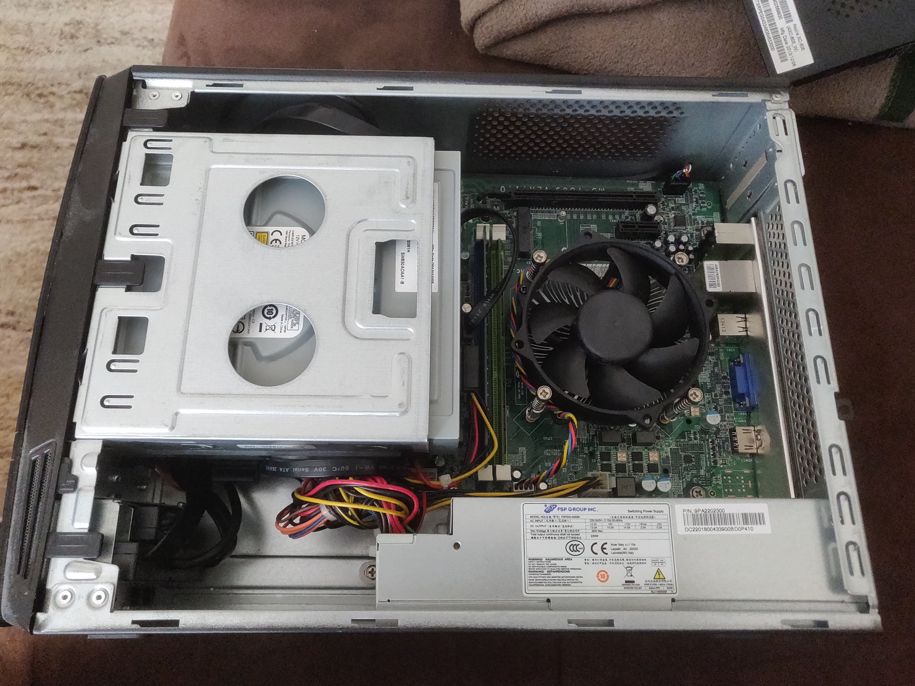

Ich habe mich gefragt, ob man andere Netzteile in ein Acer XC-605 einbauen kann ohne außergewöhnlichen Aufwand zu betreiben.
Das hat ja so eine etwas unübliche Form.
Dabei geht es mir nur nebensächlich um mehr Leistung. Hauptsächlich regt mich der furchtbare kleine Lüfter auf, der selbst bei niedrigsten Temperaturen im Gehäuse ein nervtötendes Geräusch macht.
Das war von Anfang an so und ist auch bei niedrigen Drehzahlen schon unangenehm hörbar.
Deswegen erstmal generell die Frage, ob ich da ohne spezielle Montagen andere Netzteile rein bekomme und wenn ja, was für welche. Also ob es da eine speziellen Formfaktor oder ähnliches gibt, nachdem ich suchen kann. Bislang hatte ich fast nur mit herkömmlichen ATX-Netzteilen zu tun.

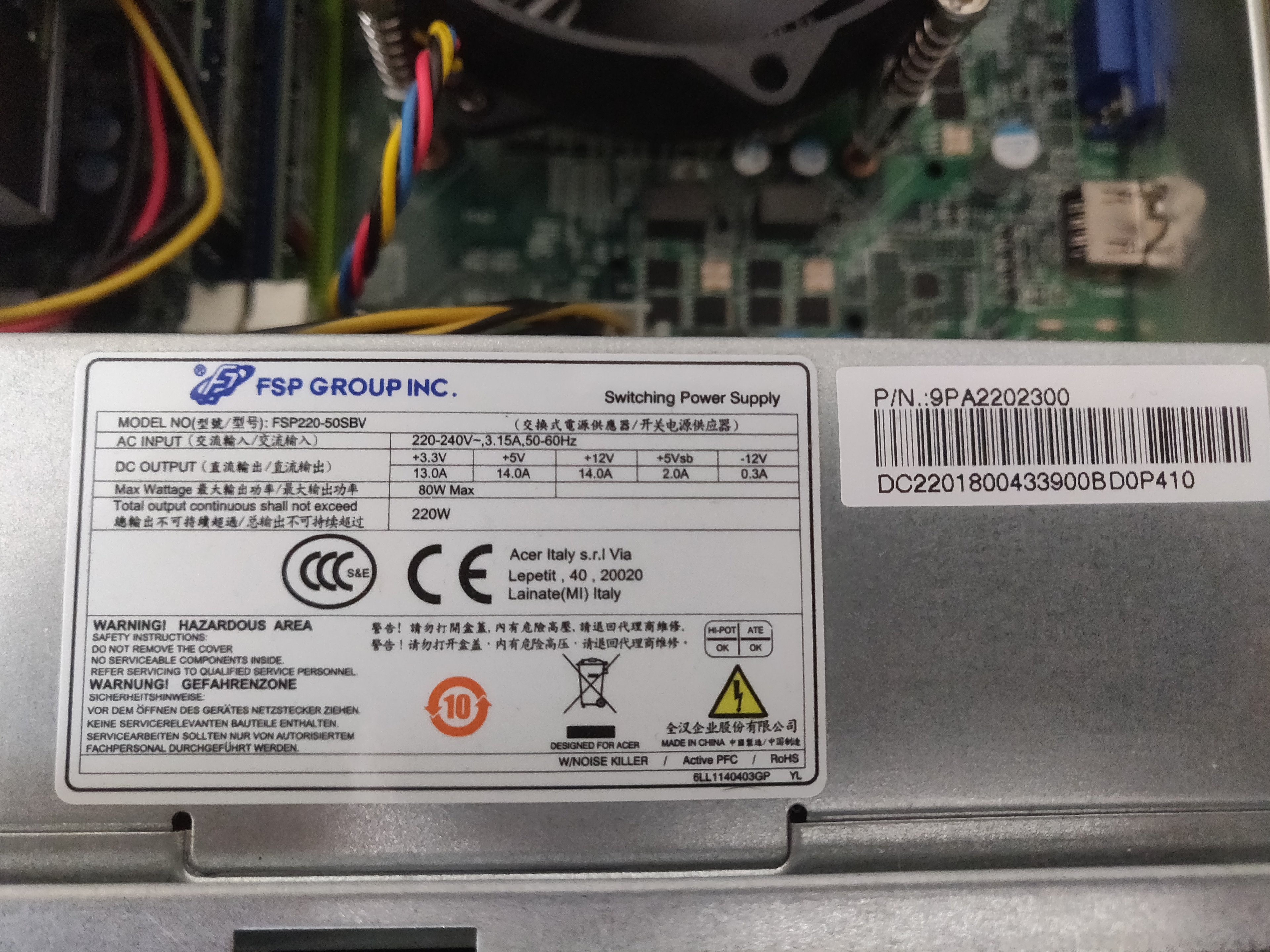

Nein, da propritäres Netzteil in Form und Anschlüssen.

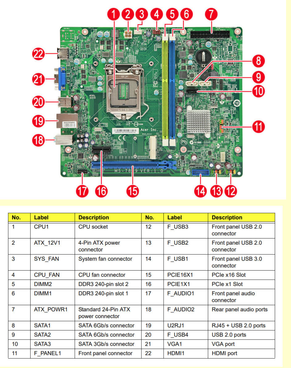

@Houdini_13​
Bitte mal anhand dieses Bildes kontrollieren ob es deinem Board entspricht. Da ist wohl ein Board von MSI, das für Acer gefertigt wurde. Früher waren die Boards von ECS gefertigt.
Das Board hat wohl normale Anschlüsse für die Stromversorgung.
Das hier ist: MS 7869 ver 1.0
Ein NT, was den Abmessungen betrifft, sollte passen.

Müritzer schrieb:
@Houdini_13​
Anhang anzeigen 1100940​
Das ist das Board in dem PC. Vielen Dank, das hilft mir sehr weiter!
