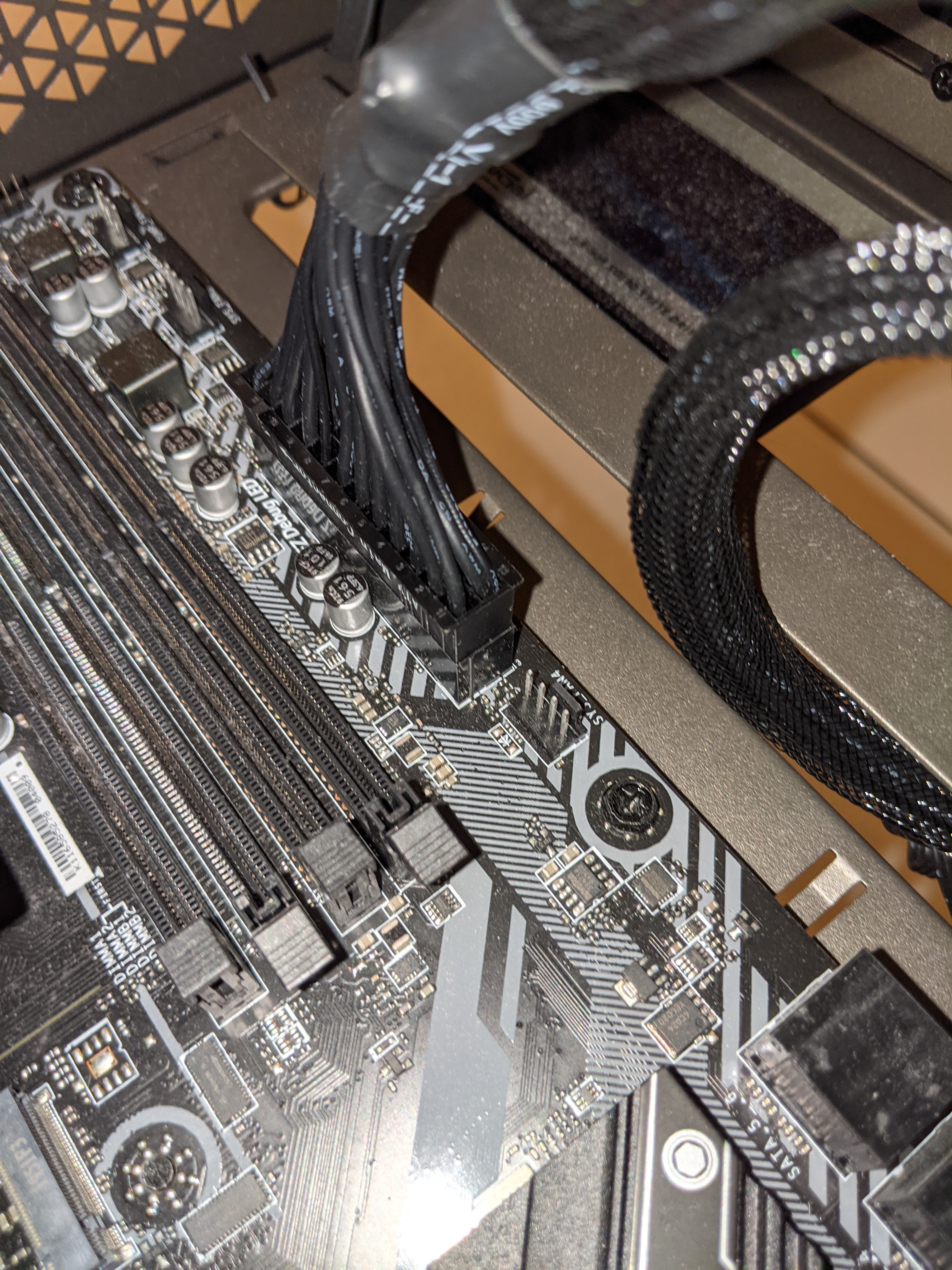

Hallo Leute,
da ich Anfang des Jahres am falschen Ende gespart habe (ausschliesslich 230V Netzteil - das aus meiner Signatur), musste ich mir wegen Umzug ins Ausland ein Netzteil kaufen, was 100V verarbeiten kann. Ich habe mich fuer das be quiet! Pure Power 11 mit 700 Watt entschieden.
Leider tut sich hier absolut gar nichts mehr und bis auf das Mainboard und CPU mit Kuehler ist derzeit nichts angeschlossen. Dennoch kein Lebezeichen.
Als Randnotiz muss ich noch erwaehnen, dass ich den PC mit im Abgabegepaeck im Flugzeug hatte und der n bisschen ramponiert ankam, auch das Gehaeuse hat Dellen :hammer_alt: Somit hat der Rechner defintiv ziemlich starke Erschuetterungen erlitten.
Zusaetzlich war noch eine nicht definierbare Fluessigkeit am Gehaeuse, die vermutlich aus der Sichherheitskontrolle stammt, als der Rechner auf Sprengstoff oder sonstewatt geprueft wurde.
Soweit ich das richtig gelsen habe, sollte sich das BIOS automatisch der neuen Spannung anpassen oder sehe ich das falsch?
Sollte ich das BIOS zuruecksetzen und wenn ja, funktioniert der 2 polige Power SW als Steckbruecke zum zuruecksetzen?
Ein bisschen habe ich das Gefuehl, dass das MB oder die CPU einen weghat, aber ich kann natuerlich auch voellig falsch liegen.
Wie gesagt, dass Netzteil hat bisher noch keine Sekunde ein Lebenszeichen von sich gegeben.
Hoffentlich kann mir jemand einen Hinweis geben, ansonsten muss ich mal zu einem vermeidlichen Fachhaendler :(

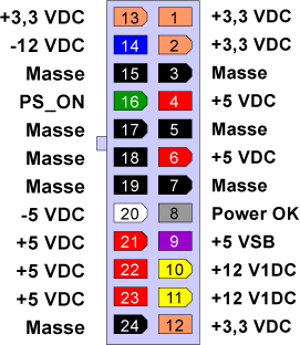

Man kann ATX Netzteile auch ganz ohne Board einschalten, also alle Kabel vom Board usw. abziehen und dann Pin 16 mit Pin 17 brücken (z.B. Büroklammer, nicht lackiert, aufbiegen) also PS_ON auf Masse ziehen.
Wenn das Kabel nicht farbig ist hilft nur abzählen der Pins, Nase beachten, ist Draufsicht von der Kabelseite..
Dann sollte zumindest der Lüfter im NT anlaufen.

Du solltest das Netzteil prüfen. Mit oben genannter Methode. Aber Achtung, wirklich du 2 Pins treffen, keine anderen.

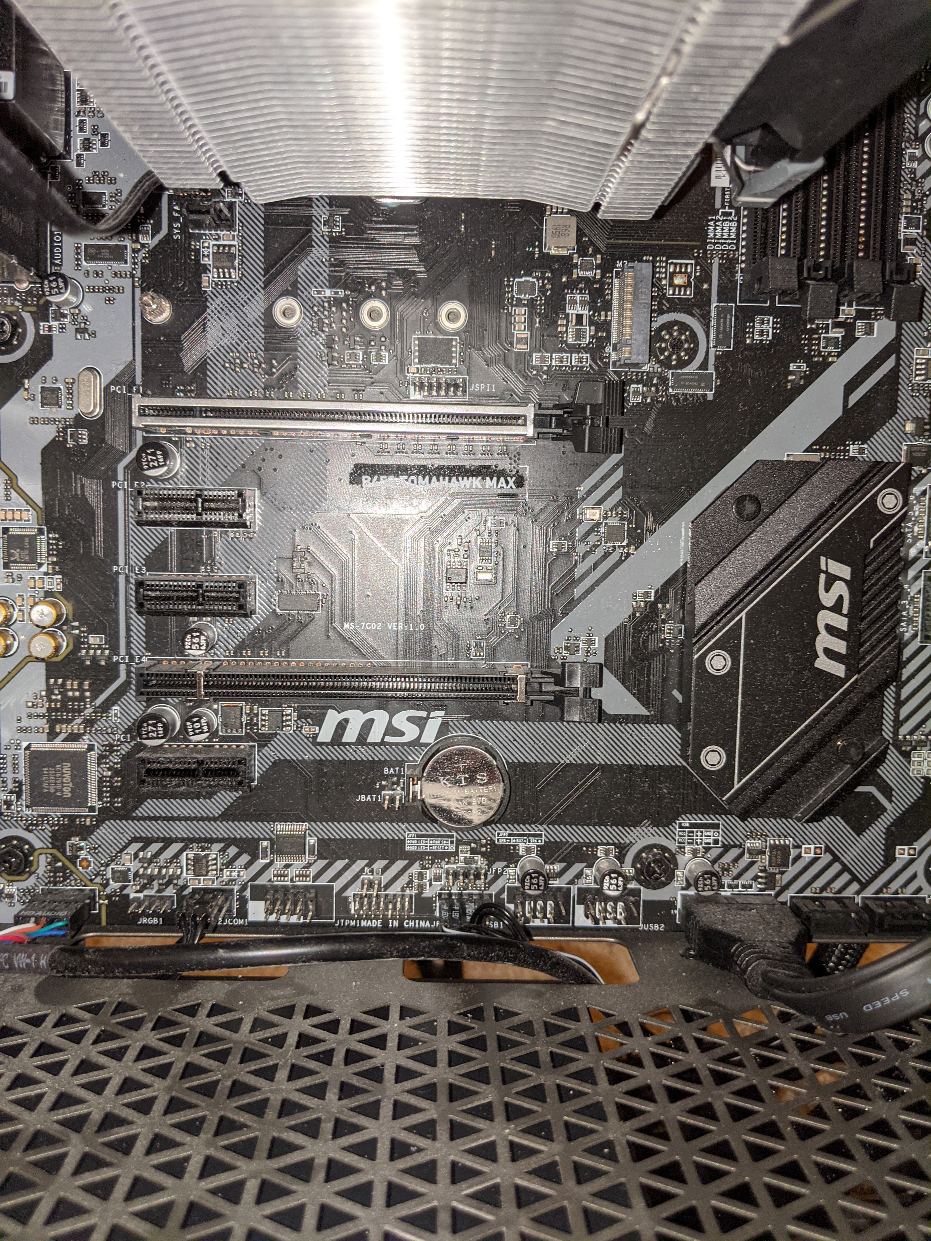

Wieso diskutiert man über ein Netzteil, wenn der Rechner komplett zerdrückt und mit einer Flüssigkeit an kam? Wenn bereits soviel Kraft aufs Gehäuse eingewickelt hat, was hat wohl der CPU Kühler an Kraft aufs Board übertragen. Daher würde ich erstmal den Rechner komplett auseinander nehmen und schauen ob Flüssigkeitsrückstände oder kleine Risse vorhanden sind.

Kabel hatte ich alle bereits abgeklemmt und neu draufgesteckt. Den Kühler bekommenich derzeit wegen fehlenden Werkzeug nicht ab und zu allem Überfluss hänge ich hier grad in Quarantäne fest. Ich werde mir jetzt erstmal den passenden Schraubendreher bestellen und das Mainboard überprüfen und eins nach dem anderen durchgehen.

Das MB ist defekt gewesen. Quasi Schwein gehabt. War jetzt nicht so teuer. :freaky:
