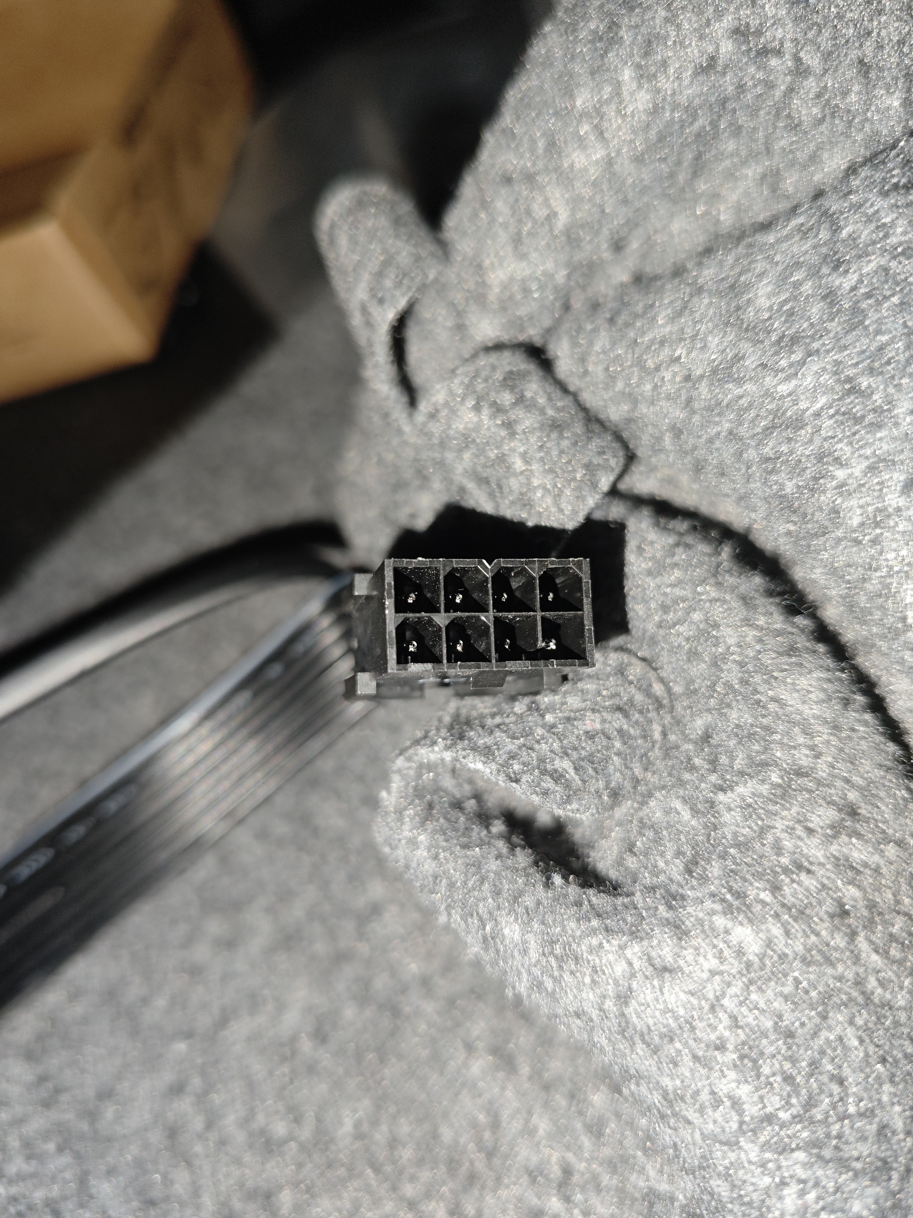

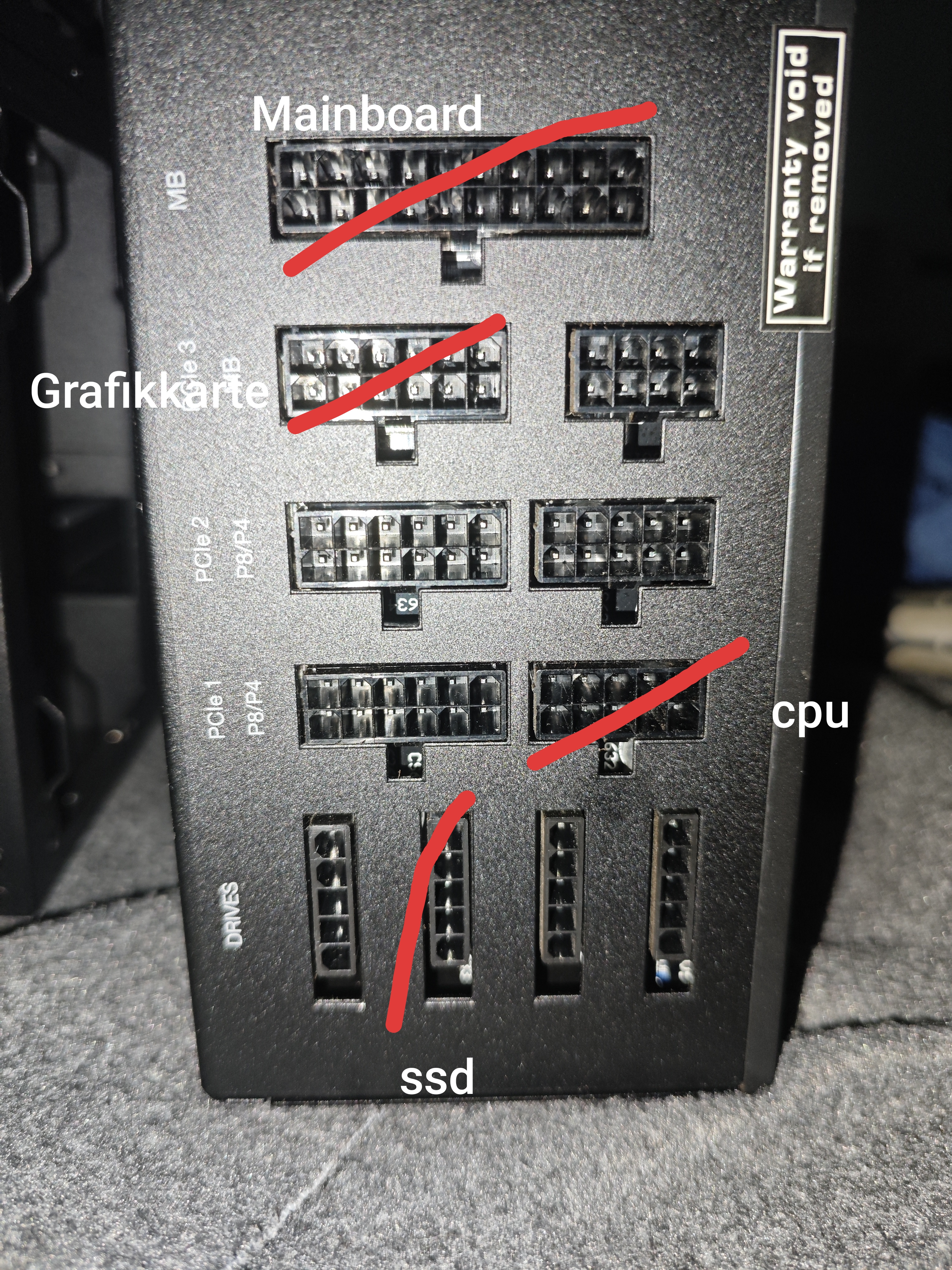

Moin,
hoffe es ist Okay das ich mein Anliegen hier poste anstatt ein neues Thema zu öffnen.
Habe ein ähnliches Problem und auch nicht viel Ahnung von diesem Speziellen Thema.
Netzteil ist ein be quiet straight Power 11 750w, dann wieder dieses nzxt Control hub in der 2024er Version mit benötigtem pcie Anschluss.
Ihr habt das Thema vom Thread Ersteller ja klären können aber ich hab's noch nicht ganz verstanden.
Ich hab mal ein Bild von meinem Netzteil angehängt und markiert was belegt ist. Im zweiten Bild den Anschluss vom Hub. Kann mir vielleicht jemand ein Kabel empfehlen und mir sagen wo ich das am Netzteil anschließen muss ?
Be quiet! Bietet ja Kabel an aber ich weiß nicht ob das was ich mir rausgesucht habe das richtig wäre. (be quiet! Power Cable CP-6610).
Würde mich sehr über Hilfe freuen auch wenn uns allen die Suppe läuft am heutigen Tage.
Liebe Grüße
Welches doch mindestens 2x PCIe 6+2 Kabel im Lieferumfang dabei hat. Da du ja nur eins benutzt, brauchst ja nur das zweite anschließen
Ja das wäre kompatibel, falls du das zweite Kabel, was du ja haben müsstest nicht mehr findest, kannst das nehmen.
Ums kurz aufzuklären, hab den PC bzw das Netzteil vom Kollegen gekauft und hatte nun neues Gehäuse sowie paar neue Teile bestellt. Darum hab ich nur das was am Netzteil angeschlossen war an Kabeln.
Danke für die schnellen Antworten ! Dann werde ich mir dieses Kabel bestellen. Ist dann wahrscheinlich egal ob ich es dann an PCIe 1 oder 2 anschließe, oder?
Schönen Abend noch !
