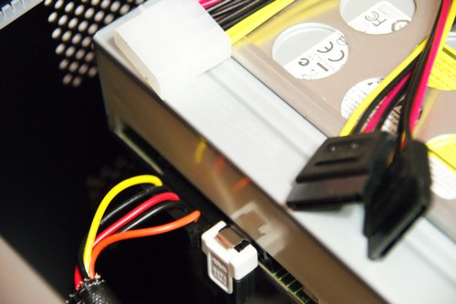

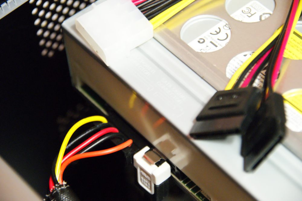

Das Netzteil versorgt meine SATA Festplatten mit einem 5 Pol Kabel, das 5. Kabel ist Orange. An diesem Kabel sind 3 Stecker dran. Leider befindet sich mein Blu Ray Brenner im Gehäuse zu weit weg, dass ich ihn nicht mit dem freien 3. Stecker versorgen kann. Einen Adapter habe ich mir schon gekauft (DELOCK Adapter Power SATA HDD2x zu 4Pin-St ). Dieser Adapter hat aber nur 4 Pin's und die Stromversorgung des LG BH10LS38 Blu-ray Brenners funktioniert nicht. Kann mir einer sagen wie ich das jetzt machen soll ?:mad:

Ich werde es trennen und ein Stück Kabel dazwischen löten. Es tut zwar weh, bei einem neuen Computer, aber was soll man machen.

Hier hab ich mal den Anschluss fotografiert. Ich habe ihn getrennt und ein Stück Kabel dazwischen gelötet. Oben liegt der Adapter drauf, den ich gekauft habe und der nicht funktioniert hat, weil er nur 4 Kabel hat. Wie man sehen kann hat das Versorgungskabel ein fünftes, Oranges Kabel, ohne den der Brenner nicht läuft.

Das liegt daran, das der BD-Brenner einen SATA-Stromanschluss hat, ein nativer SATA-Stromstecker hat 5 Adern, nicht 4. Mit der SATA Stromverlängerung, die ich gepostet hatte, hätte er sich das Einlöten eigentlich ersparen können und sein Laufwerk einfach anschließen können. Die orangefarbene Ader führt eine Spannung von 3,3V, diese fehlt bei allen Molex zu SATA Adaptern, weil sie nur 4 Adern haben darum wird der Brenner wahrscheinlich nicht funktioniert haben.
