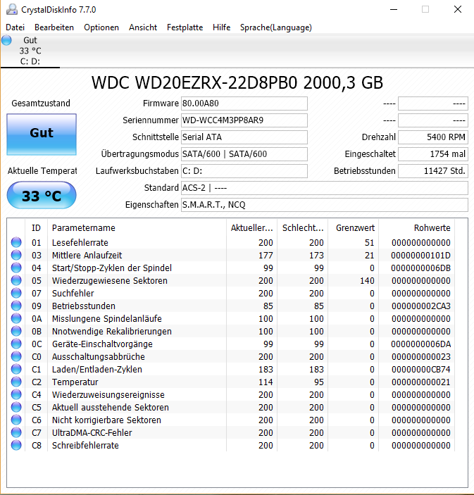

Lade dir CrystalDiskInfo
Dann erstellst du einen Screenshot von allen Werten von allen Festplatten im System. Die Werte unten sind alle wichtig.
Na probiere mal Scandisc .
Aber Medion Pc ,da hast Glück wen das Netzteil passt .
Aber es kann wirklich sein das die Hardware beschädigt wurde .
Hoffe das ist das richtige
Der Platte gehts gut.

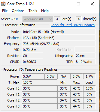

Mittlerweile ist der PC auch wieder schneller geworden, schien wohl nur den Start und die erste halbe Stunde betroffen zu haben

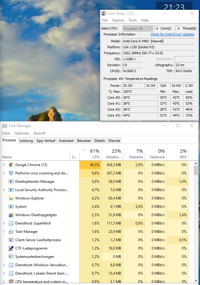

Irgendwas lastet aber die CPU zu 50% aus, so grob. Was ist es, laut Taskmanager?

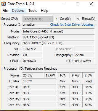

Hatte vergessen ein Spiel im Hintergrund zu schließen, so sieht es ohne jegliche Anwendungen ausser SnippingTool und Coretemp aus
Edit: sobald ich den Browser(google chrome) öffne schnellen alle Kerne kurz auf 70% hoch und bleiben dann etwa bei 40% Auslastung

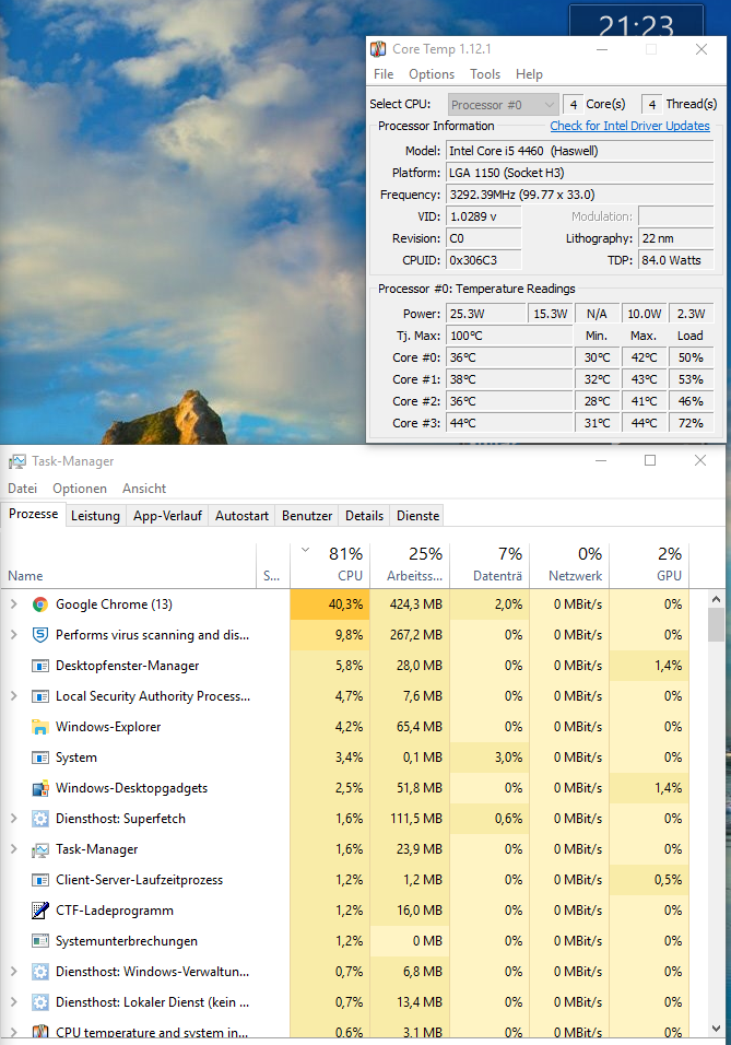

Und wo kommt die Auslastung her? Was sagt der Taskmanager?
Das ist genau der Moment wenn ich Chrome starte
Und nach dem Start bleibt Chrome bei 40%? Wie viele Tabs sind offen? Irgendwelche Browserspiele? YouTube/Porn? Irgendwelche Extensions installiert?
Falls nein, würde ich den Browser mal komplett deinstallieren und neu installieren.
Ja bleibt bei 40% und nur die Startseite, nicht anderes
Dann tu ich es mal neuinstallieren
Nach der Neuinstallation ist die durchschnittliche Auslastung jetzt auf <10% durch Chrome runtergegangen
Damit sollte sich das System dann hoffentlich wieder benutzen lassen.
Ich empfinde das als immer noch zu hoch. Geht das dann schlussendlich nach 10, 20, 30 Sekunden in einen Bereich < 3 %?
