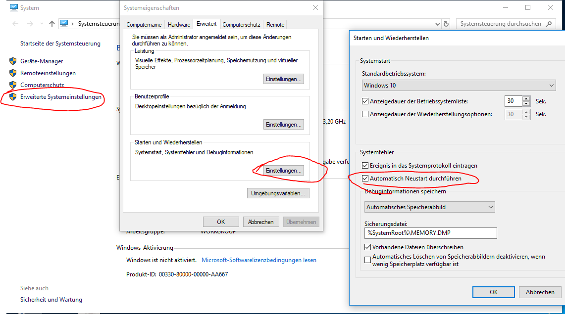

Sowohl Windows 8.1 als auch Windows 10 starten übrigens standardmäßig neu bei nem Bluescreen.
Hierzu must du in die Systemeigenschaften um es zu deaktivieren.

Chillaholic schrieb:
Schon mal das Overclock ausgemacht?
Wäre vielleicht vorerst das sinnvollste.
Ausgeschalten habe ich es noch nicht. Betreffend des neu starten habe ich automatisch Neustart bereits rausgenommen das hat nichts daran geändert.
