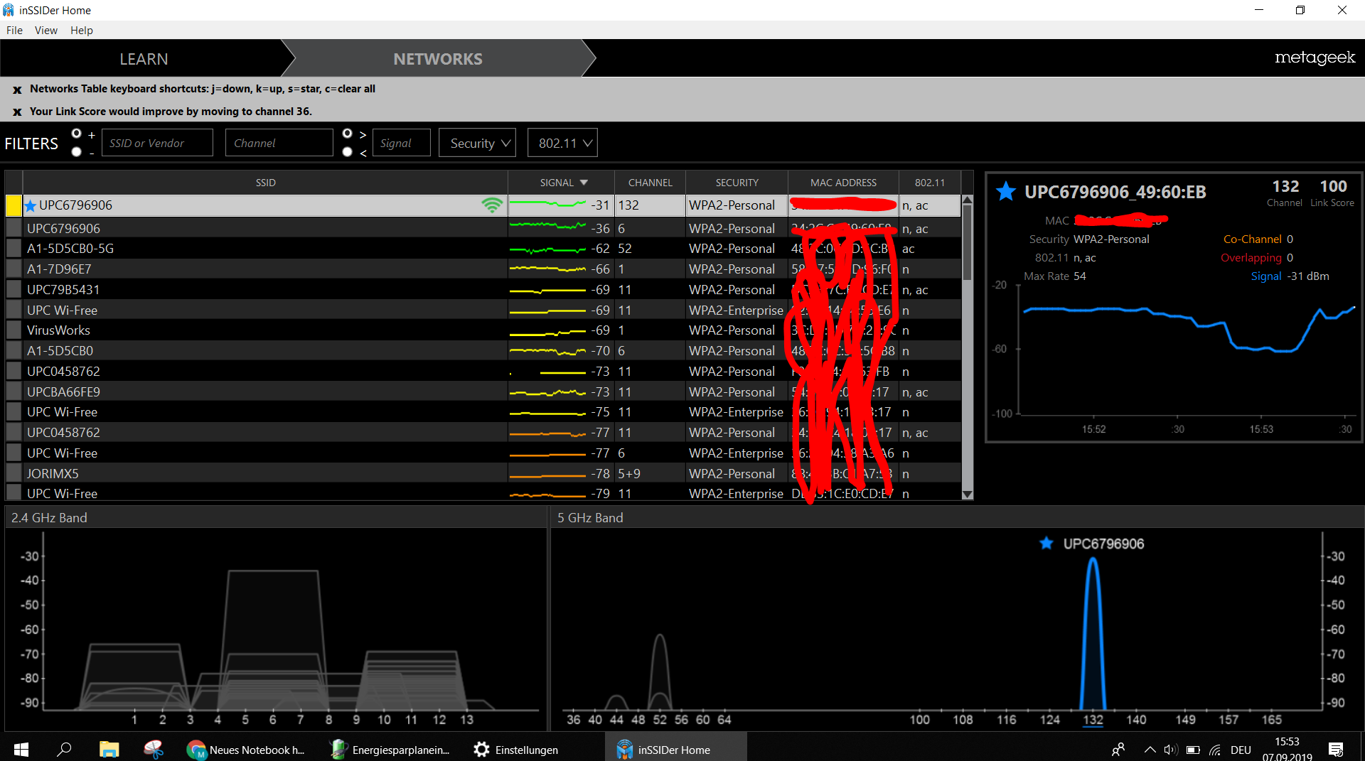

Im Anhang der Screen von Inssider,
die Abschwächung des Signals von ca -35 db auf fast -60db erklärt sich dadurch, dass ich durch die Wohnung gegangen bin in einen Raum wo das Signal nicht ganz so gut hinkommt. Aber die Down-Leistung ist überall gleich.

Stell den WLAN Kanal bei 5GHZ mal auf 100 bzw. oder auf 60. Nicht das der WLAN Adapter K132 nicht kann, bzw. durch Radar-Erkennung das WLAN ausfällt.. Die Kanal-Bandbreite kann auch noch breiter gestellt werden, auf 80MHZ. Steht auf 20MHZ. Das kostet auch Speed.
