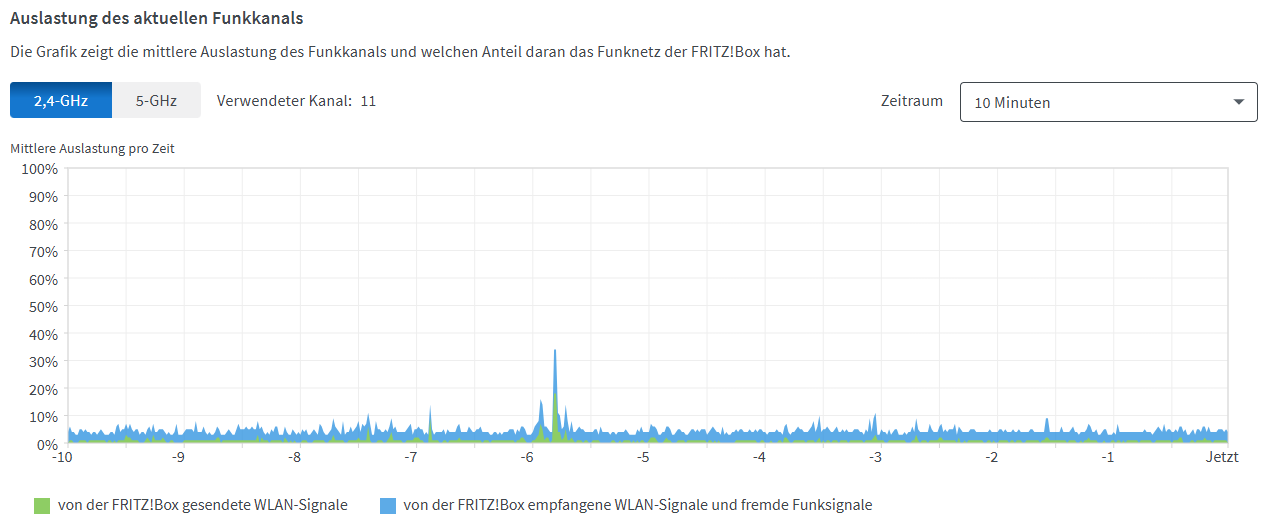

So,
jetzt versuche ich mal zu antworten:
Kanalbelegungen, beide Netze haben den gleichen Namen. Heute hat sich das Laptop im 2,4 GHz Netz eingeklinkt. Distanz zwischen Laptop und FB ca. 4 Meter. Das Chromebook meiner Frau im gleichen Raum hat sich das 5 GHz Netz ausgewählt. Funkkanäle werden automatisch von der FB gesetzt.
Ich war gestern in der Firma und habe nur mit WLAN gearbeitet, da treten die Probleme nicht auf.
Welche WLAN-Verschlüsselung hast Du in der FRITZ!Box eingestellt, also WPA2+WPA3 oder wenigstens WPA2+PMF?
