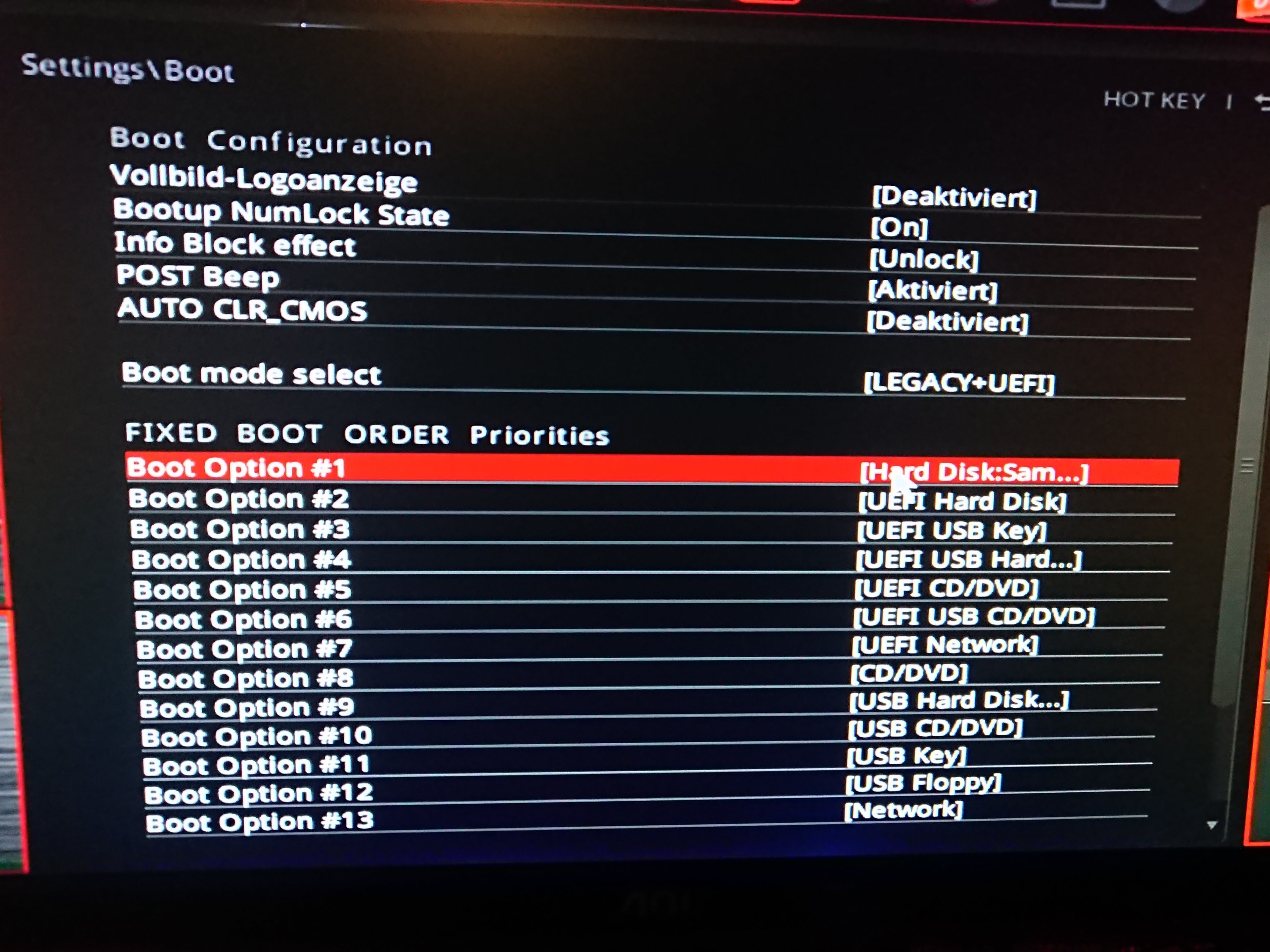

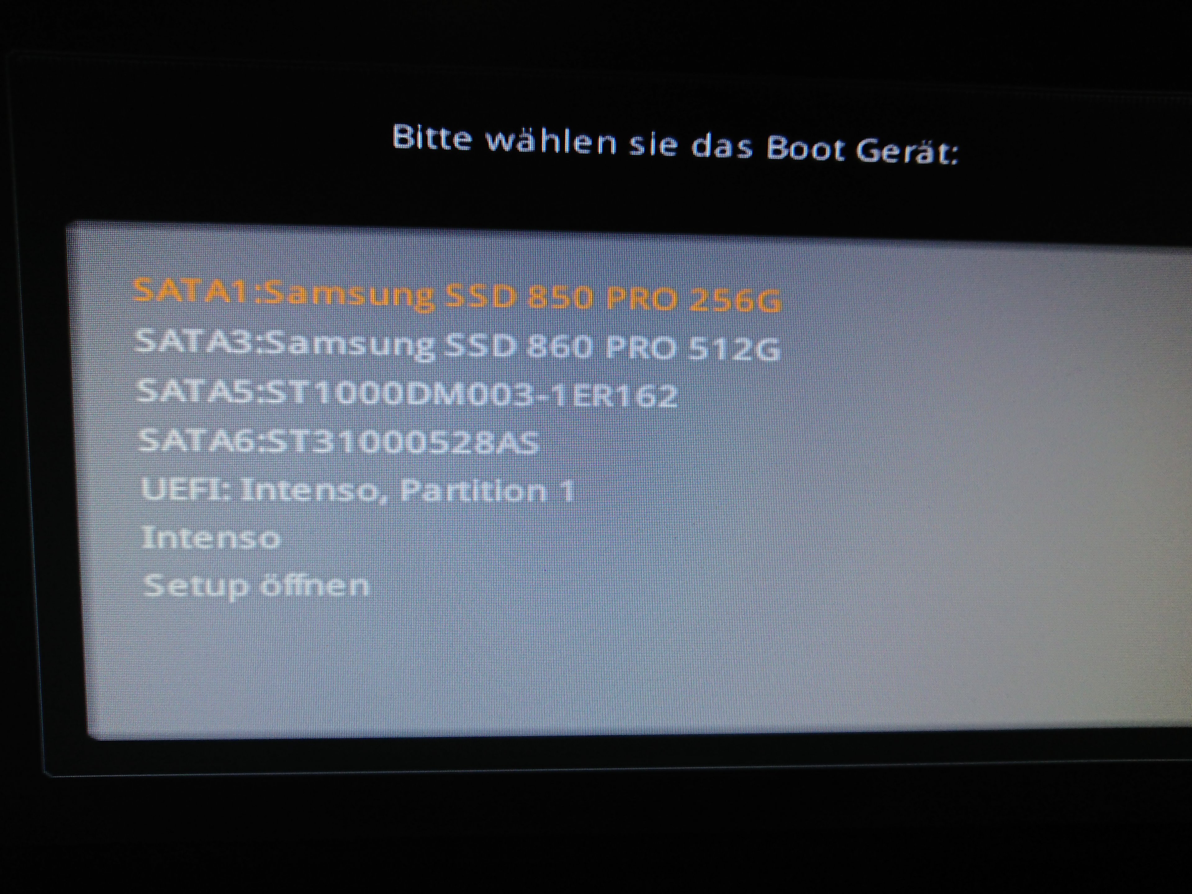

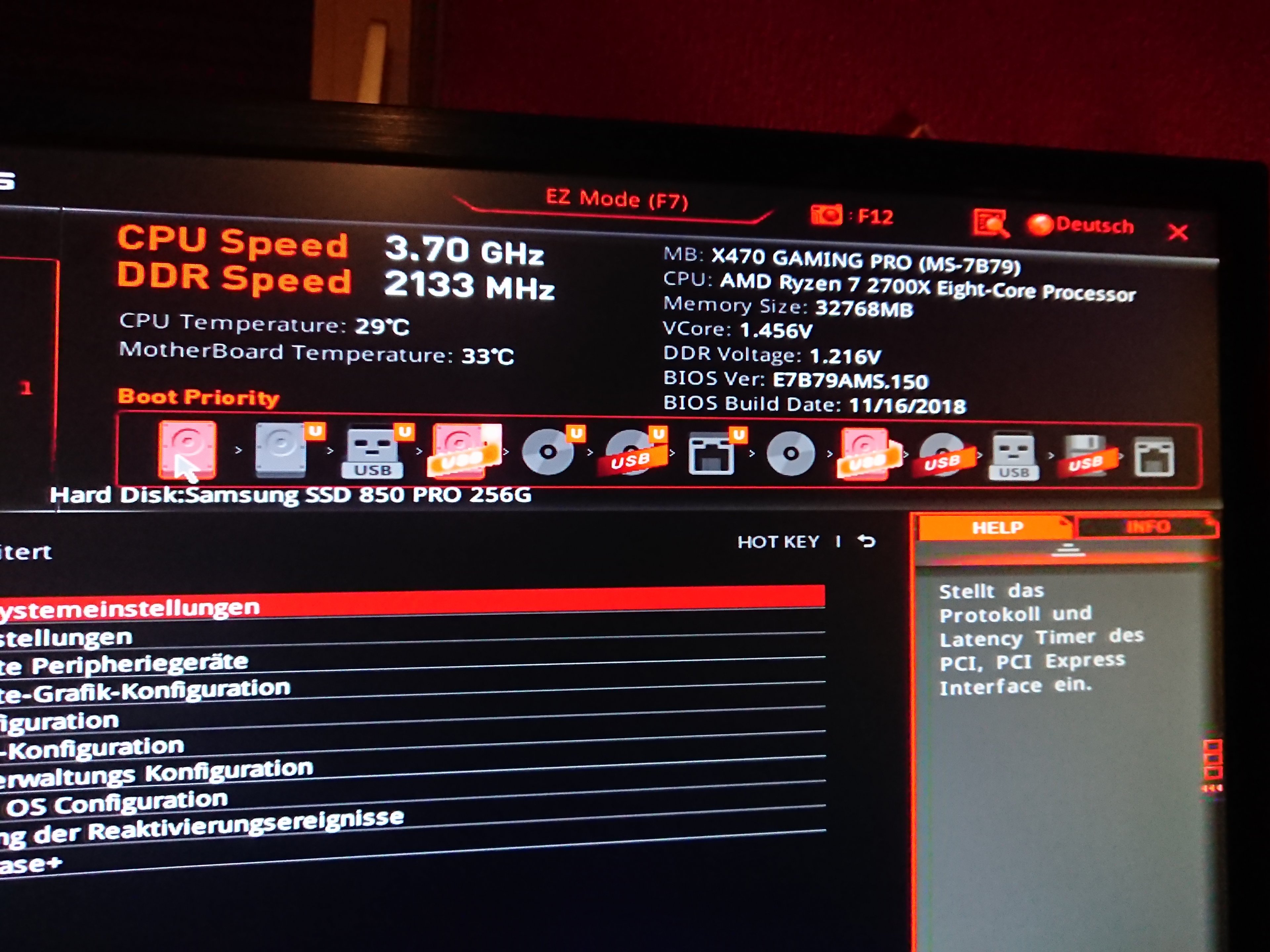

Alles schon nach geschaut bevor ich gepostet habe laut Bootreihenfolge ist die ssd mit der Windows Partition an erster Stellen und auch wenn ich die ssd direkt auswähle also f11 bekomme ich die Meldungen.
Ahci ist auch aktiv was ich bei anderen Themen gelesen habe das deaktiviert sein kann

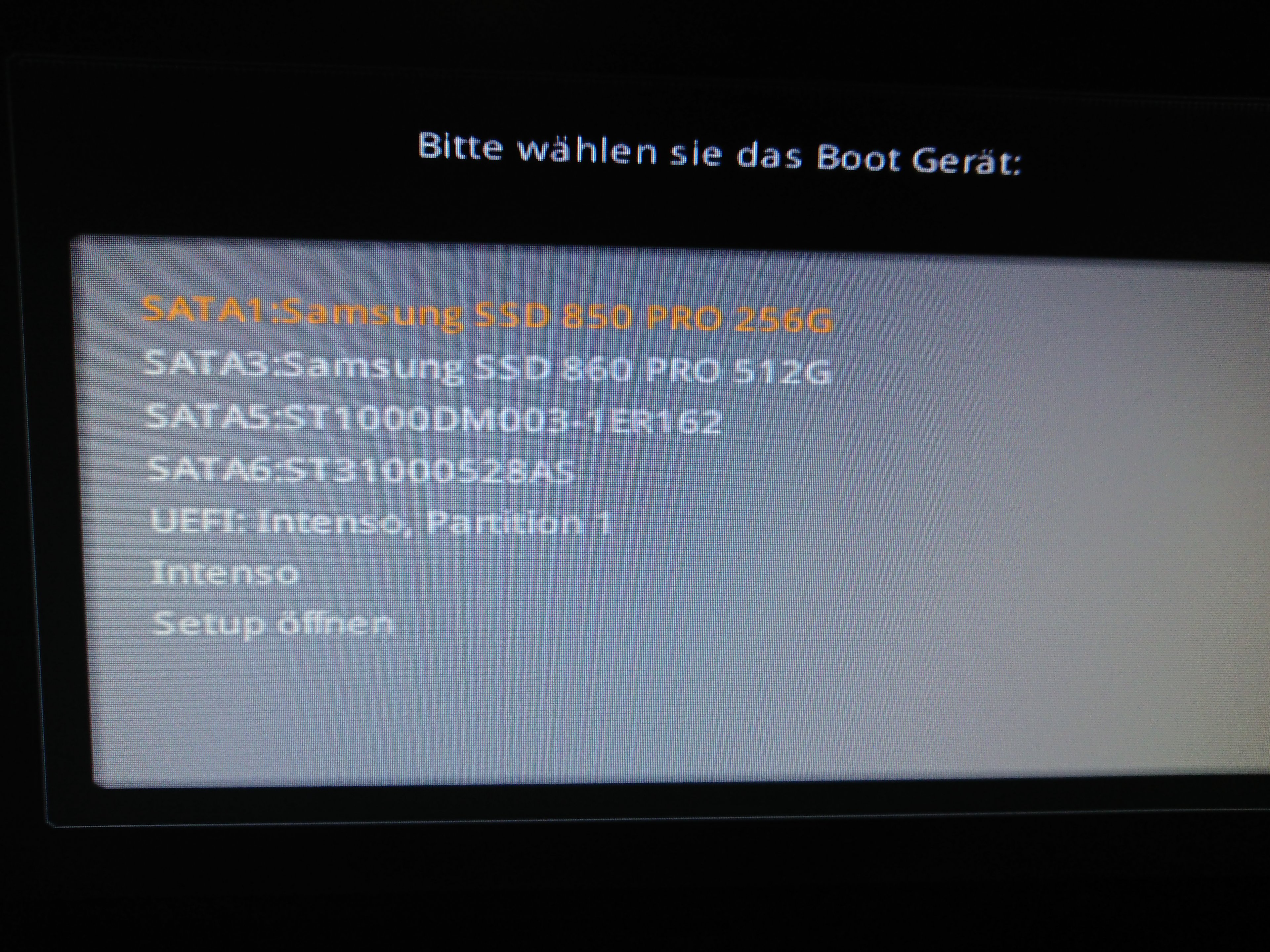

Wähle mal den Windows Bootmanager aus. Das sollte unabhängig von den angeschlossenen LW sein und auch funktionieren.

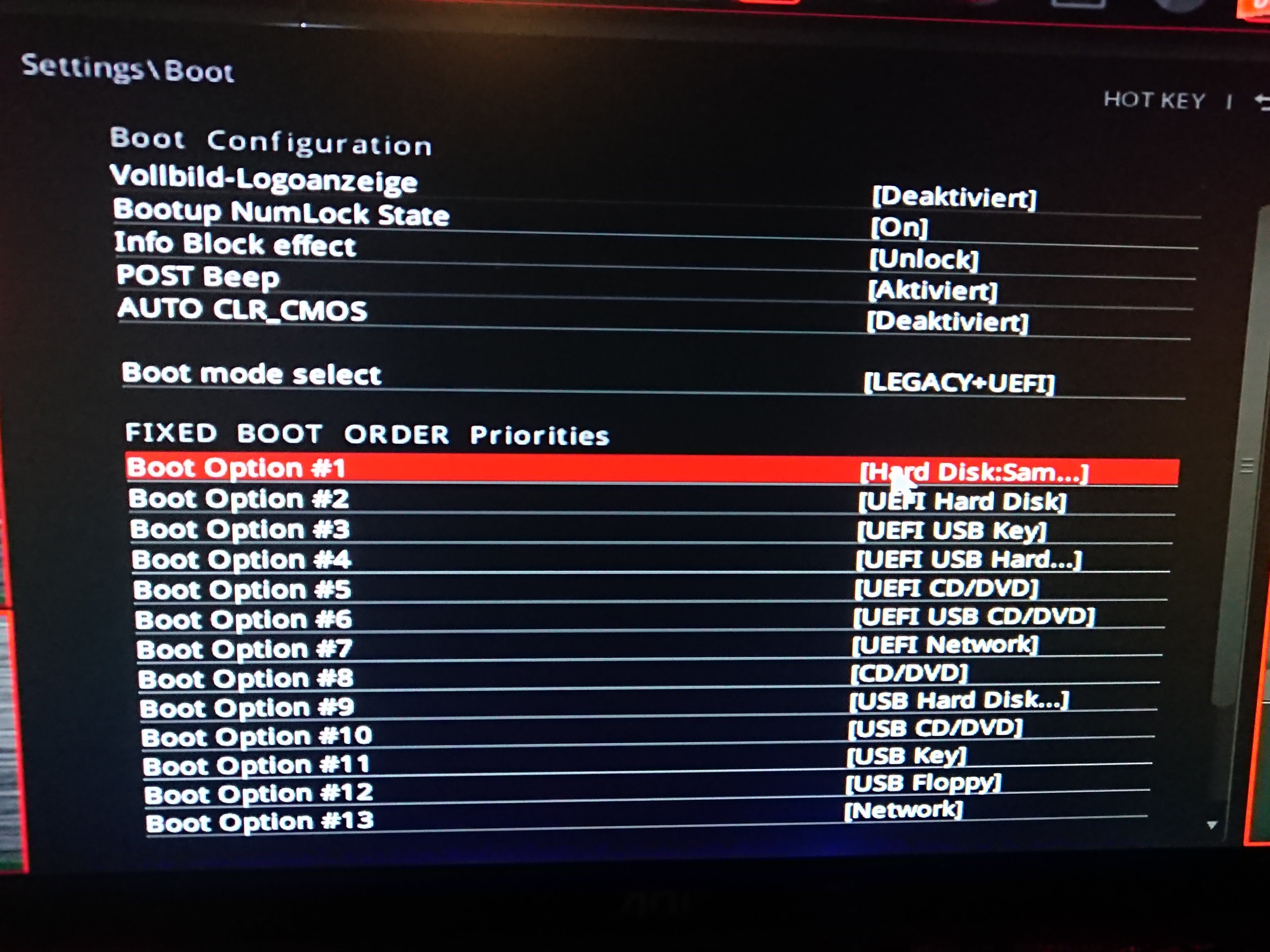

Wenn nicht, dann geh mal ins UEFI/ BIOS und erstell Screenshots mit den Bootoptionen bzw. auswählbaren LW und häng sie im nächsten Beitrag an.

In deinem alten Thread hattest du 2 SSDs, bist du dir sicher, dass du die Richtige SSD angeklemmt hast?

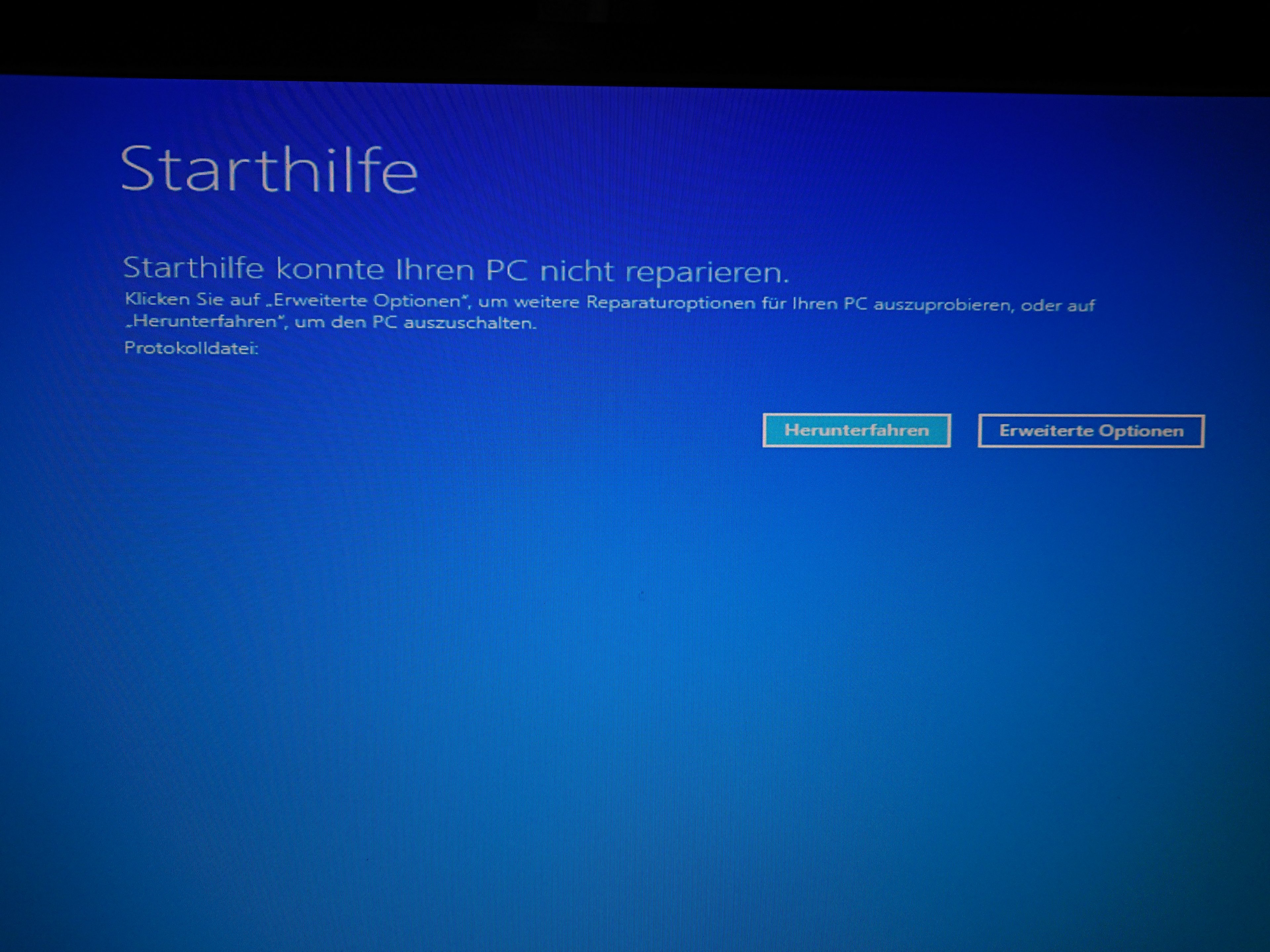

Tut mir leid besseres habe ich nicht gefunden, wie komme ich noch ins Windows boot manager außer über USB-Stick?

Neuster stand und damit schließe ich den Thread leider da ich gestern den PC benötigte habe ich den Win 10 neuinstalliert und nun läuft wieder alles auch die genannten spiele laufen nun über 2-3 Std. ohne das der PC abstürzt
