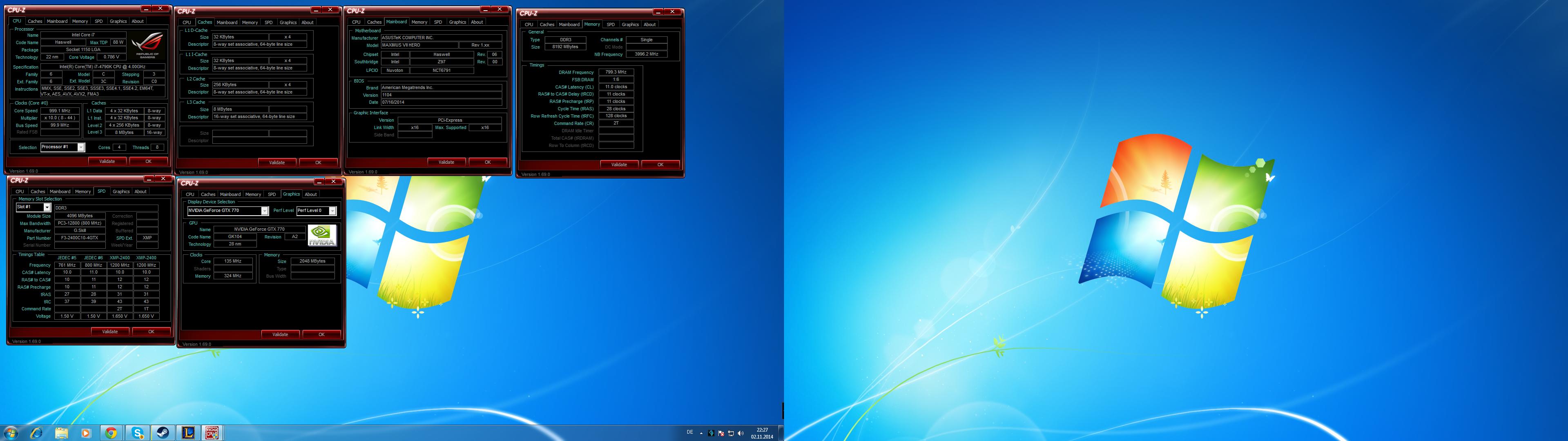

habe nochmal Treiber neu installiert, sowie Motherboard Bios Update gemacht, speicher in verschiedene Bänke gesteckt. Cpu Z und Gpu Z melden keine fehler. Ich bin am ende meines know hows, was läuft falsch?

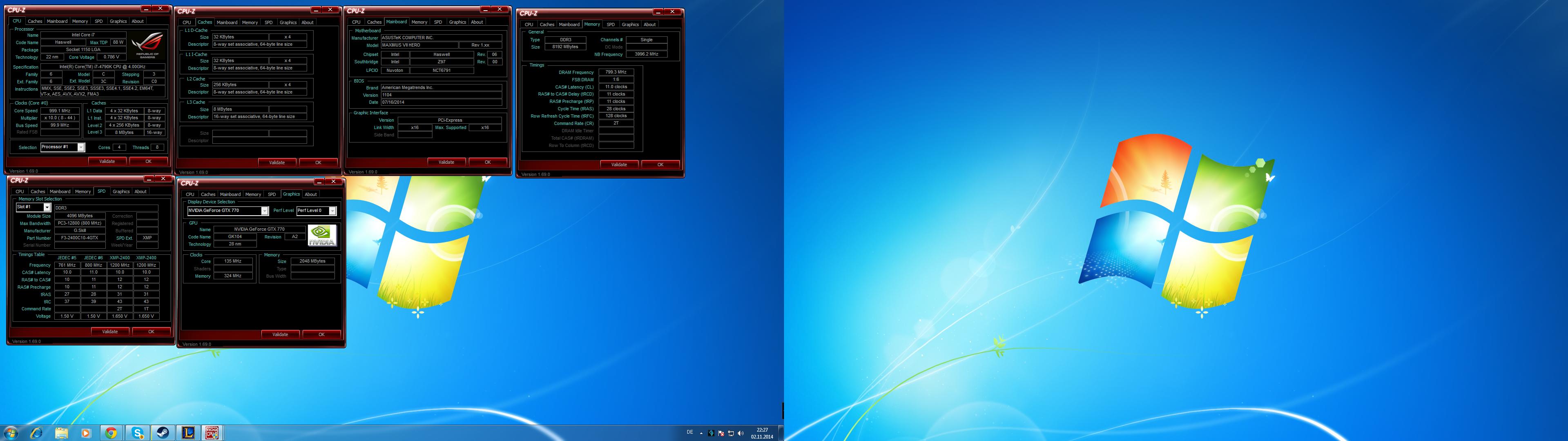

nöh, der läuft grade OHNE XMP Profil. Obwohl er könnte mit 1.649 Volt angelegt werden.

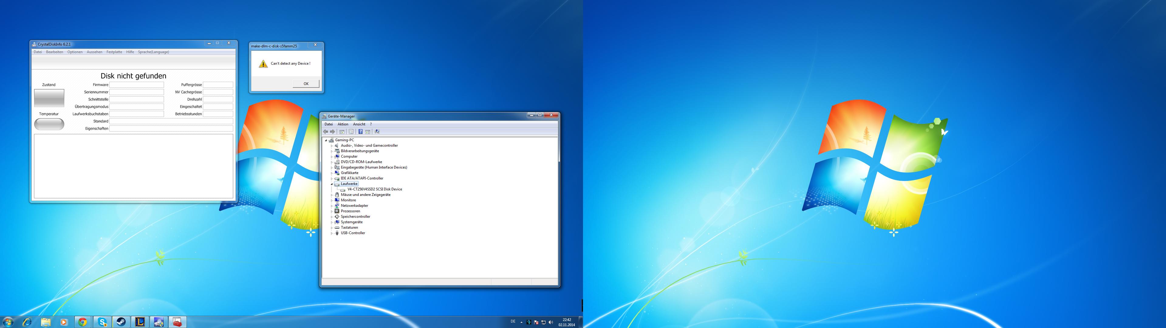

So, ram läuft auf 1600mhz. ka warum, Steht ja auch nur Single?! CrystalDisk Info findet keine Disk, sowie die v4 Firmwareupdate, die keine Disk findet. Im Geräte Manager ist alles i.odisk.jpg
Intel AHCI/RAID Driver Path for Windows
Fehlt wohl das installiert zu haben. Beim Link zum Board mit bei.
