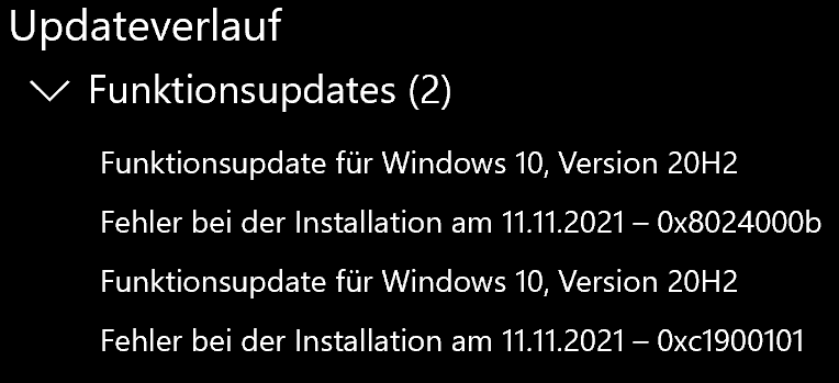

heute kam mein Surface Pro X (SQ1 - 16GB Ram) an.
Habe Windows eingerichtet und als allererstes den Updateassistenten nach Updates suchen lassen. Darunter war auch das "Funktionsupdate 20H2".
Eine Stunde runtergeladen & installiert, dann neu gestartet und beim hochfahren dann einen Bluescreen mit Fehlercode.
Aktuell ist Windows 10 Home - Version 1903 drauf.
Ist das normal? Liegt das an dem ARM Prozessor?
Für mich eigentlich wieder ein Unding, dass ein brandneues Gerät, ohne jegliche Fremdsoftware am ersten Versuch seines eigenes Updateassistenten scheitert..

Ich würde vermuten das an dem Punkt bereits etwas schief gegangen ist, das sollte auf einem modernen System vielleicht 10 Minuten dauern, wenn überhaupt.
Google mal die beiden Stopcodes, da findest Du genug Lösungsansätze (bei 0xc1900101 unter anderem auch das die Pakete fehlerhaft runtergeladen wurden).

Das kann man so sehen und das ARM-Tablet im Zweifel als "defekt" zum Händler zurück senden. Immerhin ist das Support-Ende von 1909 schon lange erreicht (womit einem MS das Update aufzwingen dürfte). Wenn das Tablet das Update nicht automatisch hinbekommt kann man entweder selber basteln oder vom Händer eines verlangen, das auch funktioniert.
Wenn eines der beiden hier genannten Probleme zutreffen sollte
https://www.windows-faq.de/2020/02/06/0x8024000b-fehlercode-beim-windows-update/
ist entweder der Downlolad daneben gegangen (was nicht zwingend am Tablet liegen muss) oder das Tablet ist von MS falsch eingerichtet (dürfte wohl eher unwahrscheinlich, aber nicht unmöglich sein).

So, das Update auf 20H2 ist durch..
Ich war paar mal dabei das ganze abzubrechen.. 4 Stunden hats gedauert.
ca. 1 Stunde in Windows (runterladen & installieren) und dann noch 3 Stunden im Bluescreen ("Updates werden für Windows 10 konfiguriert")
