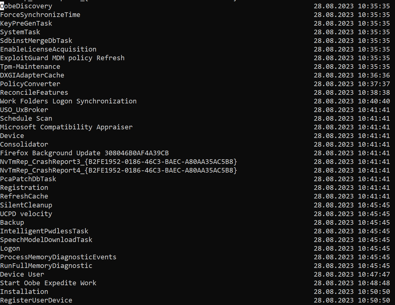

ich habe meinen Computer vor ein paar Wochen mit einem neuen Prozessor/Festplatte und RAM ausgestattet und Win11 neu installiert. Ich fahre ihn immer komplett herunter und oft kann ich ihn am nächsten Tag durch Klicks mit der Maus wecken.
Heute habe ich mir die Ereignisse und Tasks mal angeschaut, kann aber nicht einordnen, ob das Dinge sind die bei jedem Start von Windows anlaufen und Windows Update die Starts ausführt, oder jemand da aktiv was macht. Generell sollte er ja gar nicht einfach starten. WOL ist im Bios deaktiviert.
Manchmal sind auch eins der beiden USB Geräte, Maus und Tastatur nach einem Start nicht verfügbar und ich muss sie einmal raus und reinstecken.
Es Scheint, dass die Installation öfter Fehler generiert, die sich aber nur im Log zeigen. Bei Nutzung habe ich keine Probleme.
Lediglich bin ich ein wenig paranoid, was die Geisterstarts angeht und die ganzen Prozesse, die dann gestartet werden. Ich möchte gerne einen Fremdzugriff ausschließen.
Gestern Abend wurde Heruntergefahren, folgende Tasks wurden heute vom System selbstständig nach selbst initiertem Systemstart gestartet:
Schauen ob Windows wirklich ordnungsgemäß herunter fährt. Trotzdem gleicher Effekt.

Alle Anwendungen im Autostart werden mit dem Start von Windows gestartet. Autoruns zeigt allle

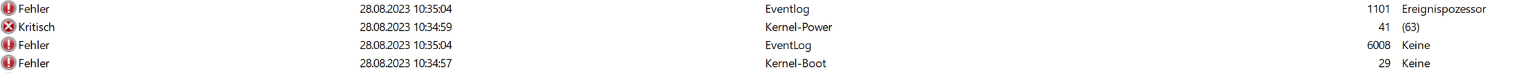

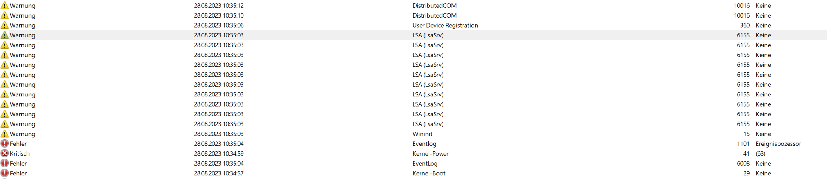

Nach den Ereignissen wurde das System neu gestartet, ohne vorher sauber heruntergefahren worden zu sein:
Advanced troubleshooting for Event ID 41: "The system has rebooted without cleanly shutting down first"
Event ID: 41
Description: The system has rebooted without cleanly shutting down first.
Interessant ist auch Kernel-Boot Event ID 29.

Das Kernel-Boot Event ID 29. war in dem Zeitraum des eigenen Starts und macht gar keinen Sinn für mich.
Ich habe die Timeline nicht ganz aufgenommen, aber die Reihenfolge war so:
27.08.23, ca. 20:51Uhr -> System heruntergefahren
28.08.23, ca. 10:34Uhr bis ca 10:50Uhr -> Das System tut Dinge, niemand zuhause, danach keine Logs
28.08.23, ca. 16:22Uhr -> Ich bin wieder am PC

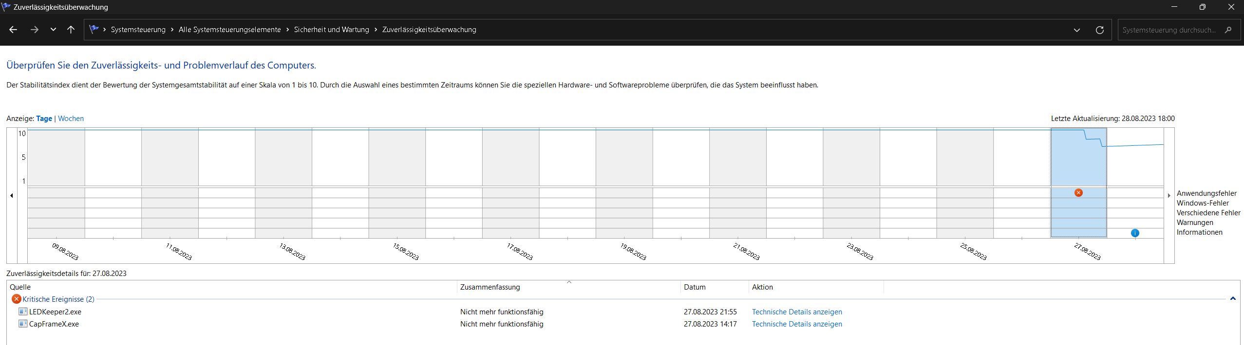

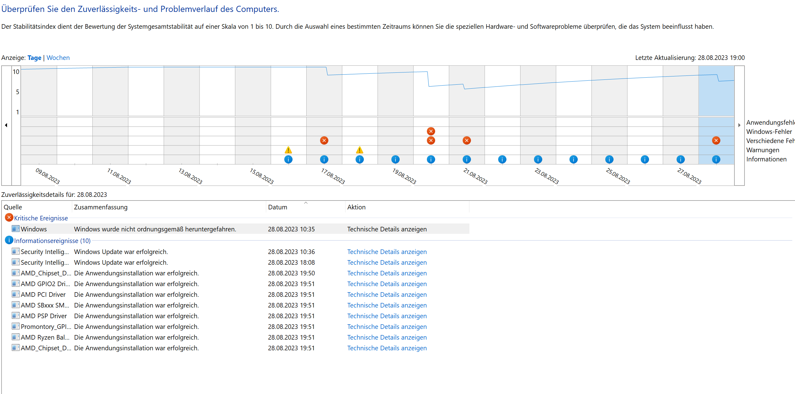

Im Zuverlässigkeitsverlauf nach Fehlern schauen, sind welche enthalten?
Wenn ja welche sind das und sind die regelmäßig vorhanden?
Die beiden Fehler sind bei mir nach einem Update von den beiden Programmen erfolgt.
Also die alten Versionen haben dann Fehler gemeldet aber die werden gelöscht wenn keine Fehler gleicher Art auftauchen.

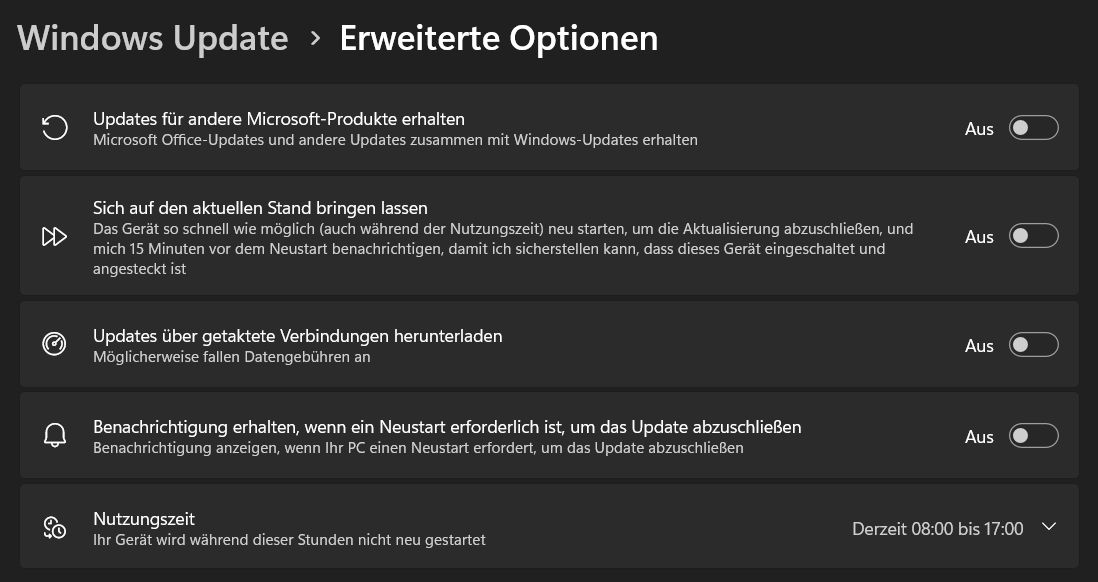

Bei Windows 11 auch das Treiberupdate über Windows Update abschalten, hat schon einige Probleme bei Leuten verursacht.

Hi,

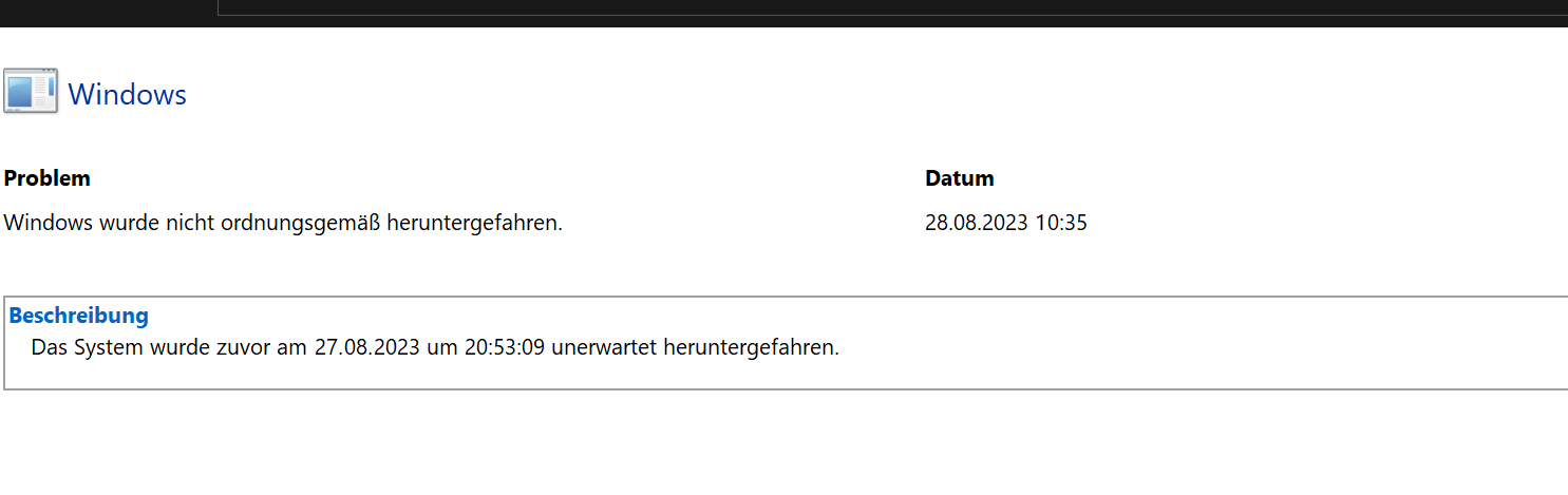

da ist öfters der Eintrag das Windows nicht ordnungsgemäß heruntergefahren wurde.
So auch heute Vormittag, als das System scheinbar auf das herunterfahren vom Vortag um 20:53Uhr reagierte.
adwCleaner hat nichts gefunden, Chipset Treiber sind aktualisiert und die Treiberupdates durch WinUpdate deaktiviert.
Geräte Manager zeigt keine Fehler.

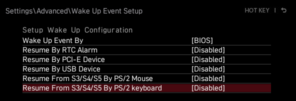

Sind diese Punkte bei dir im BIOS auch so eingestellt?
Ist bei mir ein MSI Board aber diese Einstellungen sollten ja alle Boards haben.
Die Funktion kann man auch einschalten, da wird dann bei allen USB Anschlüssen beim runterfahren auch der Strom abgestellt. Ist bei mir so der Fall, habe auch kein Gerät angeschlossen das wenn der PC aus ist noch Strom braucht.
