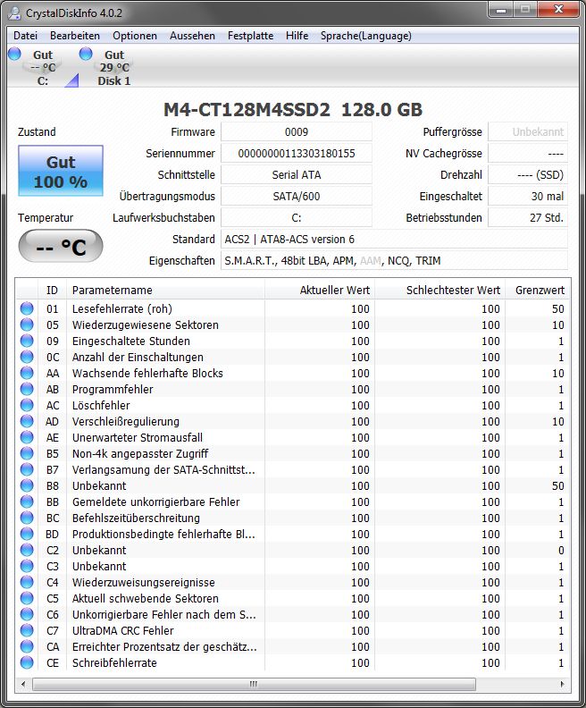

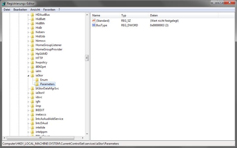

Völlig sporadisch tritt ein ruckeln der Maus in Win 7 auf. So als ob ein alter Rechner völlig überlastet ist. Bin bei der Suche auf das LPM-Thema gestoßen, allerdings sollte das bei meinem System kein Problem sein, da die Crucial damit umgehen können sollte, oder? Zudem ist mir in der regedit aufgefallen, dass unter "Parameters" keine Ordner für die einzelnen Ports dargestellt werden.
Im Bios ist AHCI aktiviert, den neuesten Treiber für das Intel Rapid Storage habe ich installiert. Die SSD hängt am ersten Port des Intel-Controllers.
Ansonsten habe ich im Bios keine Einstellungen verändert, dort ist alles auf default.

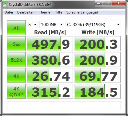

Den Benchmark der SSD liegt für mein Empfinden im grünen Bereich, mit der DiskInfo kann ich nicht allzuviel anfangen.
Wo kann ich zur Lösung noch ansetzen?

Rein gefühlsmäßig hat die Abschaltung der Indizierung den Ausschlag gegeben. An LPM habe ich im Übrigen nichts verändert, da die entsprechenden Registry-Veränderungen bei mir aufgrund der fehlenden Schlüssel theoretisch garnicht möglich ist. Auch der Suchbegriff "LPM" in der Registry bringt kein Ergebnis. Die Intel Rapid Storage-Überwachung zeigt allerdings ein aktives System an, insofern sollte LPM doch eigentlich aktiviert sein, oder?
