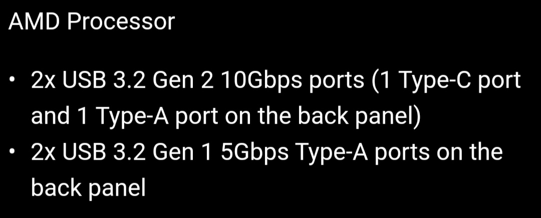

Maus + Tastatur umstecken auf einen der 4 CPU USB Port, die B550 Chipsatz USB laufen nicht ganz rund

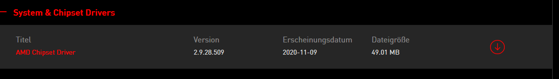

Tatsächlich vergessen das oft sehr viele. Installiere einfach mal die Chipsatztreiber:
https://de.msi.com/Motherboard/support/MPG-B550-GAMING-PLUS#down-driver&Win10 64

Gut erkannt. Die meisten Mainboard-Komponenten werden damit angesteuert und nur der Hersteller liefert aktuelle Treiber die funktionieren .. Der Chipsatz aktualisiert auch deine UEFI Platform Initialization .. Essentielle Komponente neben deinem Unified Extensible Firmware Interface ... Du kannst ja auch dein Bios aus dem Windows flashen. Hat dein Chipsatz Probleme ruckelt es überall ....
Über diese "Gerätetreiber" kann deine UEFI-Firmware auf Komponenten wie USB Eingabegeräte oder Laufwerke zugreifen, was eine komfortable Bedienung mit einer grafischen Benutzeroberfläche überhaupt erst möglich macht .... UEFI-Treiber-Modell .. Chipsatz Treiber installieren !

Deine Argumentation hinkt und es "schadet" ihm kein Stück wenn er 2 Minuten Zeit investiert um aktuellste Chipsatz-Treiber zu installieren. Bleibt der Fehler bestehen, kann er danach das Video machen ...
Eine ruckelnde Maus nicht mit aktuellsten Chipsatz-Treibern gegen zu prüfen ist Zeitverschwendung ... Die Treiber sind vom 9.11.2020. Warum glaubst du wurden die veröffentlicht?

Unbedingt mal die USB Steckplätze probieren (meist rot) die an der cpu angebunden sind. Ansonsten einfach direkt auf msi gehen und dort nachschauen.
Habe ich getestet, bisher noch keine Besserung. Chipsatz habe ich installiert, jedoch zuerst nach der Windows Installation die bereits eigene Treiber gezogen hat. Daher alles runter und von Null mit den richtigen Treibern.
