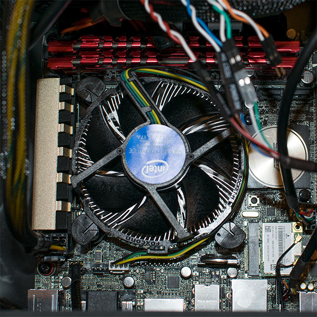

Nach erneut erfolglosem Teststart (diesmal mit Monitor) habe ich mal ein Foto für euch gemacht, vielleicht findet sich ja irgendwo ein Fehler.

Power sw und Reset richtig angeschlossen und nicht falsch gesteckt?Versuche mal das Board zu starten in dem du die beiden pins des power sw überbrückst,zb. mit einem Schraubendreher.
Die Lüfter sollten schon anlaufen,zumindest für einige Sekunden ansonsten stimmt was nicht mit der Stromversorgung denke ich.
Vielleicht mal ein anderes Netzteil testen wenn du die Möglichkeit hast.
Danke dir, Coalminer, du hast das Problem gesehen - hatte tatsächlich Reset SW und Power SW verwechselt. Top, jetzt läuft alles. Wünsche euch allen einen guten Start in die Woche!
