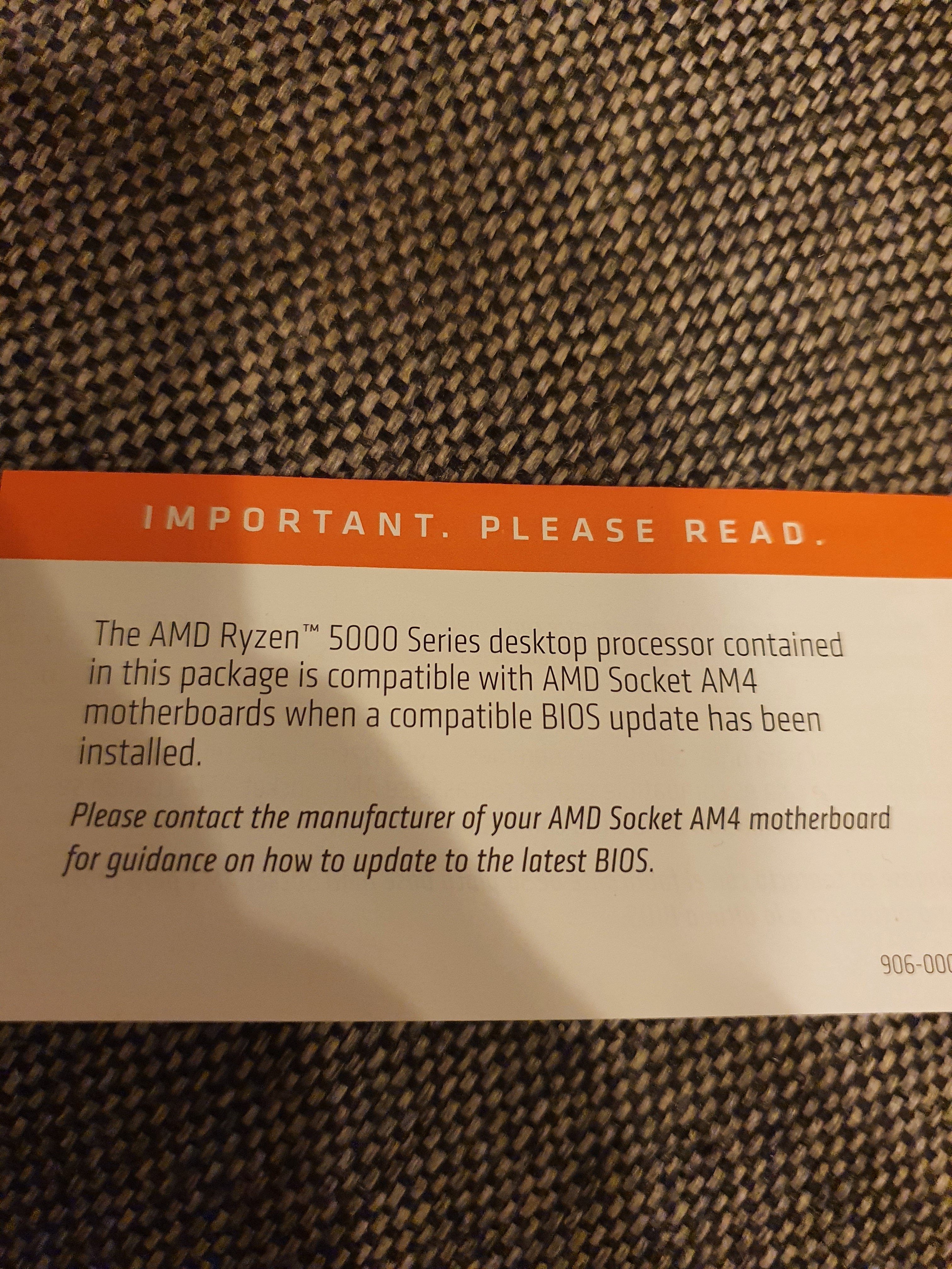

Denke das sollten die relevanten sein wobei es hier eher um Mainboard und CPU geht. Alles normal zusammen gebaut, Rechner startet alle Lüfter drehen sich und der PC bleibt auch an allerdings bekomme ich kein bild und die weiße Cpu EZ debug led leuchtet am Mainboard dauerhaft. Habe die Batterie mal entfernt und wieder reingemacht. Andere RAM Plätze versucht sowie auch mal mit nur einem RAM versucht. Bringt alles nichts. Könnte es mit der bios Version zutun haben ? Und wie bekomme ich eine aktuelle Version drauf ? Leider war kein Handbuch dabei und im Internet in dem Handbuch habe ich leider nichts erfahren.
Das wird nix.
CPU und Board sind inkompatibel.
Dafür brauchst du einen B550- oder X570-Chipsatz. X470-Chipsätze könnten ein Update bekommen, bei den B450 bin ich nicht sicher. Jedenfalls für dein Board gibt es einfach kein Update.

Ihr habt recht, hatte das mit meinem halbwissen nur überflogen und zwar einen ryzen 5 gesehen und habe gedacht dann sollte es ja wohl passen. Nichts da.. selber schuld allerdings war beim Prozessor eine Nachricht dabei, könnte also eventuell ein Update noch kommen ?
Ich habe mal MSI geschrieben ob es schon ein ungefähres Zeitfenster gibt, allerdings bis nächstes Jahr warten wäre schon hart. Danke für die Artikel!
