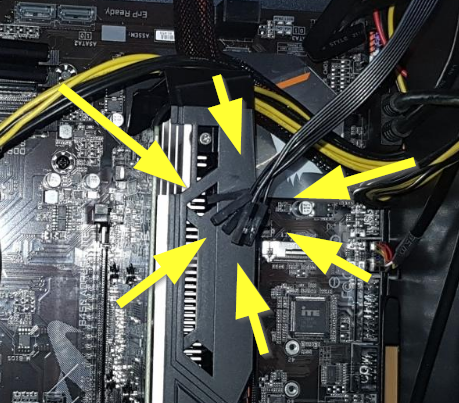

es handelt sich um folgendes System:
Mainboard : Gigabyte B450 Aorus Elite AMD
Ram : Ripjaw DDR-4 3200MHz 8gb
Prozessor : AMD Ryzen 5 2600X 6x 3.60GHz
Netzteil : 630 Wat kein no name Netzteil
Wenn der Pc mit Strom versorgt wird dann leuchtet das Mainboard links oben und rechts unten ganz kurz auf. Ein Kollege meinte es würde wohl am Ram liegen, da dieser zu viel MHz hat.
https://share-your-photo.com/67a5175d7c/album
Die Grafikkarte ist eine Geforce 1050 ti OC Gigabyte diese wird ja bloß ins Mainboard gesteckt.
Grafikkarte Mainboard und Prozessor sind neu, die Ram Riegel und das Netzteil hatten vorher funktioniert.

Was sind das fuer Dinger die da rumhaengen?
Sind die nirgendswo angeploppt und haben zufaellig auch eine Beschriftung wie "PWR ON"?
Reaktionen: von Schnitzel
Hast du an diesen Pins irgendwas angeschlossen?
Reaktionen: BFF
Der FPN Stecker waren alle drinne nur im Moment des Bildes nicht.
Der Power On steckt neben dem gelben feld.

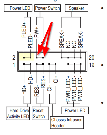

Dann bruecke mal die Stelle neben dem gelben Feld.

Die Nullmethode hat leider nicht gebracht das Mainboard macht kein Pieps. Die Graka hab ich jetzt mal rausgenommen aber auch kein Erfolg. Der Ram steckt richtig drinne war laut Bild noch falsch. Ich bau den Pc mal komplett auseinander und versuch es erneut. Übrigens kommt das helle Licht von der Aschlussseite sondern von hinten.
BFF was meinst du genau mit überbrücken? Da wo die Pfeile drauf zeigen steckt der Panel POWER ON drinne :)
Ueberbruecken meint, dass Du anstatt des verkabelten PWR-Knopf z.B. eine Pinzette oder einen Euro-Cent nimmst um die Pin's kurzzeitig zu verbinden.
