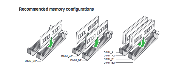

Versuch mal mit nur einem RAM Modul in "Dimm_B2" ein Bios-Reset (CmosClear).
Mach das mit Jumper setzen bzw. die hierfür erforderlichen PINs überbrücken (Handbuch - CMOSClear)
Auch mal das andere Modul in "Dimm_B2" alleine probieren.
Je nachdem welchen Defekt so ein RAM Modul hat, geht gar nichts wenn das steckt.
