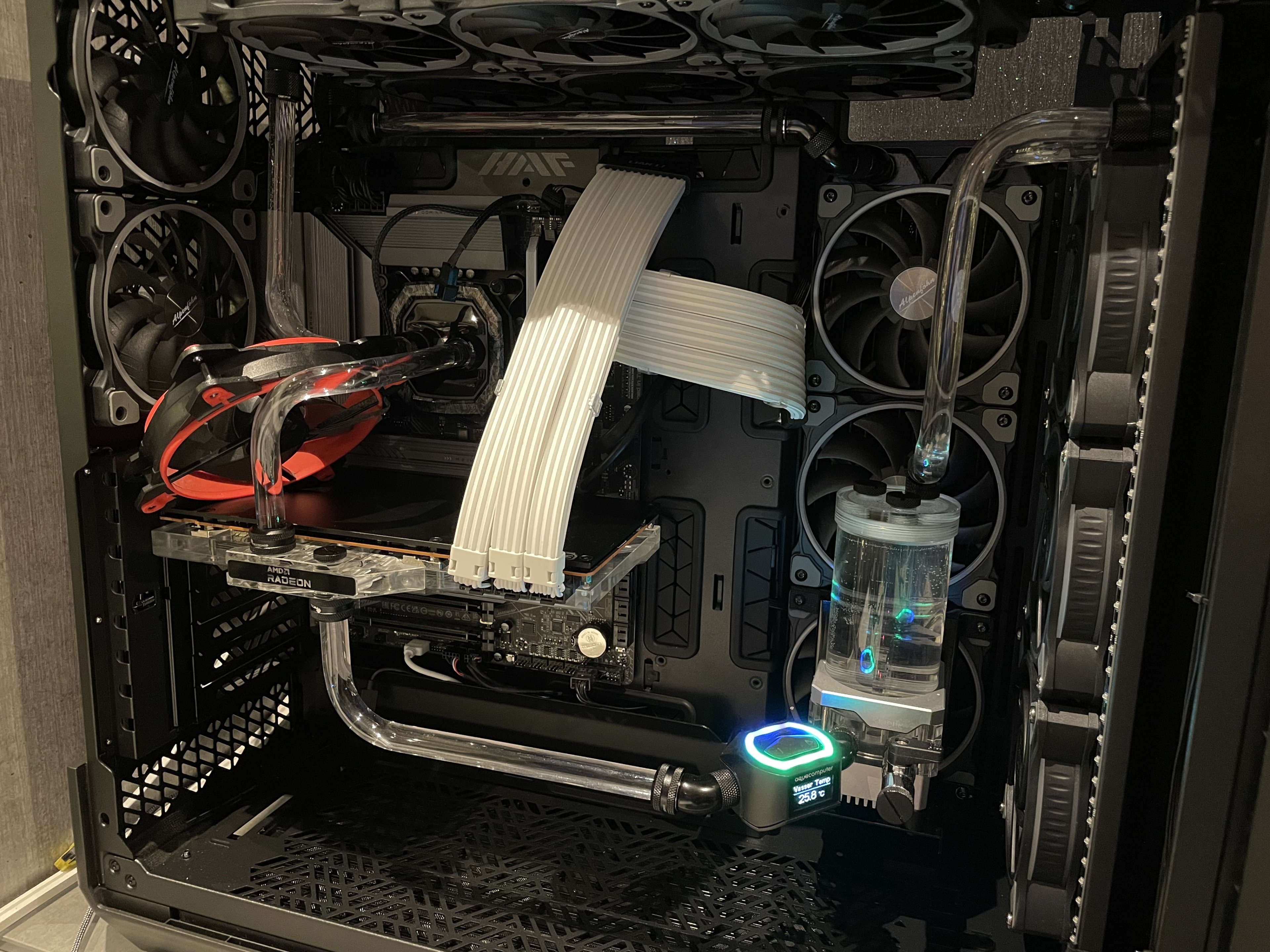

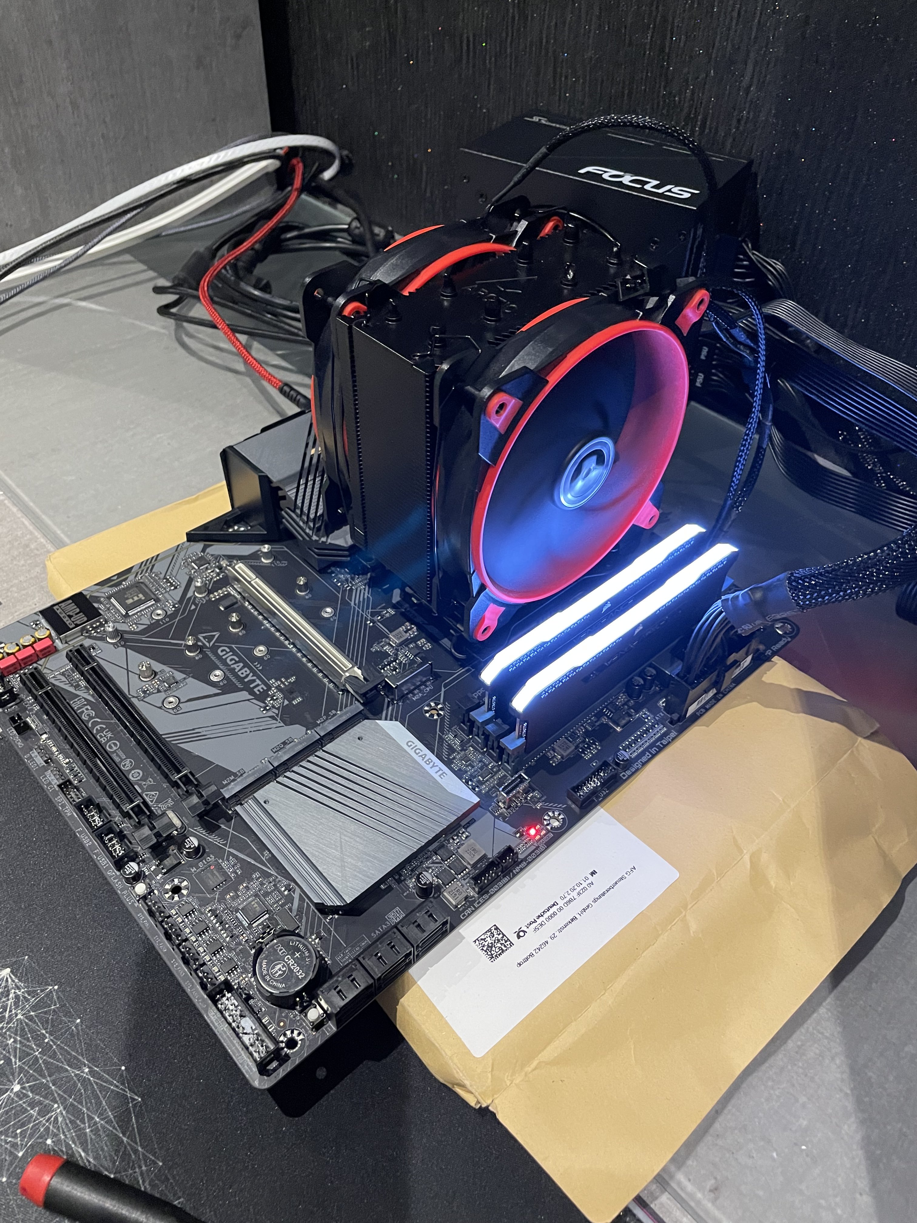

Hallo zusammen.
Habe oben genanntes Sys neu zusammen gebaut. Die M2 SSD´s waren vorher in einem AMD System verbaut. Also ich habe das Mainboard auf das neueste Update mit Q Flash geflasht. Nun wenn ich das System einschalte geht nur die Status LED von der CPU an und leuchtet dauerhaft rot. Der Ram selber leuchtet auch. Aber dann geht das Board im Startloop, es startet immer wieder neu. Habe auch vorsichtshalber ein Lüfter an den CPU Fan angeschlossen. Alle anderen Lüfter sind über den Aquacomputer Quadro angeschlossen.
Habe auch alle RGB sachen erstmal abgeklemmt weil ich da auch schonmal probleme mit hatte.
Auch nur versucht zwei Ram Riegel oder ein Ram Riegel.
Cmos hab ich auch resettet.
Steh echt vor einem Problem.

Alle Kabel am Mainboard eingesteckt ?
Vllt. mal ein Bild vom Mainboard machen, evtl. sieht jemand etwas.
Pins am CPU-Sockel sind in Ordnung ?
Abstandshalter alle an der richtigen Stelle?
Kann ich eigentlich jetzt auch noch mal das Bios flashen zur Sicherheit oder muss ich da wieder CPU und alles raus machen
Reaktionen: bart0rn und Nemesis_x85
Also habe jetzt gerade mal das flashen gestartet. Während dessen bleibt der Rechner nun an. Nach fertigstellung geht er wieder im loop.
CMos Reset durchführen.

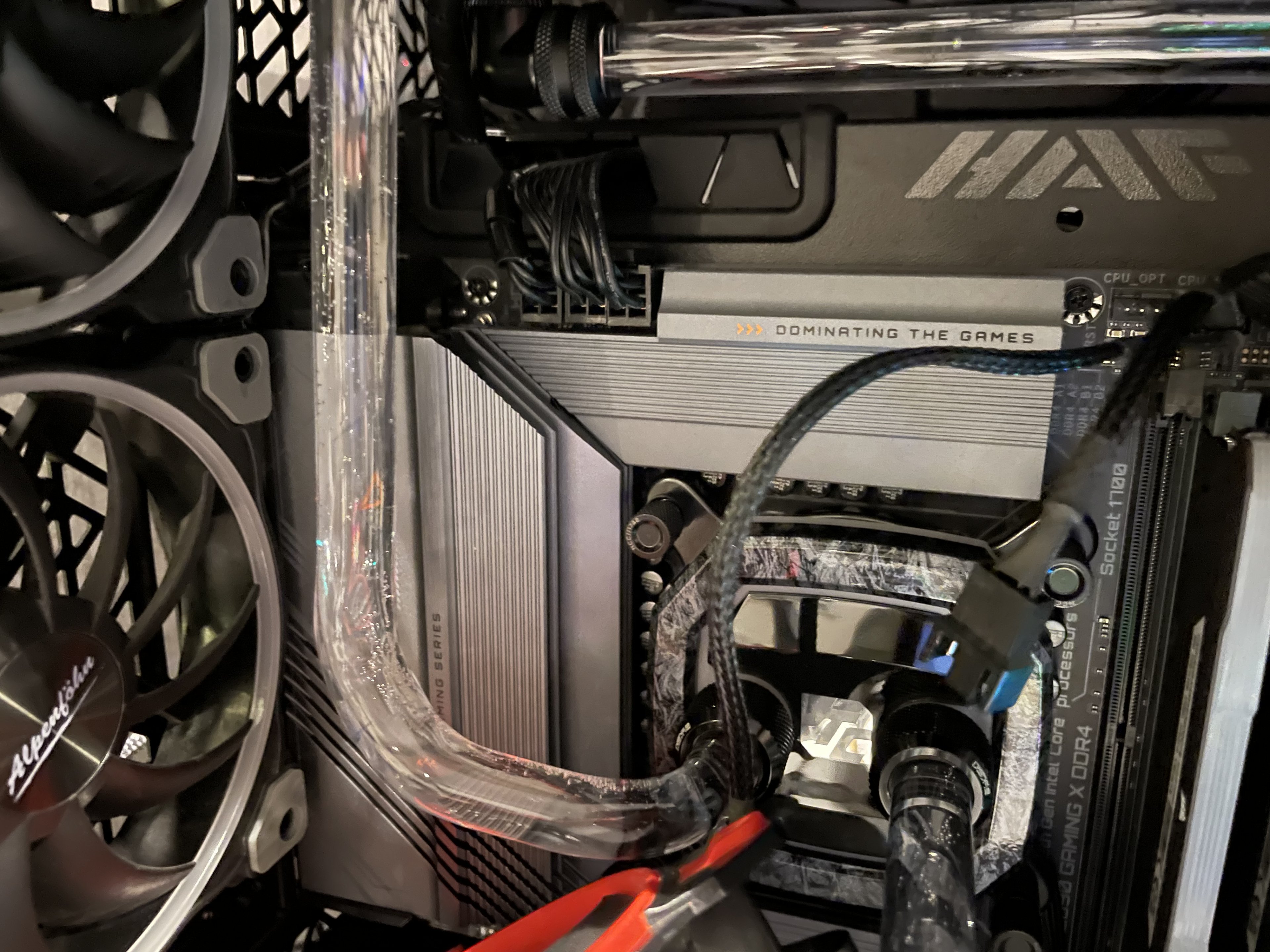

Das rechte Stromkabel der CPU schaut schief aus, sowie das linke SK der Grafikkarte.
Alle Stecker sitzen bomben fest
Cmos Reset hab ich gemacht
Für den Fall daß es übersehen wurde. Nur um es auszuschließen.

So alles noch mal zerlegt
Und der Fehler ist immer noch also denke ich Board 😫😫
So hab jetzt das Gigabyte z690 Elite bestellt war im Angebot und das defekte Board geht nach Gigabyte. Ist ja Garantie drauf. Erst hatte ich Trouble mit den cooler Master Haf 700 evo welches ich neu gekauft hatte das war am rosten ☹️☹️☹️ war dann nicht kurz lieferbar deswegen das non evo. Und jetzt das Board. Irgendwie hat der neue Rechner kein gutes Omen. 🤗🤗
Aber bin ich ja selber schuld mein altes System lief Top. Aber man will ja immer was neues haben 🤣🤣
Hab jetzt gesehen waren doch Pins verbogen .
Hab versucht sie mit Lupe und Pinzette wieder auf die richtige Position zu bringen. Jetzt gehen zwar die Status Led´s der Reihe durch also cpu,ram und vga bleibt dann aber bei boot hängen.
Da hab ich dann wohl mal richtig pech gehabt.
