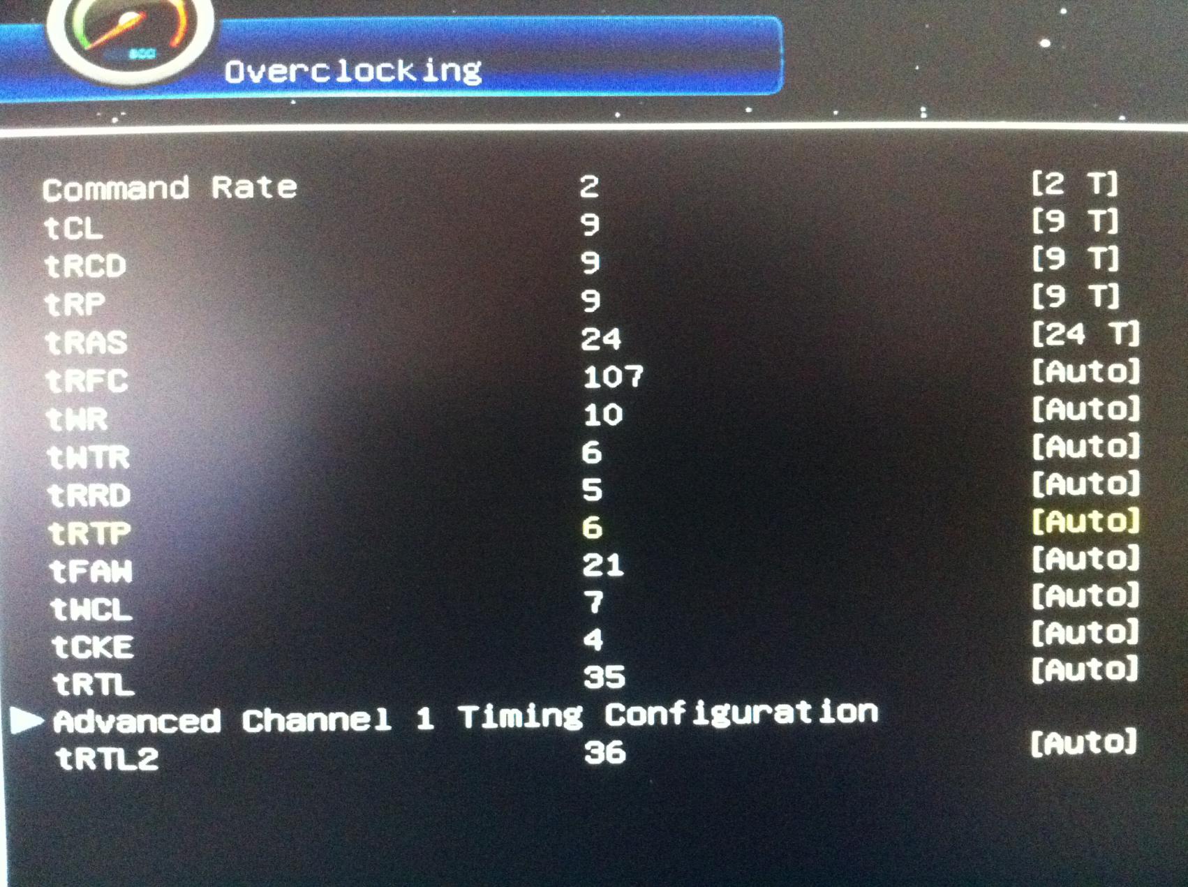

kannst du mir bitte sagen was ich genau einstellen muss und soll damit ich auf 592mhz komme? welche timings? welchen teiler? CR 1T oder 2T hab den jetzt mal auf 2t gesetzt statt 1t ka was das bringt.

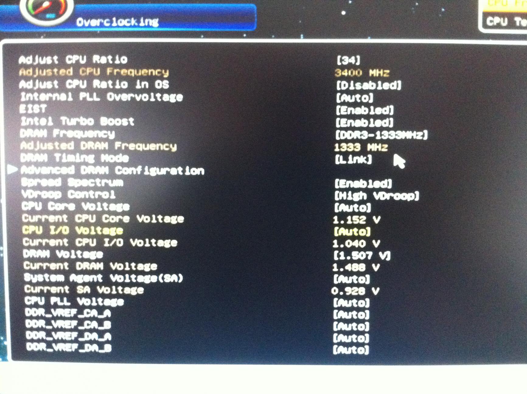

ich habe hier ein paar screens von den einstellungen, ich weiss nicht was ich veraendern soll, ist mein erstes msi board hatte vorher asus da war das uebersichtlicher. :S
immer schritt fuer schritt sagen ^^

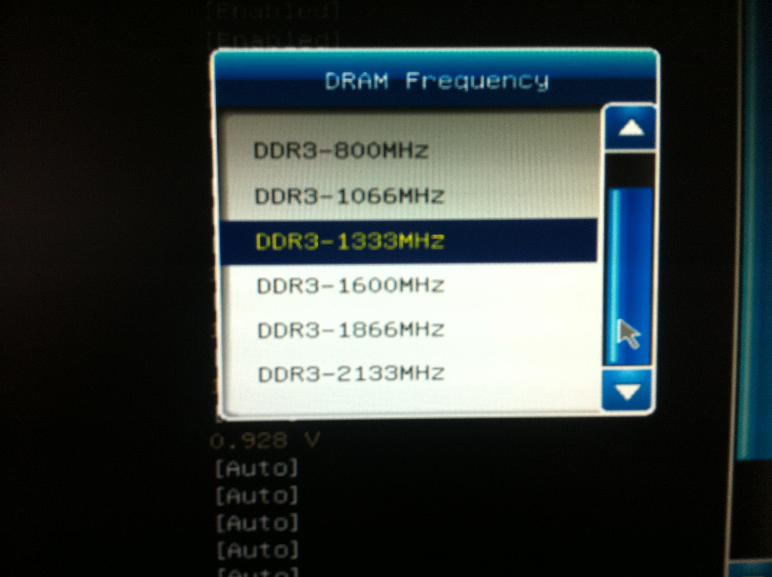

danke, ich versuche 2t jetzt wie verstelle ich bei meinem bios die frequenz screens sind ueber dir.

kurz was zur dram voltage soll diese ja schritt fuer schritt bis max 1,55 volt stellen, ist es normal, dass mir im bios egal welche dram voltage ich einselle im bios immer current voltage 1.488 angezeigt wird?

guck doch bitte mal oben die bios screens an da steht auch dram voltage und aktuelle voltage
Die hatte ich gesehen. Bin -da ich ja nur die eine Einstellung sehe- von einem Vdroop ausgegangen. Wenn aber die aktuelle RAM Spannung (Current DRAM Voltage) immer auf 1,488V stehen bleibt -egal was bei DRAM Voltage eingestellt wird- finde ich das auch merkwürdig.

mein board hat ja einen oc-genie knopf der das system automatisch auf 4,2 ghz uebertaktet hab den mal aktiviert und dann im bios geguckt was er da einstellt bei ram, er setzt dram voltage auf 1,66 und es wird auch bei aktueller dram votalge 1,66 angezeigt, also muss es ja iwie gehen ^^

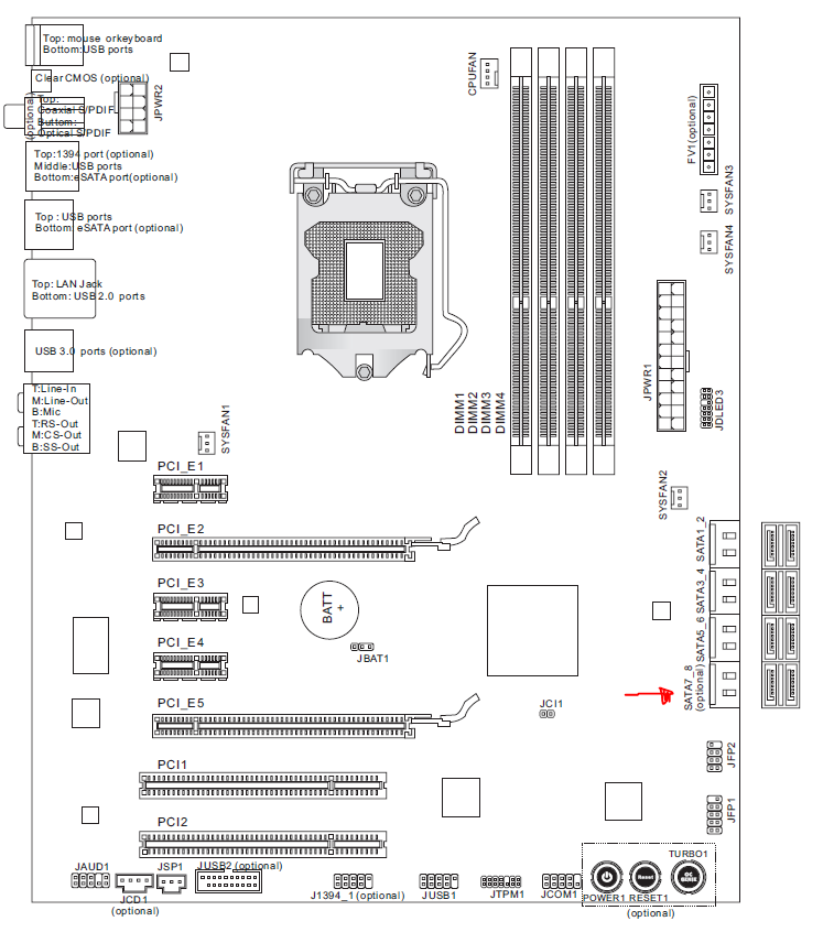

was ist ein intel und marvell port? :S
Der Intelport sind die vom Chipsatz bereitgestellten SATA Anschlüße, der Marvellport sind auf vielen Motherboards zusätzlich vorhandene SATA Anschlüße über einen zusätzlichen Chip. Die Chipsatzeigenen SATA Anschlüße sind, zumindest für die Systemfestplatte, vorzuziehen.

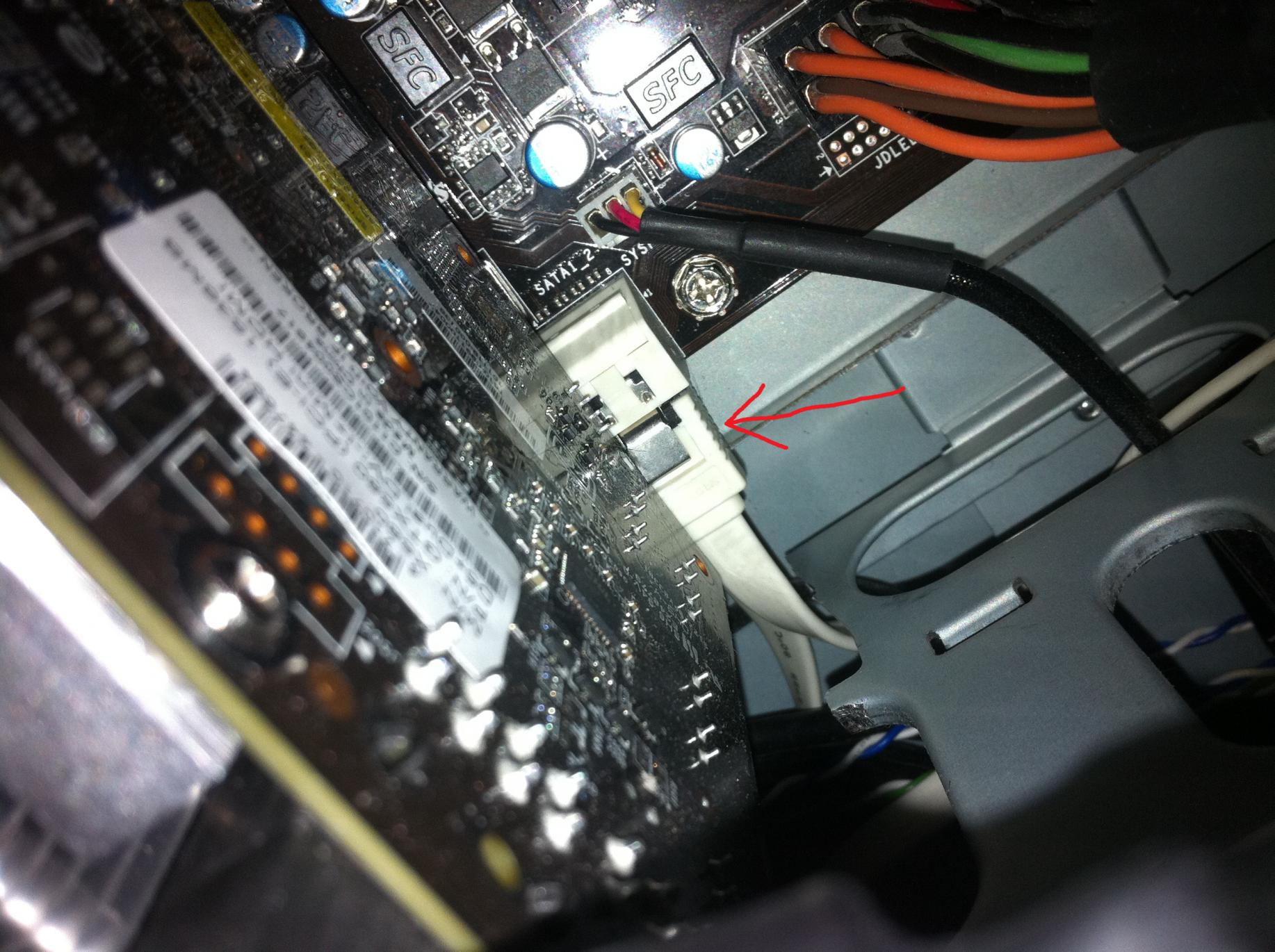

ja ist wieder in dem 6gb stecker, wo das spiel eingefroren ist war es in dem 3gb steckplatz, friert jetzt nicht mehr ein hatte die nur in die 3gb gesteckt weil die grafikkarte sonst auf den steckern aufliegt :S naja dann muss sie jetzt wohl aufliegen hoffe das verursacht kein kurzschluss da metal auf den steckern ist.

hier ist das Foto
