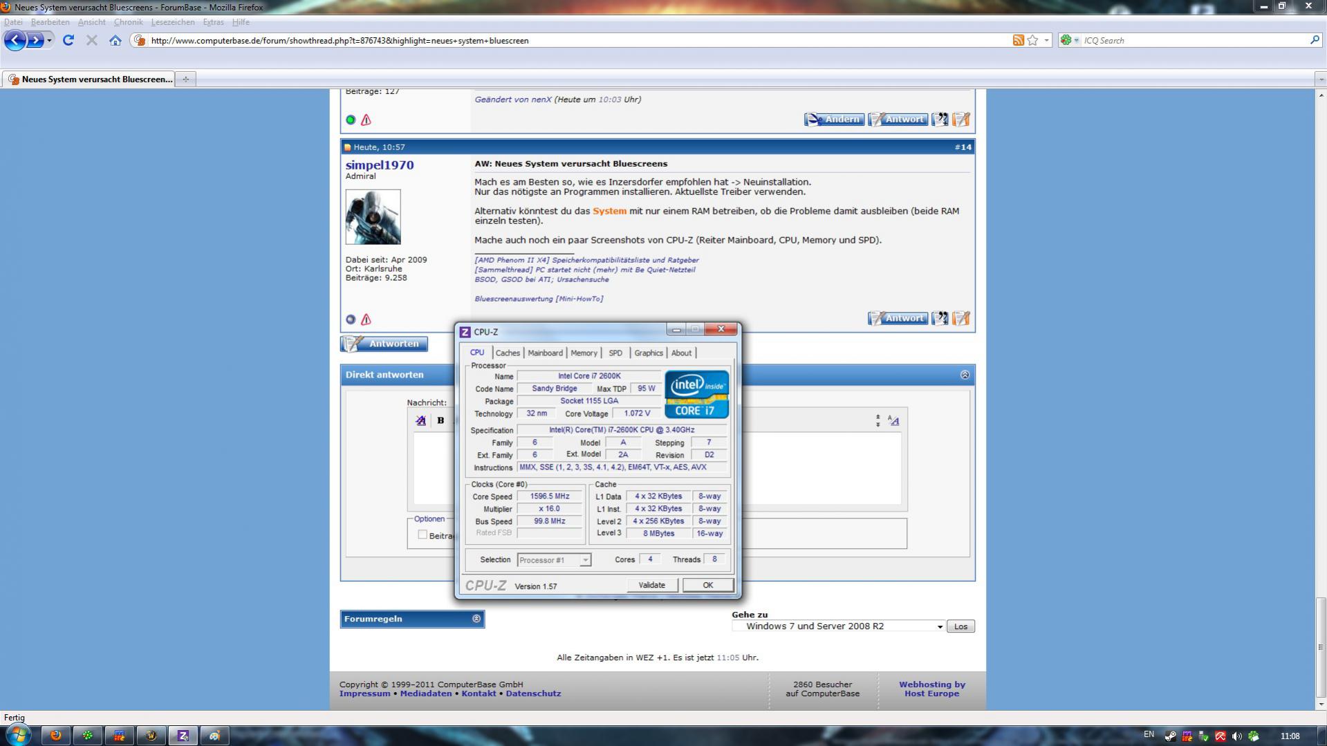

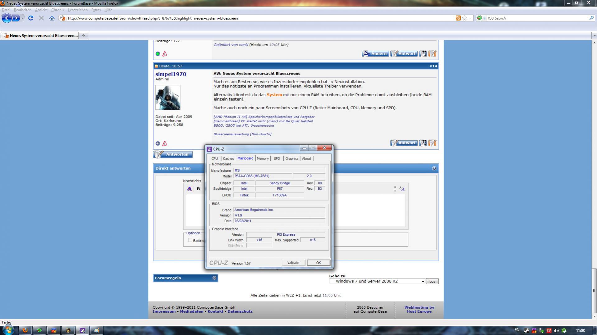

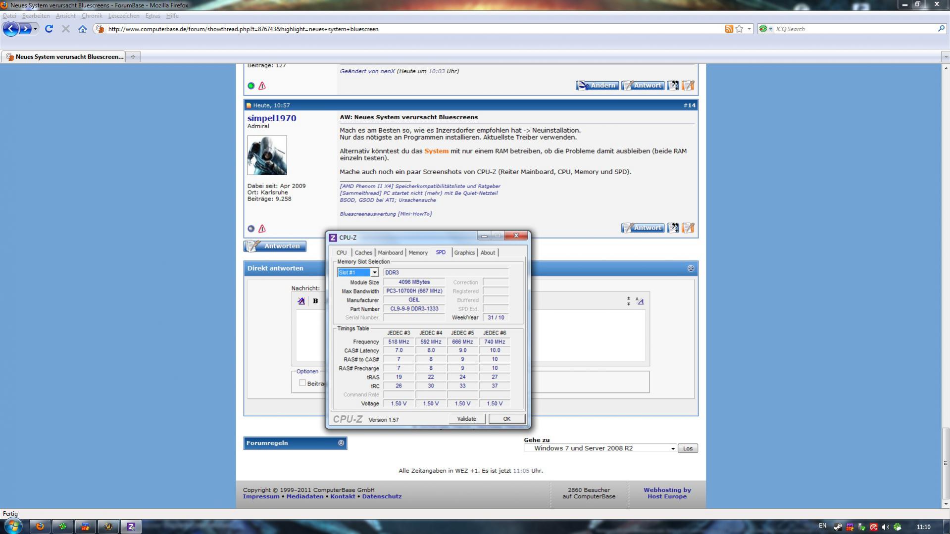

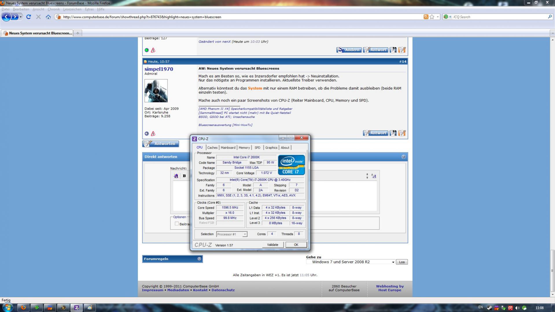

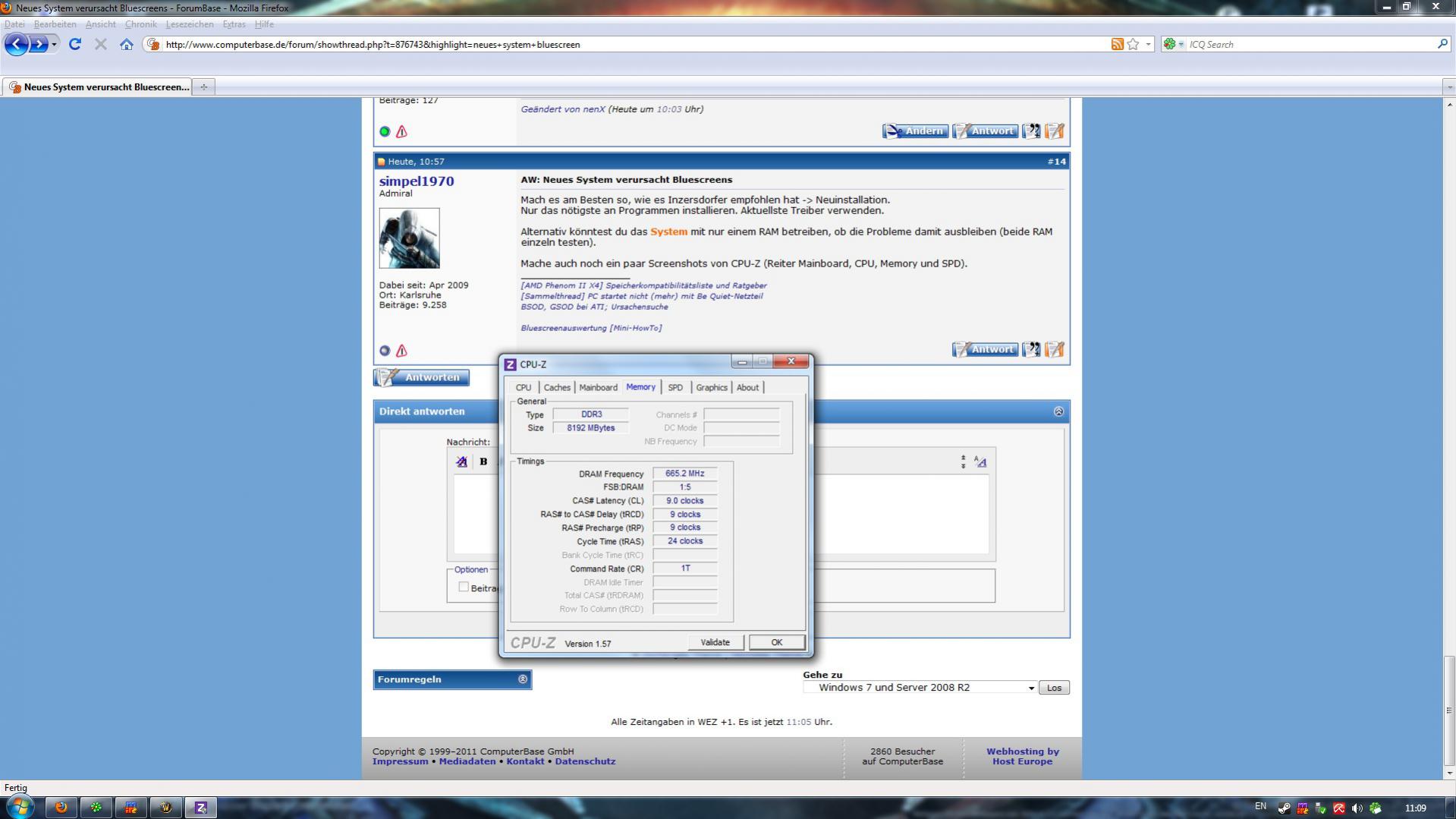

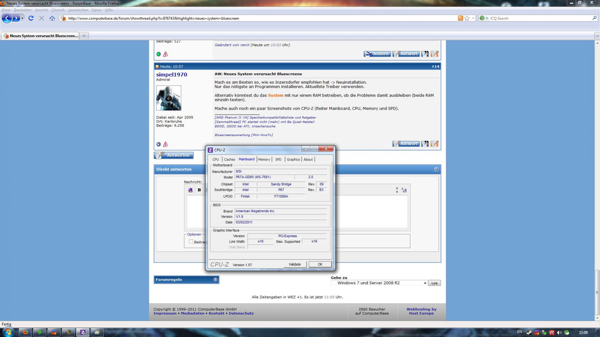

hab mir den thred und die dumps mal angeschaut. leider fehlt als info nen screen vom SPD und den speichereinstellungen aus cpu-z. nach allem was ich hier lese tippe ich auf ein speicherproblem. das memtest keinen fehler bringt heißt nicht, das der speicher sauber arbeitet. ich würde dir empfehlen mit den ram timings manuell eine stufe runter zu gehn, und zu schaun, was passiert. erst, wenn dann noch blue screens auftauchen, kann zusammen mit dem memtest ergebnis der speicher als ursache erst mal vernachlässigt werden.
ps hatten das letzte woche schonmal praktisch genau so, da warns dann auch die speichertimings. das heißt zwar nicht zwingend, das das hier auch der fall ist, aber es ist sehr wahrscheinlich.
neuinstallation ist m.e. beim bisherigen stand der dinge unsinn.
wuerde dann heissen, win 7 plattmachen, neuinstallieren aktuellsten treiber, noetigsten programme und 1 spiel zum testen? bluescreen kommt ja nur beim spielen.
diese methode behalte ich mir aber erst einmal vor bis zum next bluescreen, ich vermute trotzdem den ram auch wenn er in memtest keinen fehler gefunden hat, da die bluescreens seit der ram nicht mehr auf auto laeuft seltener kommen nur 2 bisher ueber laengeren zeitraum.
screens im anhang
