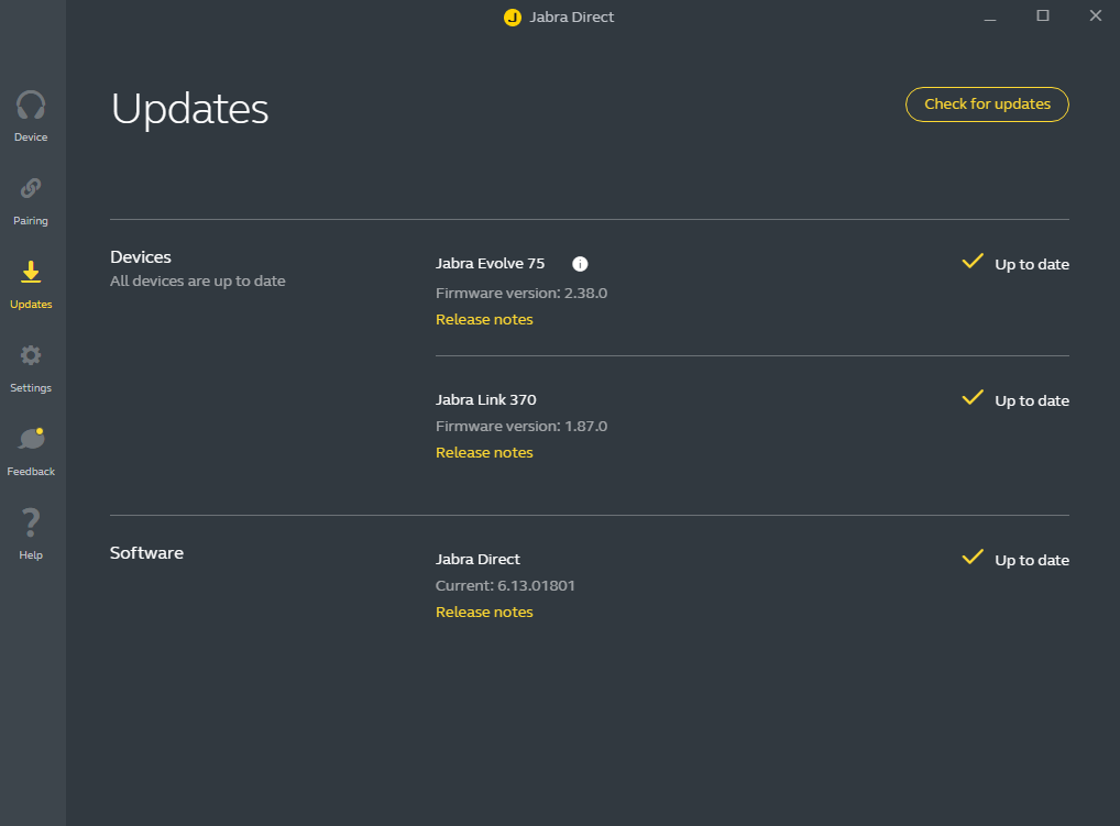

Hast du die Jabra Software drauf und ein Firmware Update gemacht?

Ja ich habe es mit Jabra Direkt geprüft, alles aktuell.

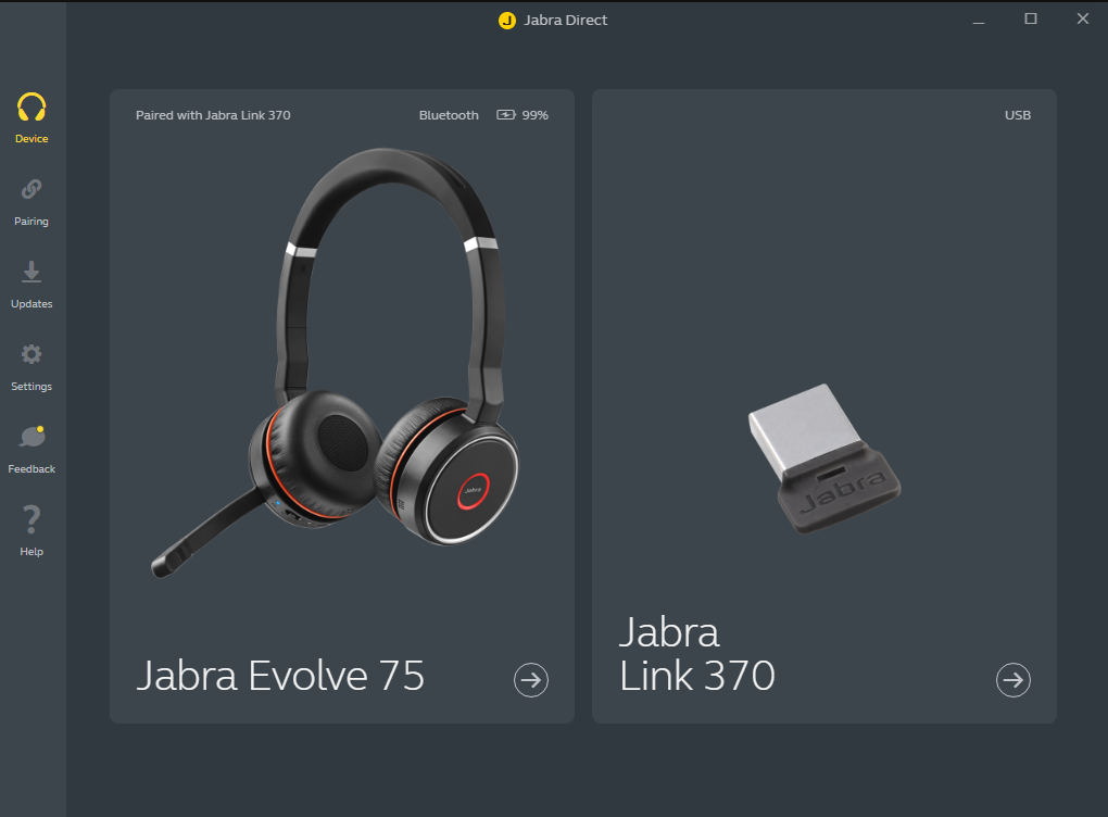

Die Headsets sind alle per Dongle verbunden, laut Jabra ist das auch die einzige Variante, die alle Funktionen gewährleistet. Direkt per Bluetooth verbunden kann Jabra keine "Funktionsgarantie" bieten und diese Erfahrung habe ich auch gemacht, dass ich zb selbst kein Läuten hören, wenn ich jemanden anrufe.
Und der Dongle sollte direkt am Notebook eingesteckt sein und nicht an der Dock oder per USB Hub.

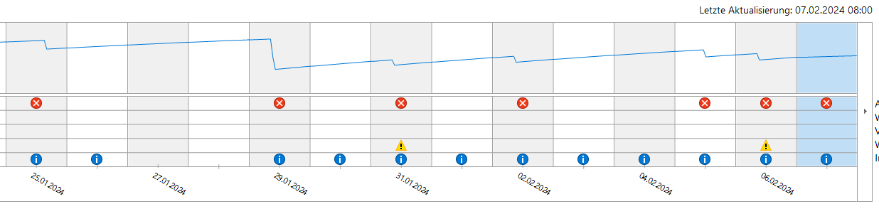

Die Abstürze passieren hauptsächlich beim anrufen oder angerufen werden.
Zb eben bei mir, als ich ein Gespräch beendet habe:
Jedes rote X ist ein oder mehrere Teams Abstürze:
Gestern:
Vorgestern:
Und so weiter...
Und wie gesagt, ist nicht nur bei mir so.
