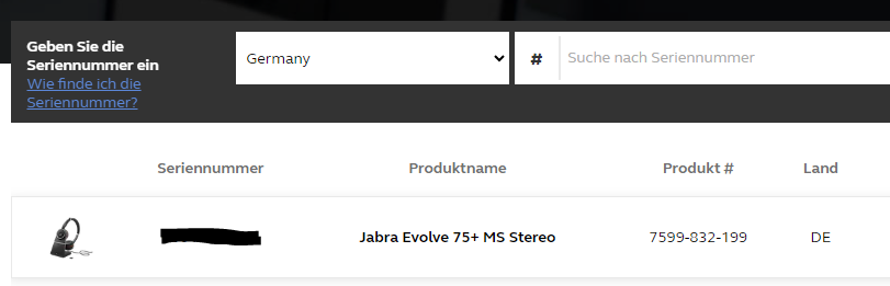

c-mate schrieb:
Du meinst beim Jabra? Ist die MS
Ich habs jetzt auch nochmal an einem anderen komplett frisch installierten Notebook getestet, genau das gleiche Verhalten.
Ok ich habe gerade mit einem Jabra Techniker telefoniert, er sagt, dass bei Bluetoothverbindung die Probleme bekannt wären, da jeder Hersteller einen anderen Bluetoothchip verwendet.
Daher empfiehlt er immer die Verbindung per USB Dongle.
Das ist am PC Jacke wie Hose, es geht beides, die haben auch beide die gleichen Frequenzeinstellungen.
