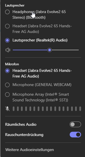

ich habe auf der Arbeit ein Jabra Evolve2 65 und das Headset funktioniert allgemein sehr gut. Einzig bei MS Teams funktioniert die Audioausgabe mal ja, mal nein. Headset geht problemlos, aber Audioausgabe meist nicht. Mir wird das Headset zweimal angezeigt, habe sowohl in den Windows Sound Einstellungen, als auch in den Teams Einstellungen beide mal einzeln deaktiviert, aber klappt leider auch nicht.
Hat jemand eine Idee warum das so ist?
hast du es mit dem integrierten bluetooth verbunden oder mit dem beiliegenden jabra link stick? haben die headsets hier auch im einsatz und meistens helfen firmware updates fürs headset und den stick damit es wieder problemlos funktioniert.
Sobald das Mikrofon mit aktiv wird musst du bei Audio ausgabe auf Hands Free version wechseln, Stereo funktioiert nur solange es nur die Kopfhörer sind

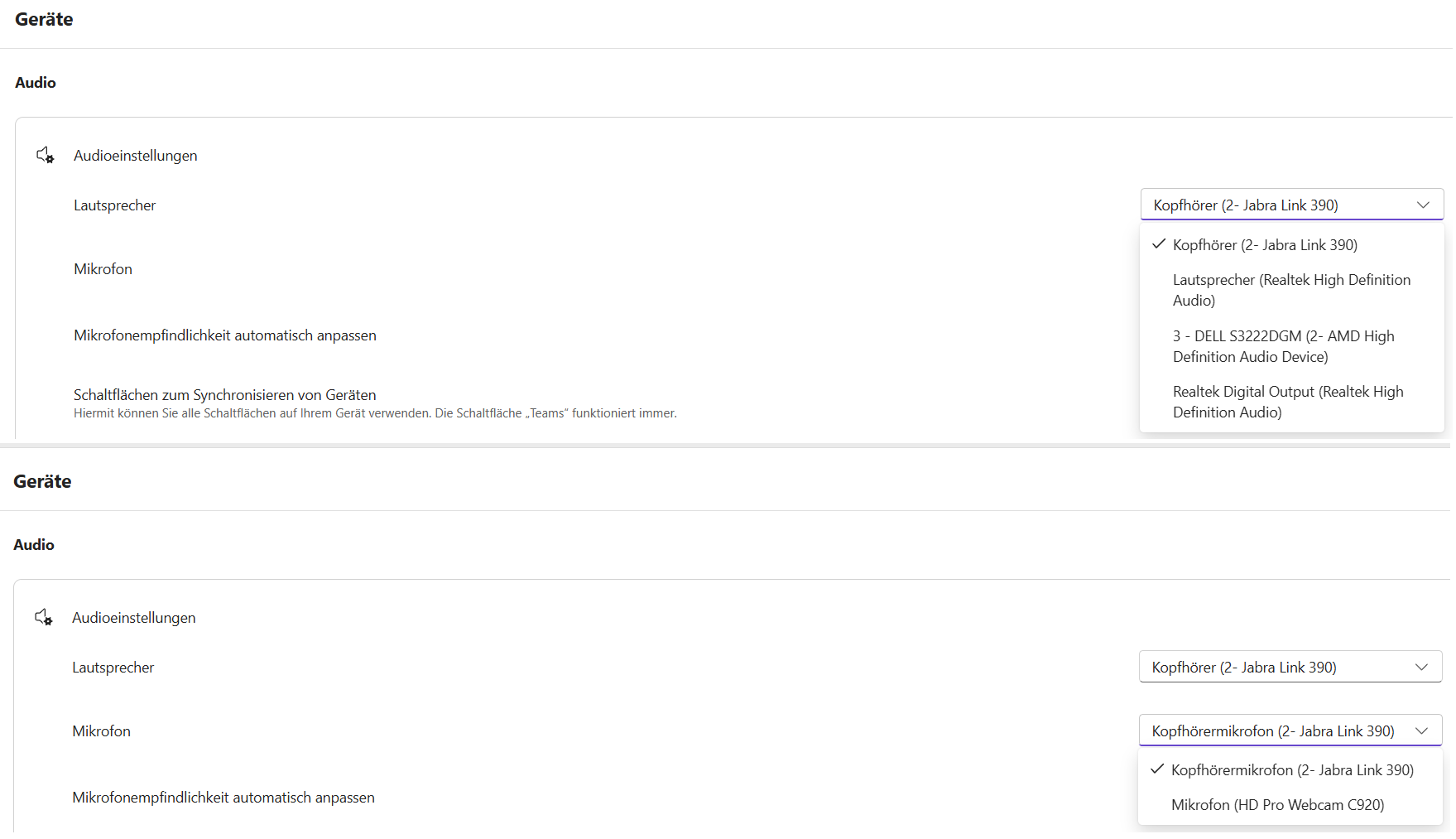

Bei meinem aktuellen Jabra2 65 gibt es nur ein Gerät zur Auswahl, Handsfree nicht. Das Jabra ist mit dem Jabra-Link 390 verbunden. Vielleicht deshalb?
