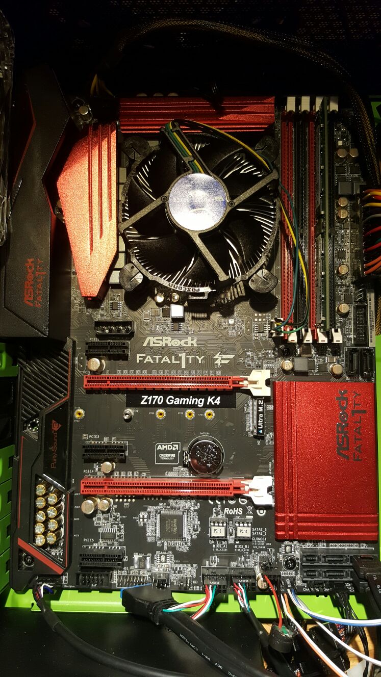

Mach am besten 2-3 Fotos und lad sie hier hoch.

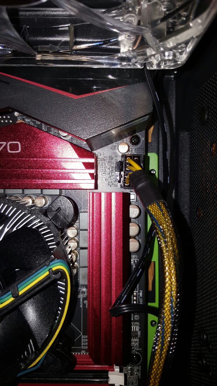

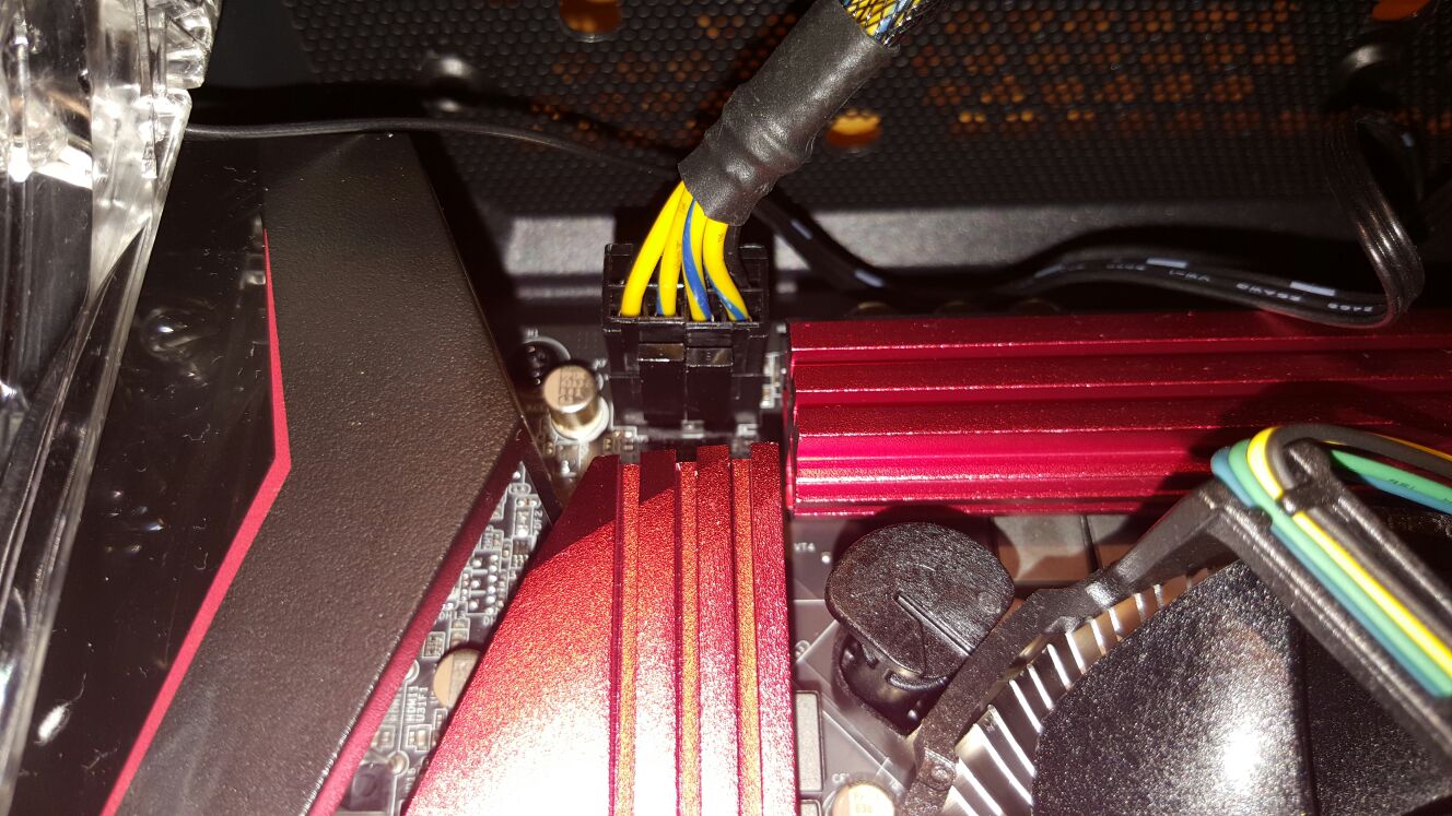

Bewegen ließ sich die Cpu sehr minimal. Nach der Null-Methode scheint auch kein Error der Cpu da zu sein, weil ja ein Piepton vorhanden ist. Die Connector für die Cpu (also der 24 pin und der 4 pin connector) sind fest eingerastet und mit dem stromanschluss der Grafikkarte am Mainboard meine ich die pcie Stromversorgung(Grafikkarte ist gerade sowieso raus). Alles sollte man im Bild sehen können. Nun hat mein Freud jeweils mit einem Ram-Stick jeweils ausprobiert (ich traue ihm zu das er es richtig einbaut) er bekommt aber trotzdem das selbe, drei mal lange, piepen .

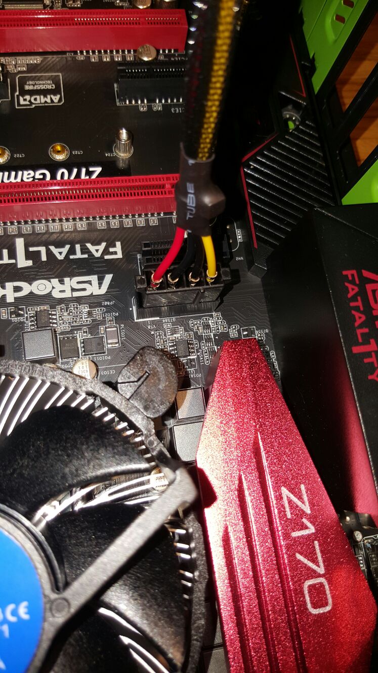

Schließe mal den 4Pin Molex am Board noch an...

Das mit dem 4 Pin molex wird gemacht ;)

Hier übrigens noch ein Bild von dem Molex Stecker (wenn der das ist :D)

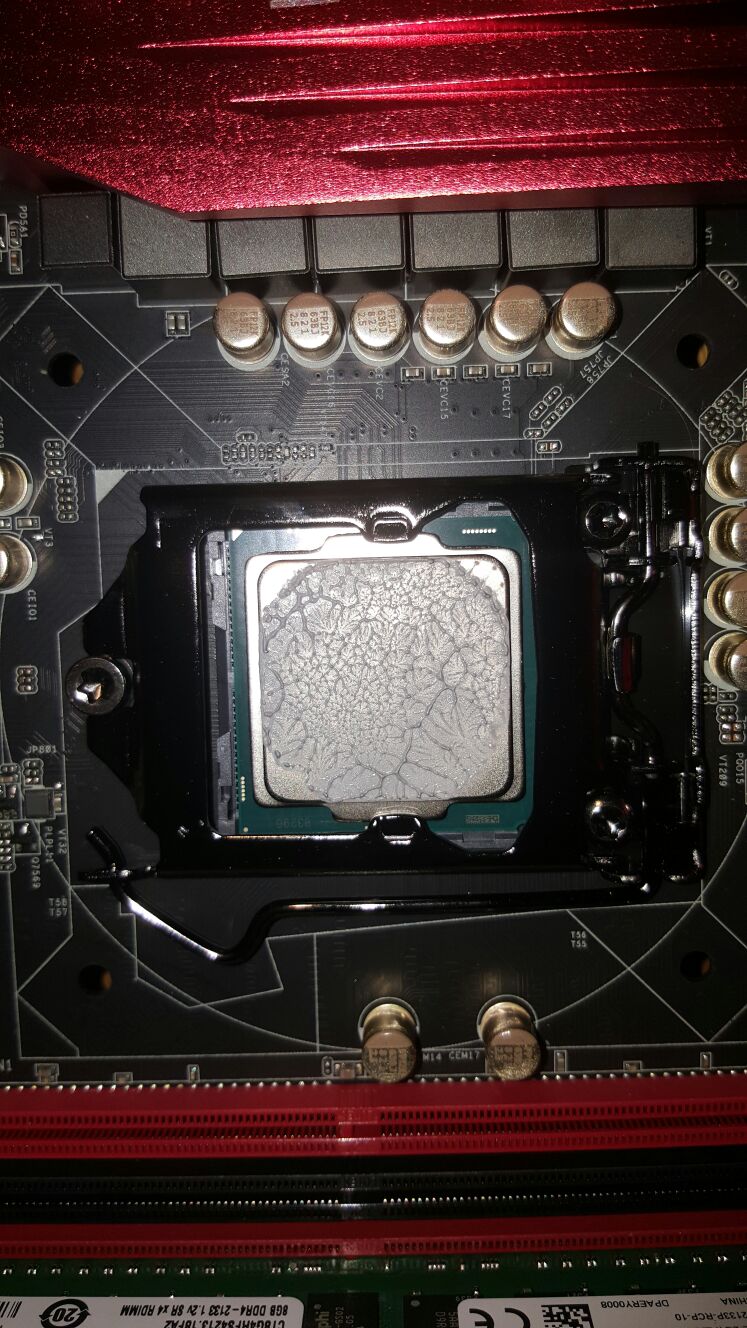

Kannst du den Boxed-Kühler + CPU mal demontieren, und ein Foto vom Sockel hochladen?
Was mich etwas irritiert ist das sich die CPU noch leicht bewegen läßt. Die sitzt eigentlich bombenfest. Da sind doch extra die Haltebügel an der Seite. Ich würde die nochmal ausbauen.
Der linke 4pin-ANschluss für den CPU-Anschluss sieht so aus, als wäre er irgendwie nicht ganz drin.
Der Molex-Adapter muss nur angeschlossen werden wenn SLI/ Crossfire verwendet wird glaube ich.

Ok den Anschluss wird nochmal überprüft. Schaden kann der Molex-Adapter aber nicht oder? :D
Cpu jetzt frei siehe Bild (lässt sich so natürlich nicht bewegen)

btw. die CPU ist bis jetzt noch nicht das Problem. Der Beeper hatte schon eigentlich recht, 3 Beeps RAM Fehler.
Zum Bild: Klammer sitzt, besser geht es nimmer.
