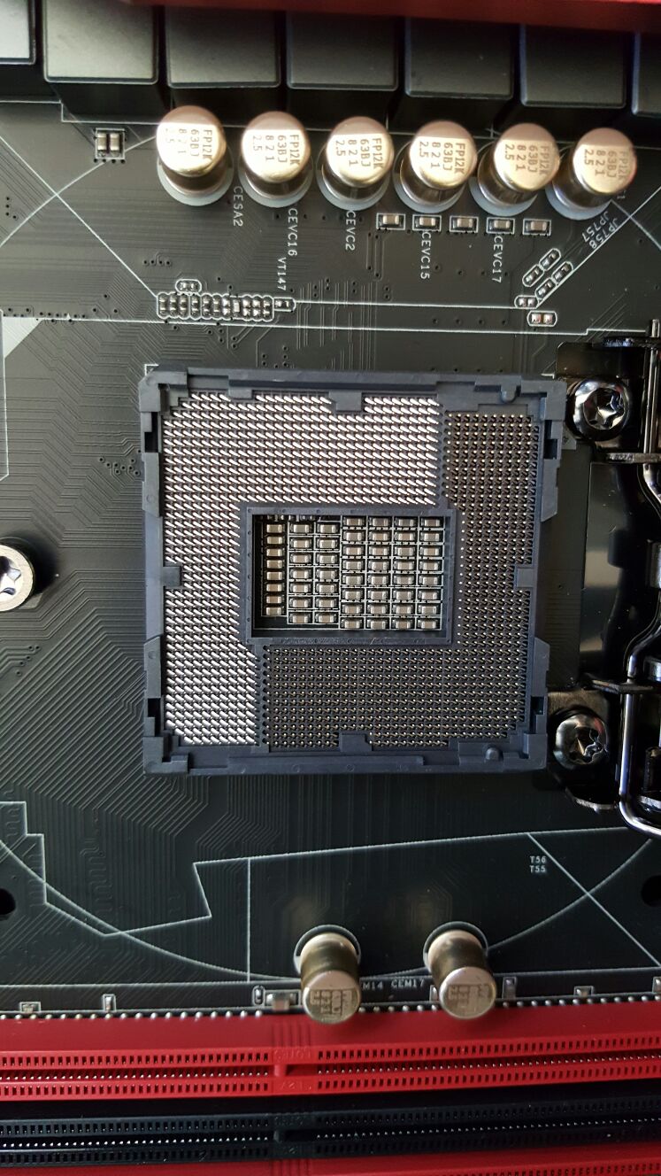

weia, dann musst du nochmal die CPU aus/einbauen und lade ein Bild vom Sockel mit den vielen,vielen PINs hoch, ob da nicht ein oder zwei verbogen sind.

Sind gewisse Pins verbogen, kann das durchaus auch einen RAM-Fehler verursachen.
Also, CPU ausbauen, und Foto vom Sockel bitte.

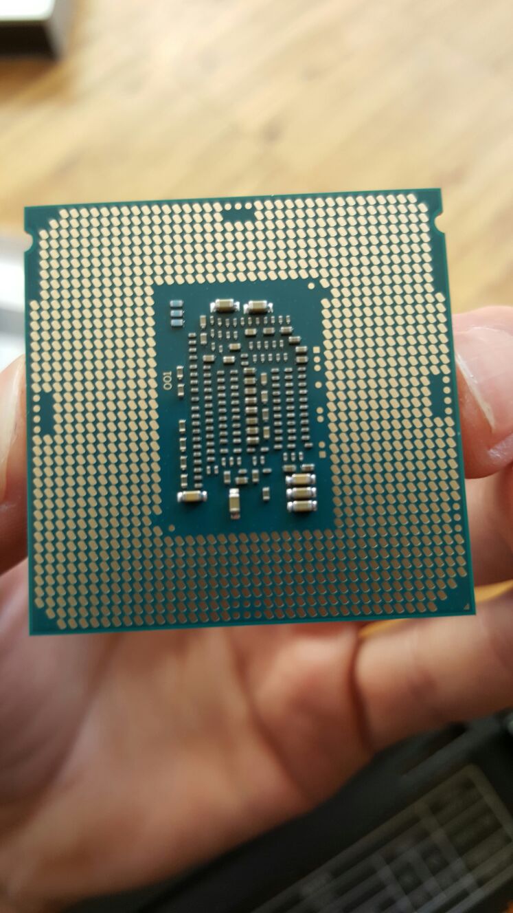

Den Prozessor alleine fotografieren bringt nicht viel ;)

So die Cpu ist abmontiert und sieht ganz normal aus (Bild). Scheint nicht an ihr gelegen zu haben. Bestelle nun Ram der 100-prozentig vom Board unterstützt wird sowie neue Wlp. Denke das es dann funktionieren sollte. Was haltet ihr davon? Ist doch sinnvoll oder?

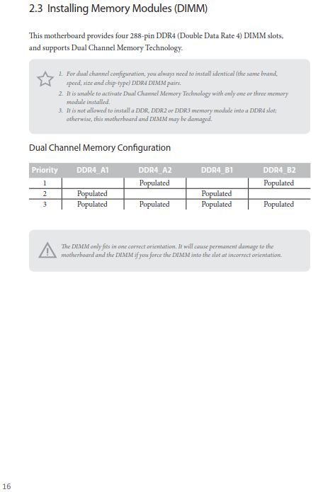

Es könnte an der positionierung des Arbeitsspeichers liegen. Bei meinem Board ist es so , dass wenn ich es in den falschen Bänken habe, dass er mir auch kein Bild gibt. Schau am besten im Handbuch von deinem Mainboard nach. Im Handbuch wird drin stehen, welche Bänke du als erstes besetzen solltest. Bei der CPU sehe ich keinen Fehler.
Das Handbuch nennt keine Slot 1 und Slot 3 Bezeichnung. Im Handbuch werden die Slots mit A1, A2, B1 und B2 bezeichnet. Die Empfehlung Prio #1 im Handbuch lautet A2 u. B2 zu benutzen. Prio #2 ist A1 u. B1.
Genau diese Bezeichnungen findet man auch auf dem Motherboard bei den RAM-Slots wieder.
Hält man sich an die Bezeichnungen des/ der Hersteller braucht auch kein Mensch umdenken und überlegen was ist mit Slot 1, 2, 3 oder 4 gemeint und/ oder von welcher Seite aus ist nun gezählt worden, wie z.B. von der CPU aus beginnend oder von der Außenkante aus beginnend.
