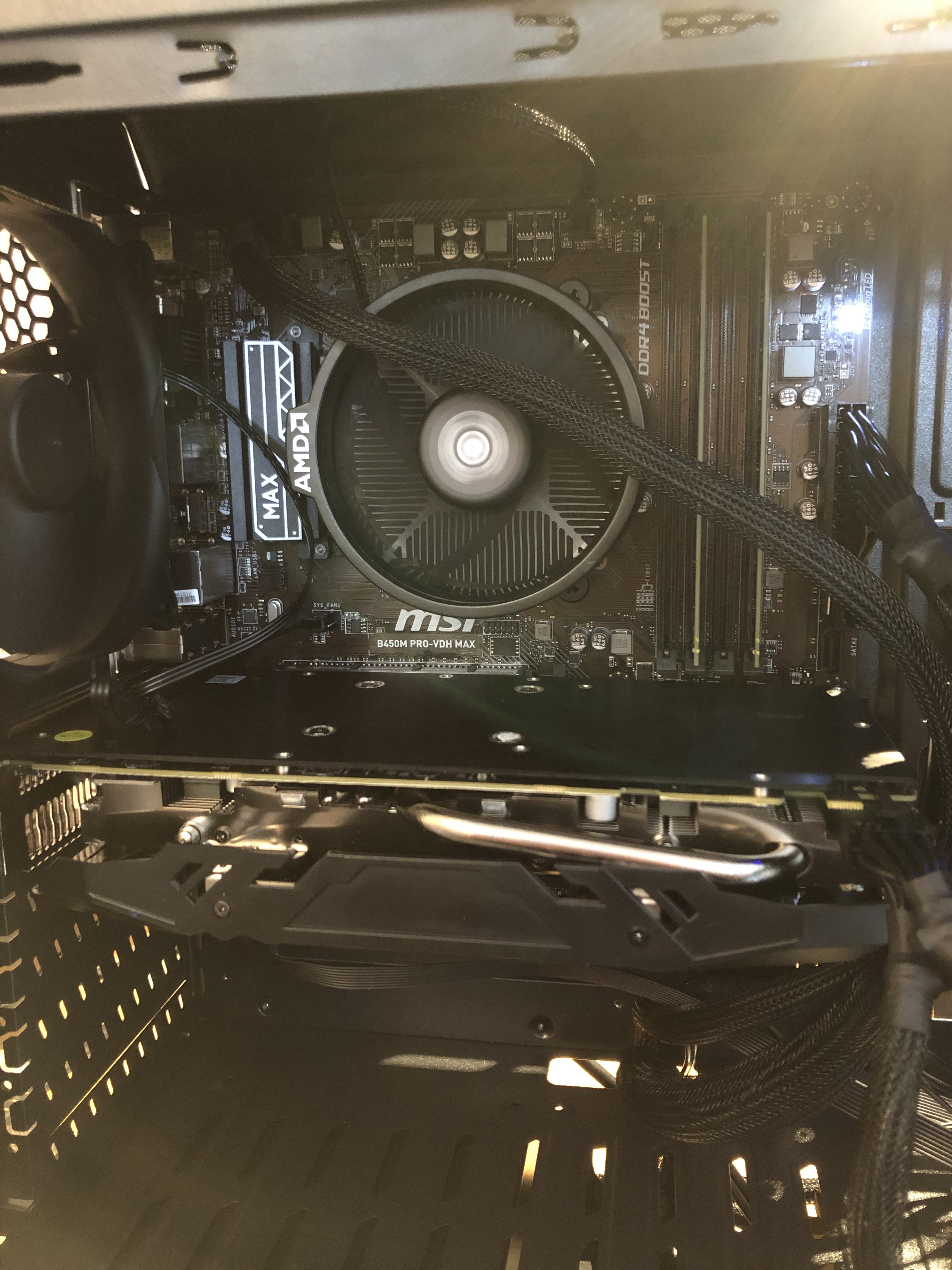

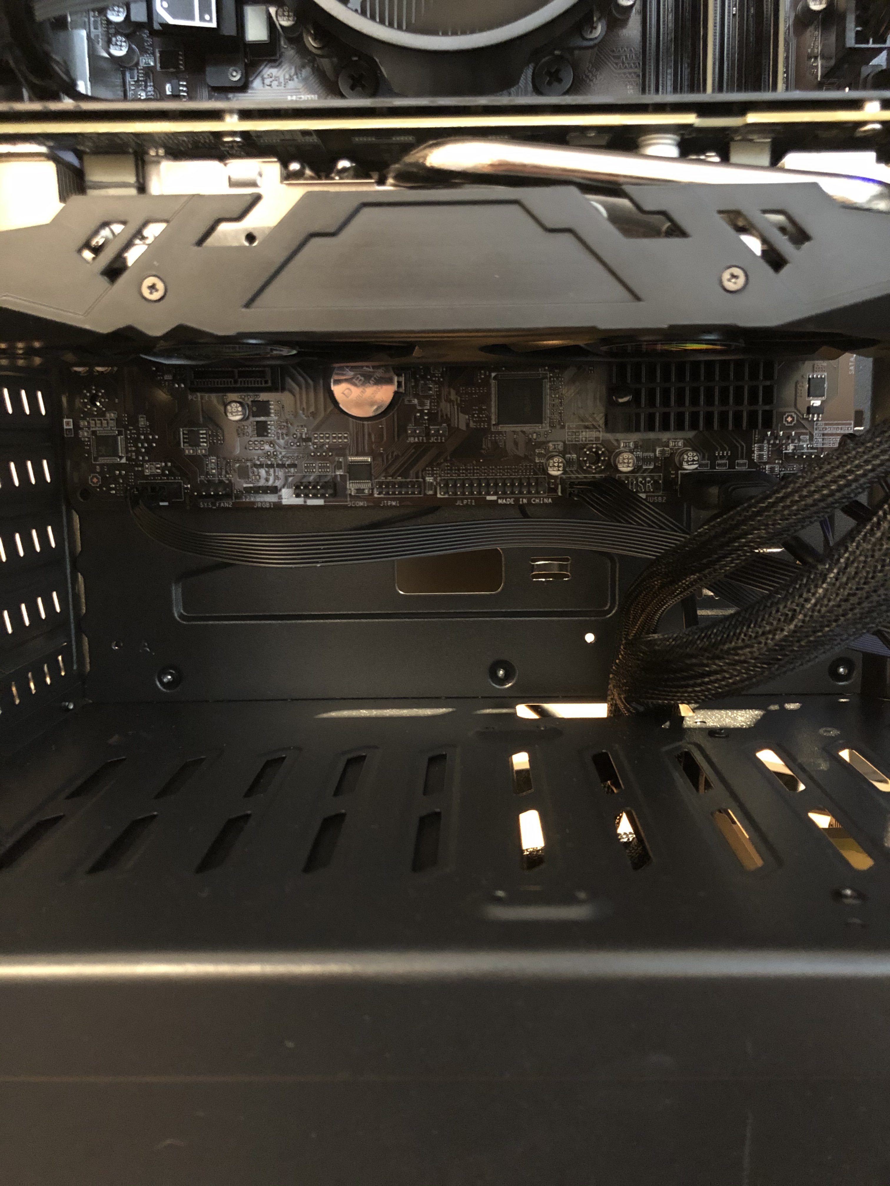

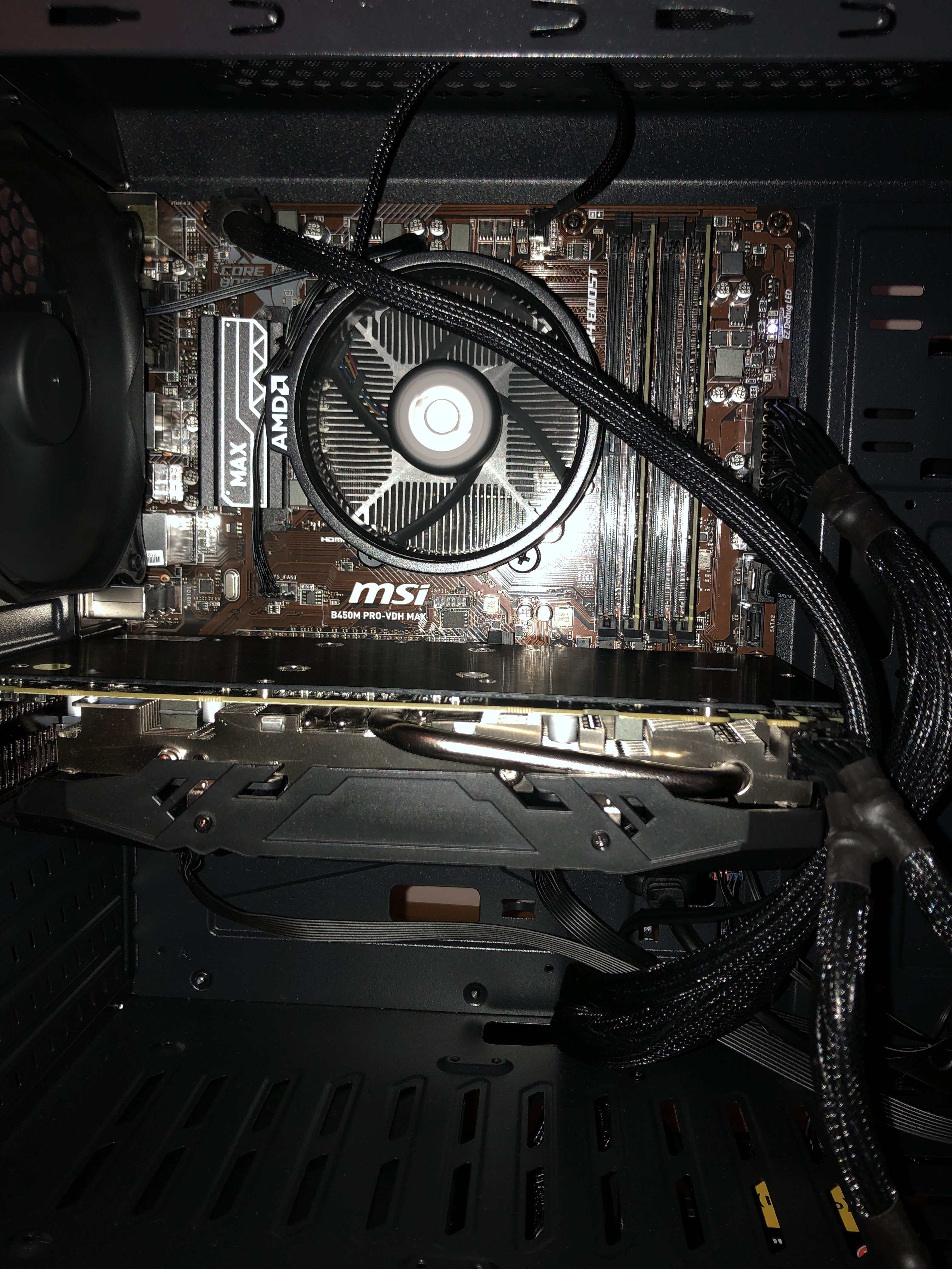

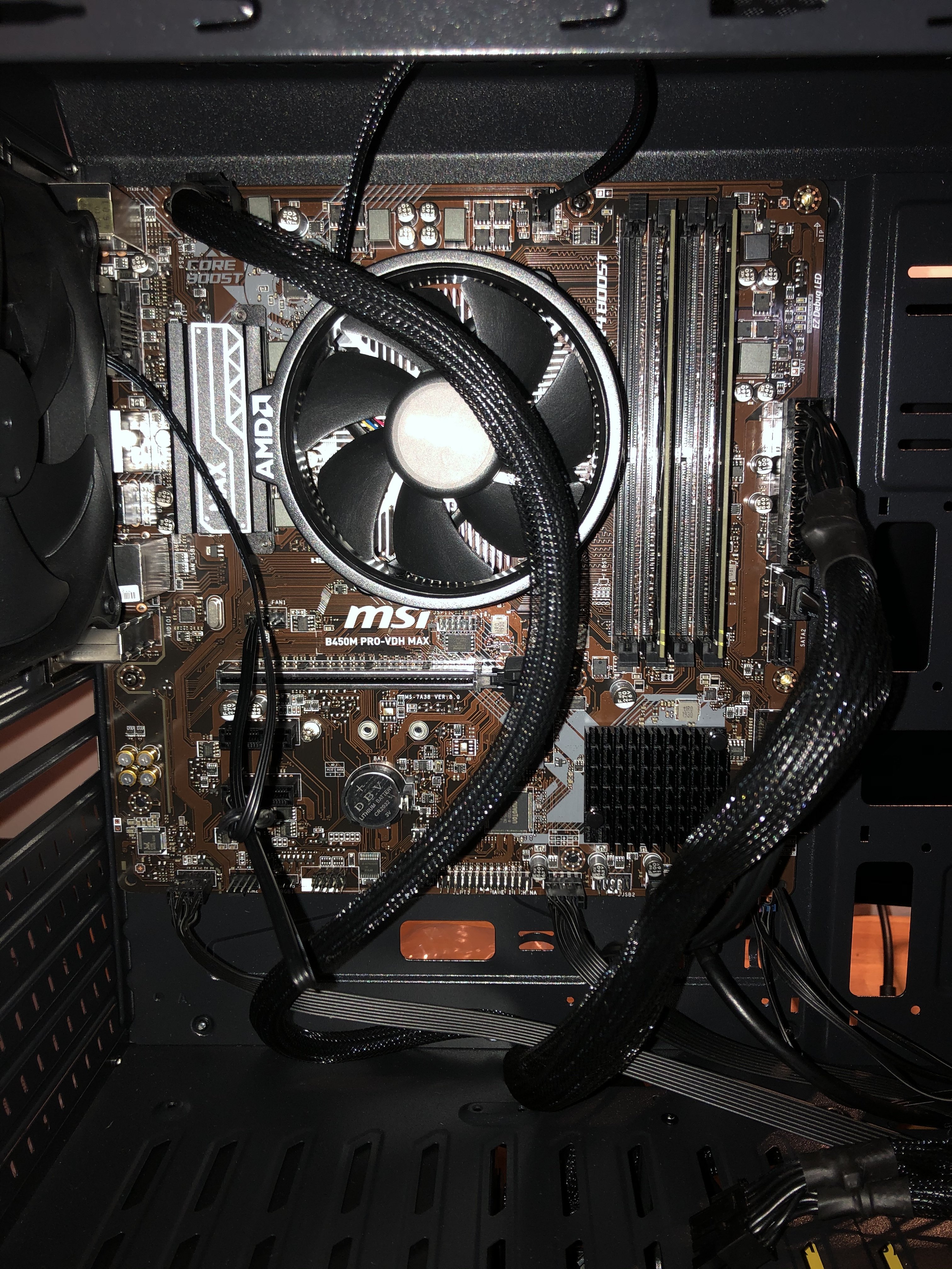

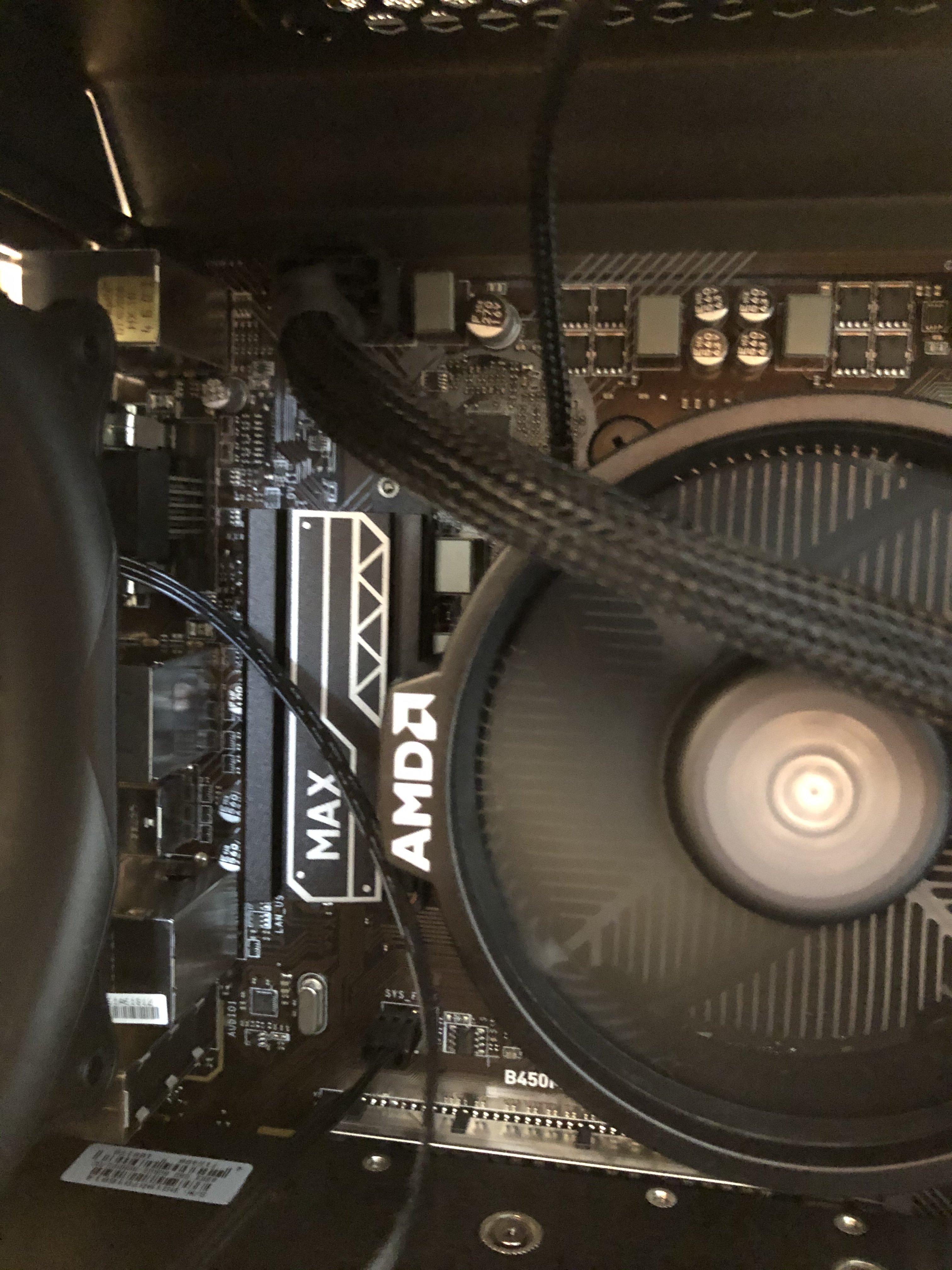

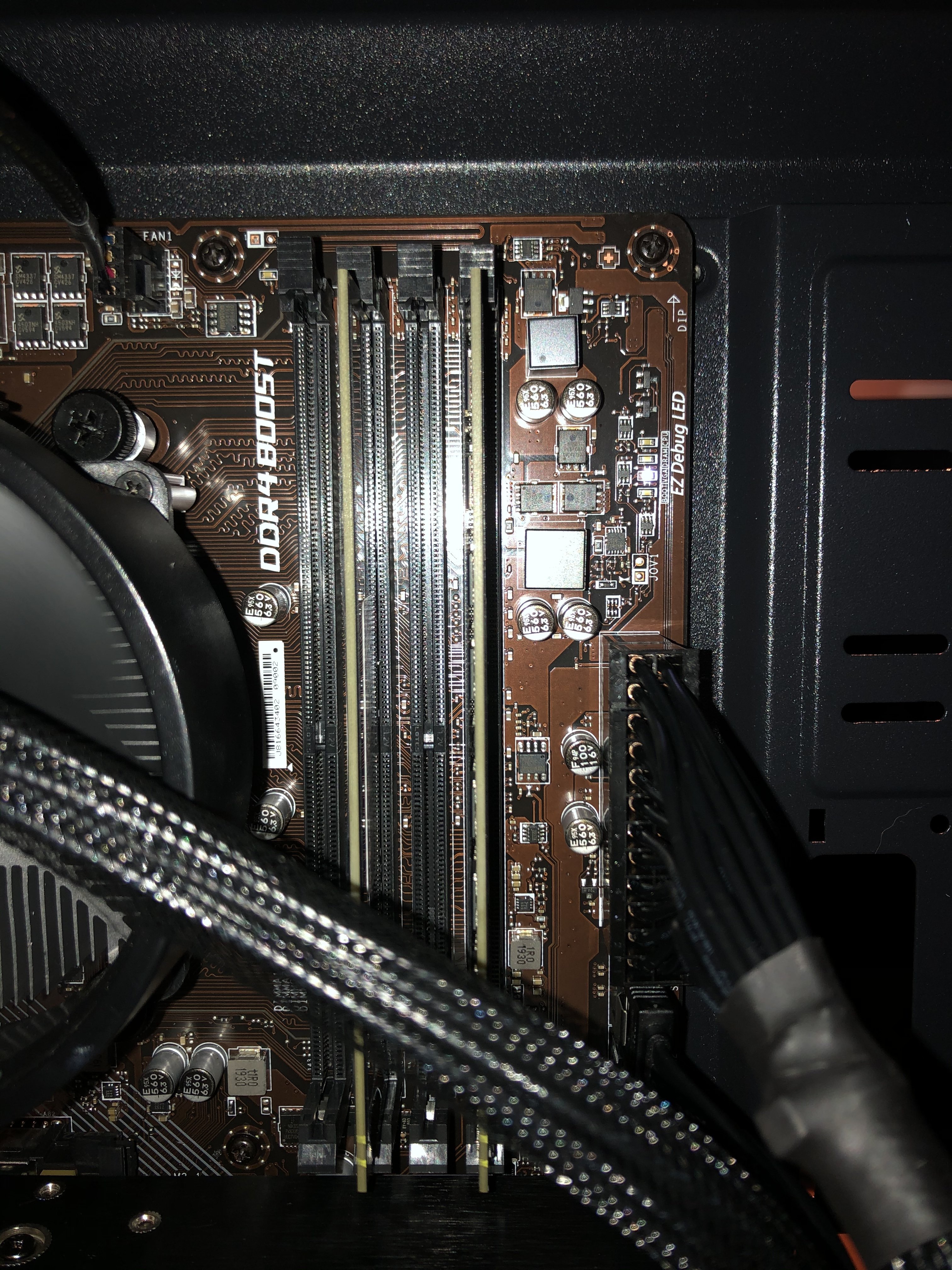

Servus, ich habe heute meinen ersten pc mithilfe von Tutorials zusammengebaut. Habe auch auf jede mögliche Kleinigkeit geachtet(geerdet, vorsichtig gearbeitet usw.). Jedoch wollte ich den Pc starten-kein Bild. Weder mit Grafik Karte und demnach dann auch mit hdmi im Grafikkartenslot, als auch ohne Grafikkarte und mit hdmikabel im mainboardslot. Die Led‘s auf dem mainboard leuchten auch nach Belieben. Nach dem starten leuchtet die CPU LED kurz um nach ein paar Sekunden wieder kurz zu leuchten. Die LED der Grafikkarte fängt nach ein paar Sekunden meist dauerhaft an zu leuchten(auch geht der Kühler der Grafikkarte nach ein paar Sekunden aus). Zwischenzeitlich leuchtete auch die LED der BOOTUNIT. (Ich hab den pc gefühlt 10 mal gestartet) Außerdem habe ich alles einmal neu montiert und geguckt ob die Kabel stecken.( cpu runter wieder drauf, Ram Riegel runter rauf, Grafikkarte runter rauf). Bei einem Versuch hatte ich für ca eine halbe Minute Bild auf dem die Anweisungen für ein Boot standen. Danach ging die Grafikkarte jedoch wieder aus und die entsprechende LED auf dem mainboard leuchtete wieder.
Ich hab keine Ahnung was ich jetzt machen soll. Würde mich deswegen über jeden Rat freuen :)

Weiterhin fehlen dort definitiv Schrauben bei den Abstandshaltern, wenn diese darunter überhaupt eingebaut wurden. Sieht man leider nicht so 100%.
Falls da noch welche fehlen oder falsche Position haben, würde ich das korrigieren bevor ich weitere Versuche mache.
Ansonsten kannst du im Worst Case ein paar Teile neu kaufen.

ich habe 6 Abstandshalter montiert, bzw 4 waren am Gehäuse vormontiert. aber auf dem Mainboard sind noch 2 vorgesehene Löcher dafür frei
ich würde auch vorschlagen das ganze auszubauen und auf einem Karton mal ohne Gehäuse zu testen.
@Jamxl
Du hast pro Loch am MB ein Abstandshalter im Tower. Wenn Löcher frei sind oder an Stellen, wo keine Löcher sind, dann ist etwas falsch.
Manchmal sind die auch auf dem Tower direkt beschriftet. Entsprechend mATX für dein Board z.B.
Wenn du auf Nummer sicher gehen willst, teste es, wie bereits empfohlen, auf dem Karton.
Reaktionen: JPsy

Da die Abstandshalter mind. an einer Stelle Fehlen, würde ich dort ansetzen. Mit Glück ist es ein Halter an der falschen Stelle, und du hast keinen Schaden verursacht.
Erstmal vielen Dank für eure schnellen und hilfreichen Antworten. Bin dann mal zum nächsten Conrad mir Abstandshalter nachkaufen, weil mir leider einer fehlt... melde mich nach erneutem Test nochmal
ich hätte ja erstmal komplett ohne case, auf nem karton getestet... ein fehlender abstandshalter ist i.d.R. kein problem. falsch gesetzte hingegen u.U. fatal... wieso die fragesteller immer wieder auf die idee kommen das was man ihnen erstmal rät (bau die kiste lose auf) NICHT zu befolgen, wird mir wohl für immer ein rätsel bleiben ;-)
Reaktionen: JPsy
Exakt wie @Towatai sagt, der fehlende dort wo keine Kraft ausgeübt wird (Stromanschlüsse, RAM) ist idr egal, aber einer zuviel ist problematisch, wegen Kurzschlussgefahr. Deswegen muss man imemr kontrollieren, wo die Abstandshalter im Gehäuse gesetzt sind, oder gesetzt werden.
Musst also nicht sofort zum Conrad ;-)
Edit: Auf dem Karton gibt es definitiv keinen Kurzschluss.
