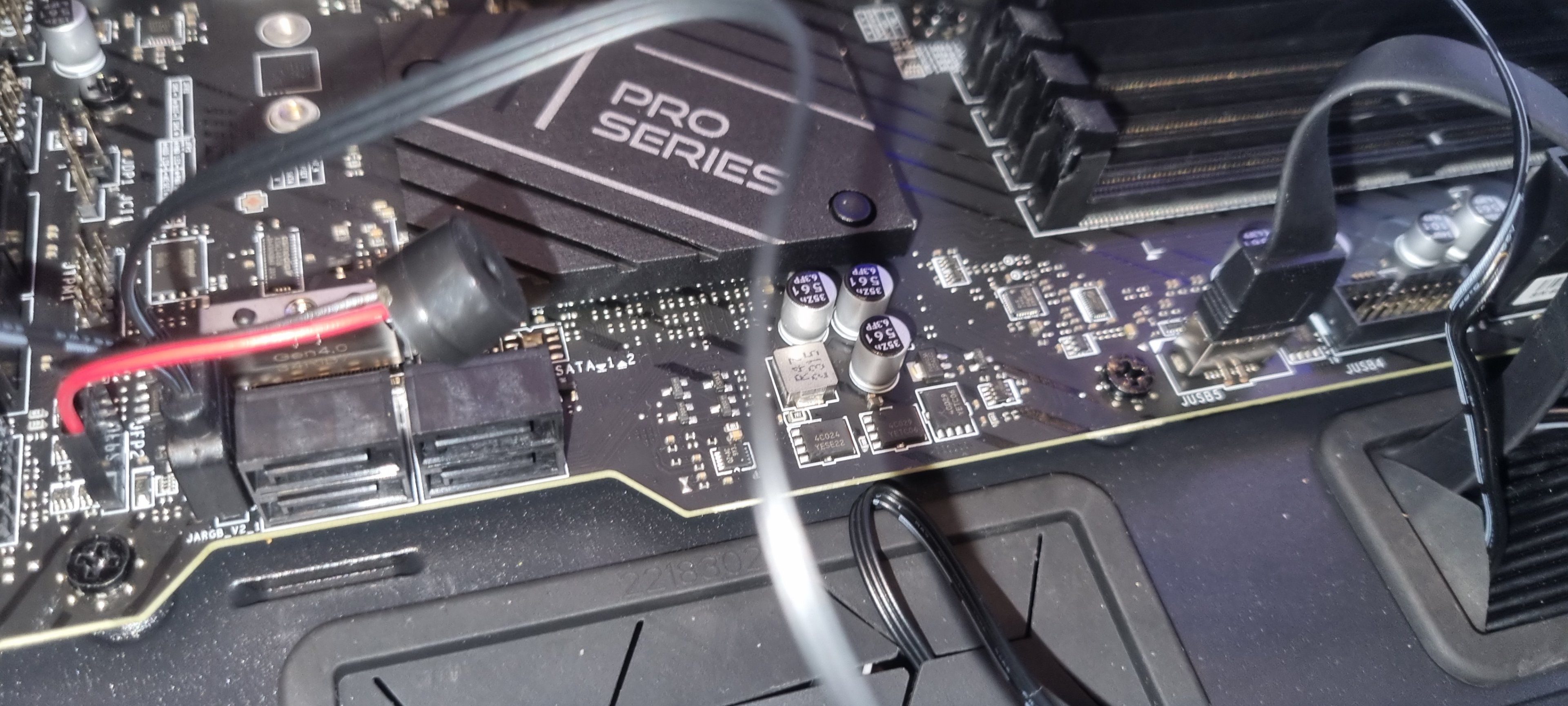

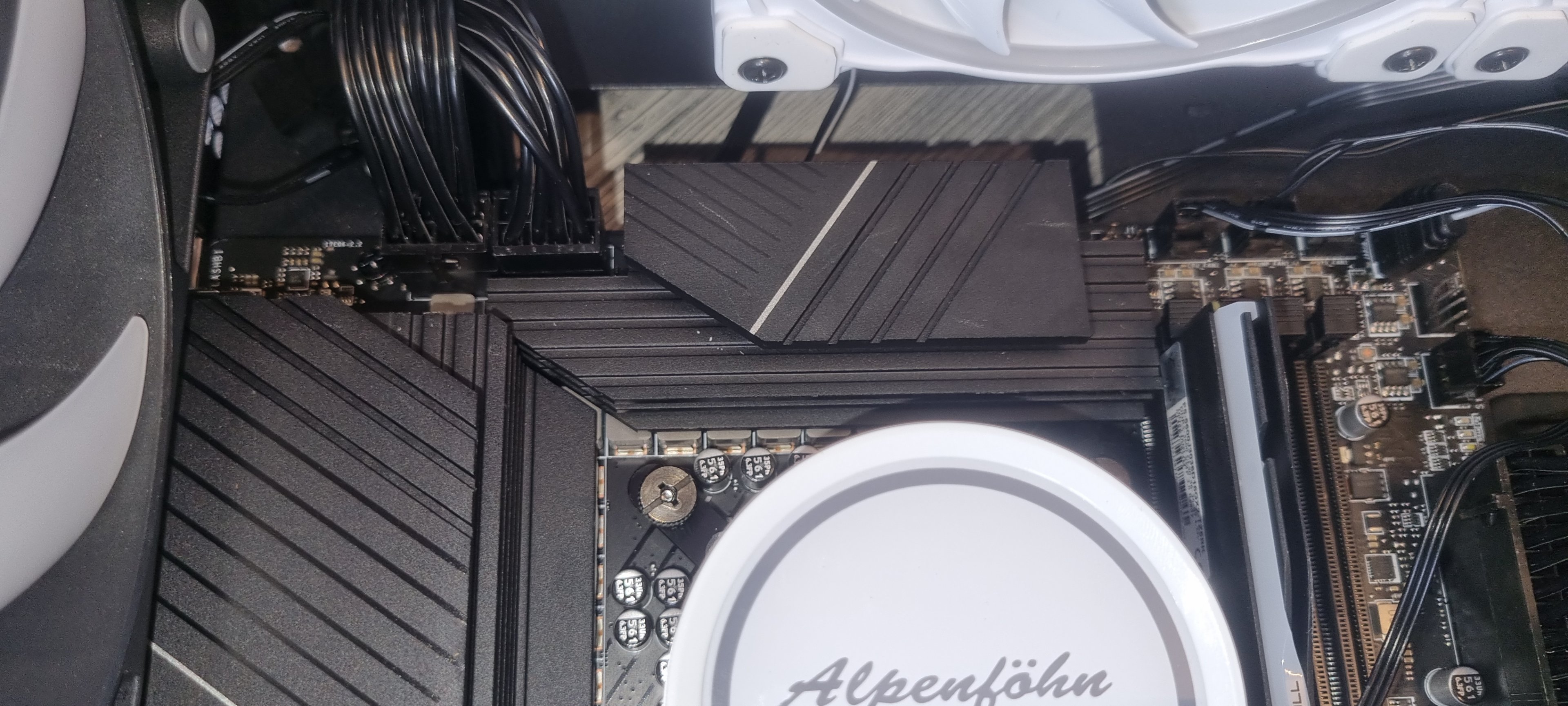

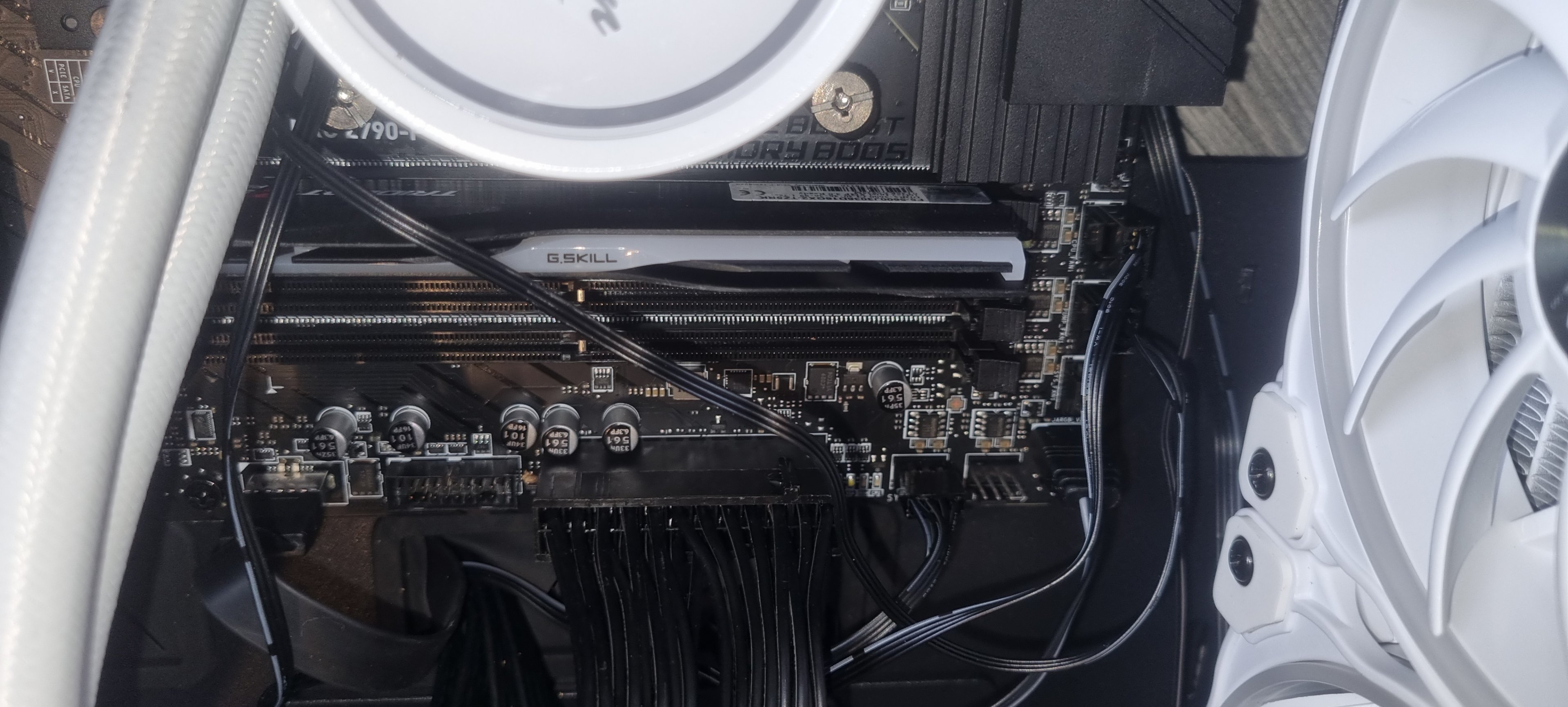

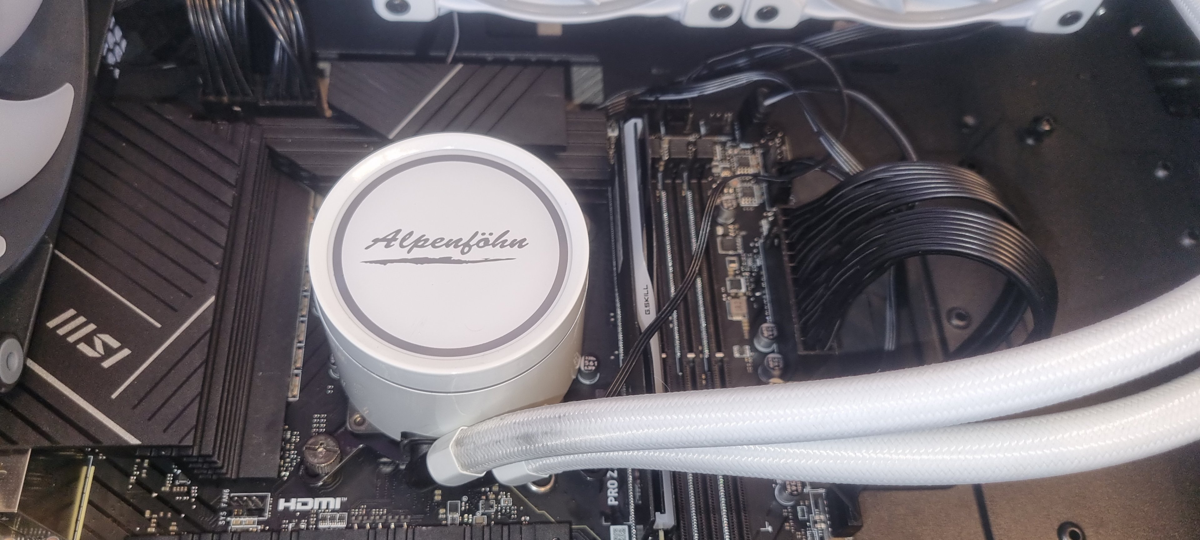

Danke für die schnelle Rückmeldung. Hier ein paar Bilder. Soll ich noch was genauer fotografieren?
Die Radiatoren der wasserkühlung sind hinten zusammengesteckt und in cpu fan. Das Kabel direkt von der Pumpe? Ist im Pump Anschluss
Erstes Bild ist der linke Stecker (hinten links) richtig eingerastet?
Bilder von der Netzteilverkabelung?

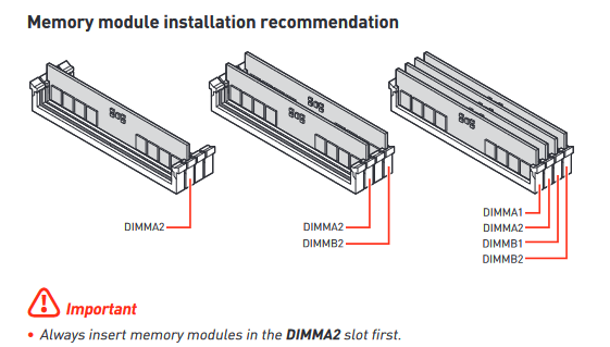

Dein RAM steckt falsch, der muss in den A2-Slot.
-- edit ---
OK, kommt vermutlich vom Versuch 2 - hatte ich überlesen
Reaktionen: cosmo45 und Restart001
Zu bat0rn: ich hab alle Möglichkeiten probiert. Der einzelene RAM steckt jetzt in Dimm A2. Gleiches Problem.

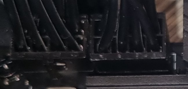

Die beiden CPU Strom Stecker, es sieht so aus als op der Rechte verkehrt herum drin steckt. Weil da müsste ja auch die Nase zu sehen sein.
Reaktionen: coasterblog und PapaWo
Den rechten Stecker mal richtig rum einstecken:
Reaktionen: Azghul0815, Restart001, Skudrinka und eine weitere Person
Gutes Adlerauge.
Das tut dem Mainboard bestimmt sehr weh..:(
Restart001 schrieb:
Finde ich merkwürdig, dass da 2x 8PIN stecken.
Völlig übertrieben von MSI, aber laut deren Produktfotos sind das wirklich 2x8 Pins
Wenn einer der beiden verkehrt herum ist, wie hat er die dort überhaupt rein bekommen? Das passt doch mit der mechanischen Kodierung gar nicht.
Solange das Board noch Beeptöne von sich gibt, ist noch Hoffnung... 🙈
Reaktionen: coasterblog, Skudrinka und Restart001
Wundert mich etwas, wie man den falsch rum reinbekommen hat. Da muss schon "etwas" Kraft erforderlich gewesen sein.
Reaktionen: McFritte und Restart001
