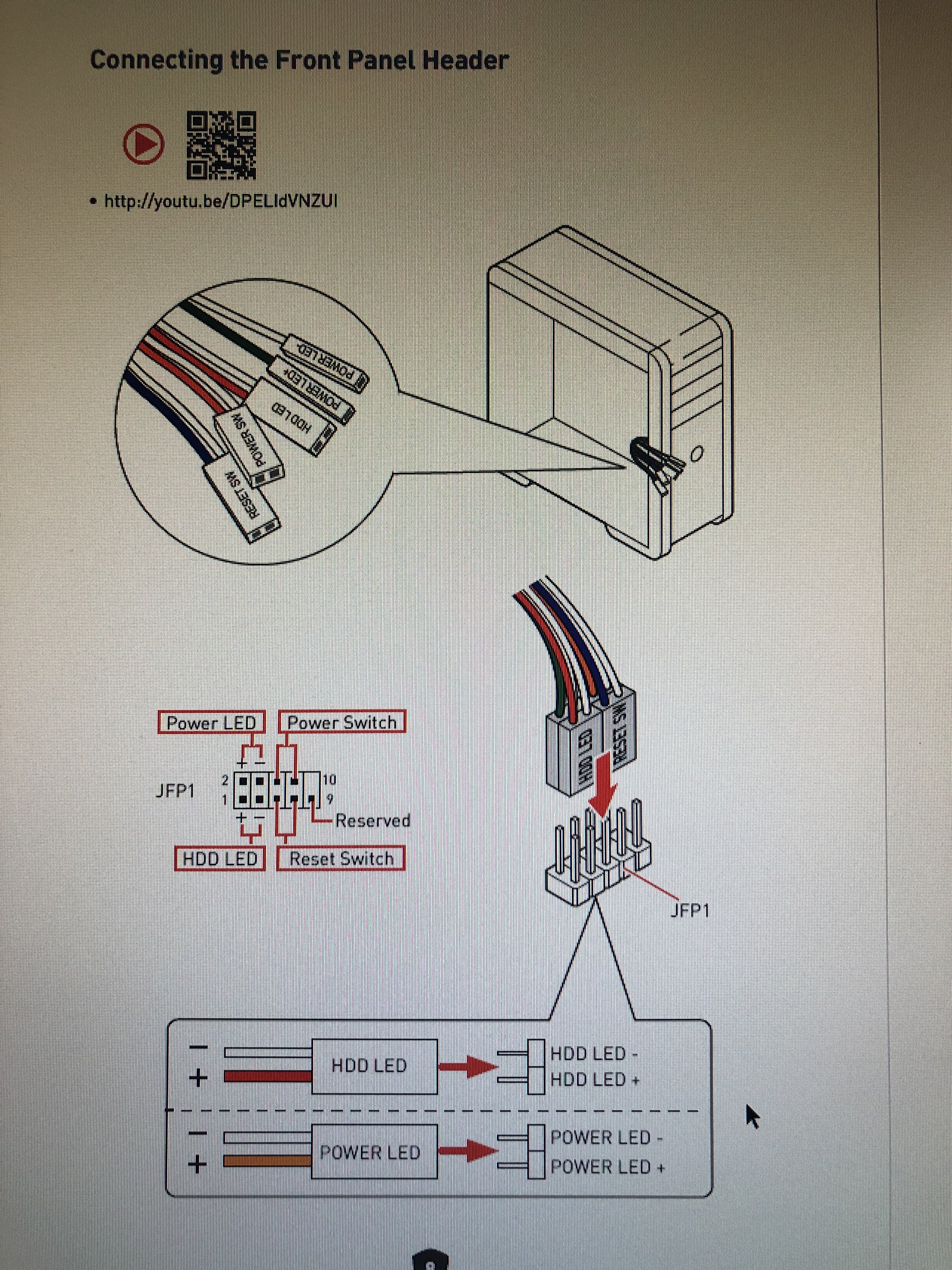

Sicher dass der Front Panel Header auch richtig angeschlossen ist? Auf dem Bild scheinen die Pins falsch rum gesetzt worden zu sein.
