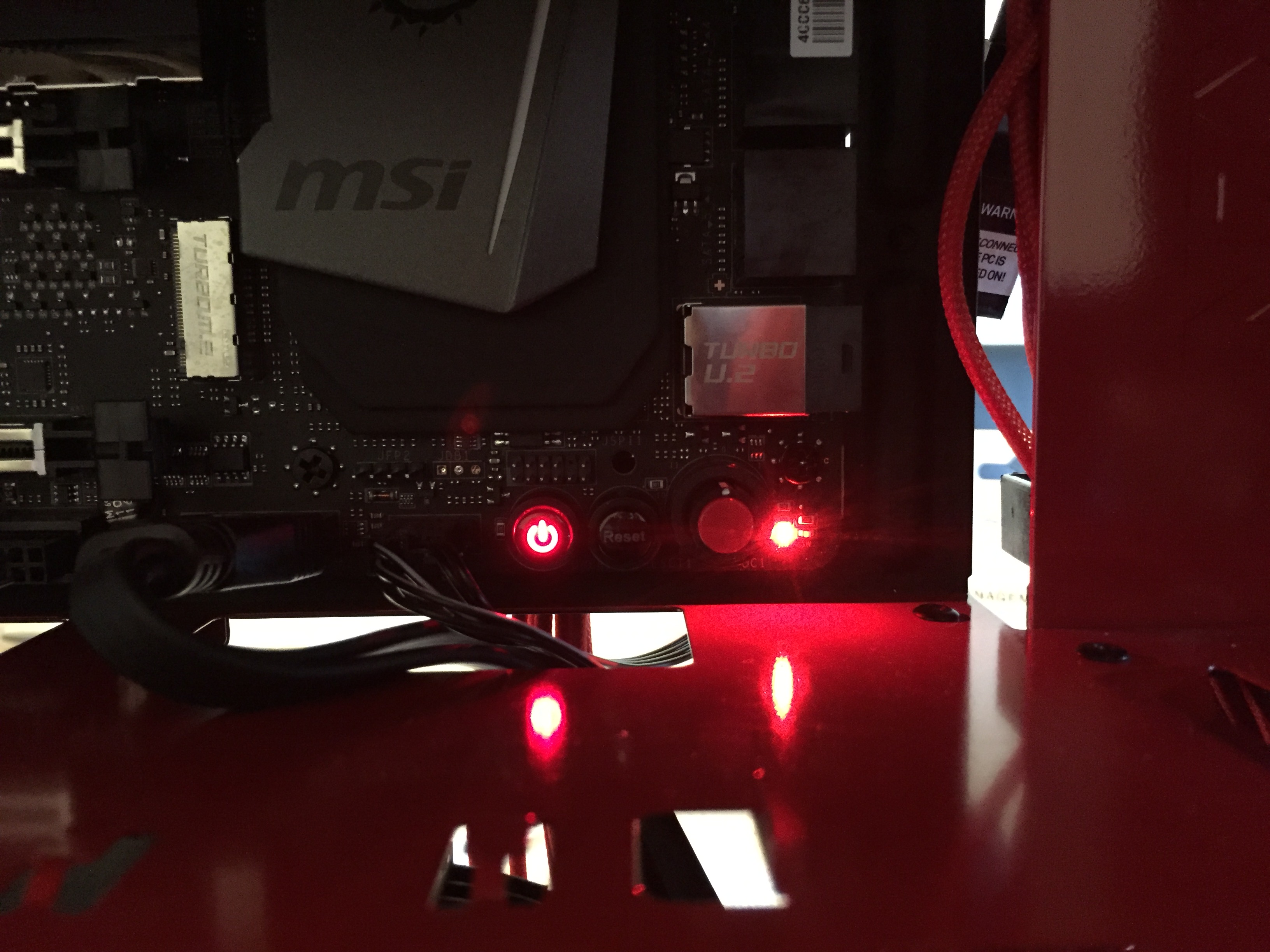

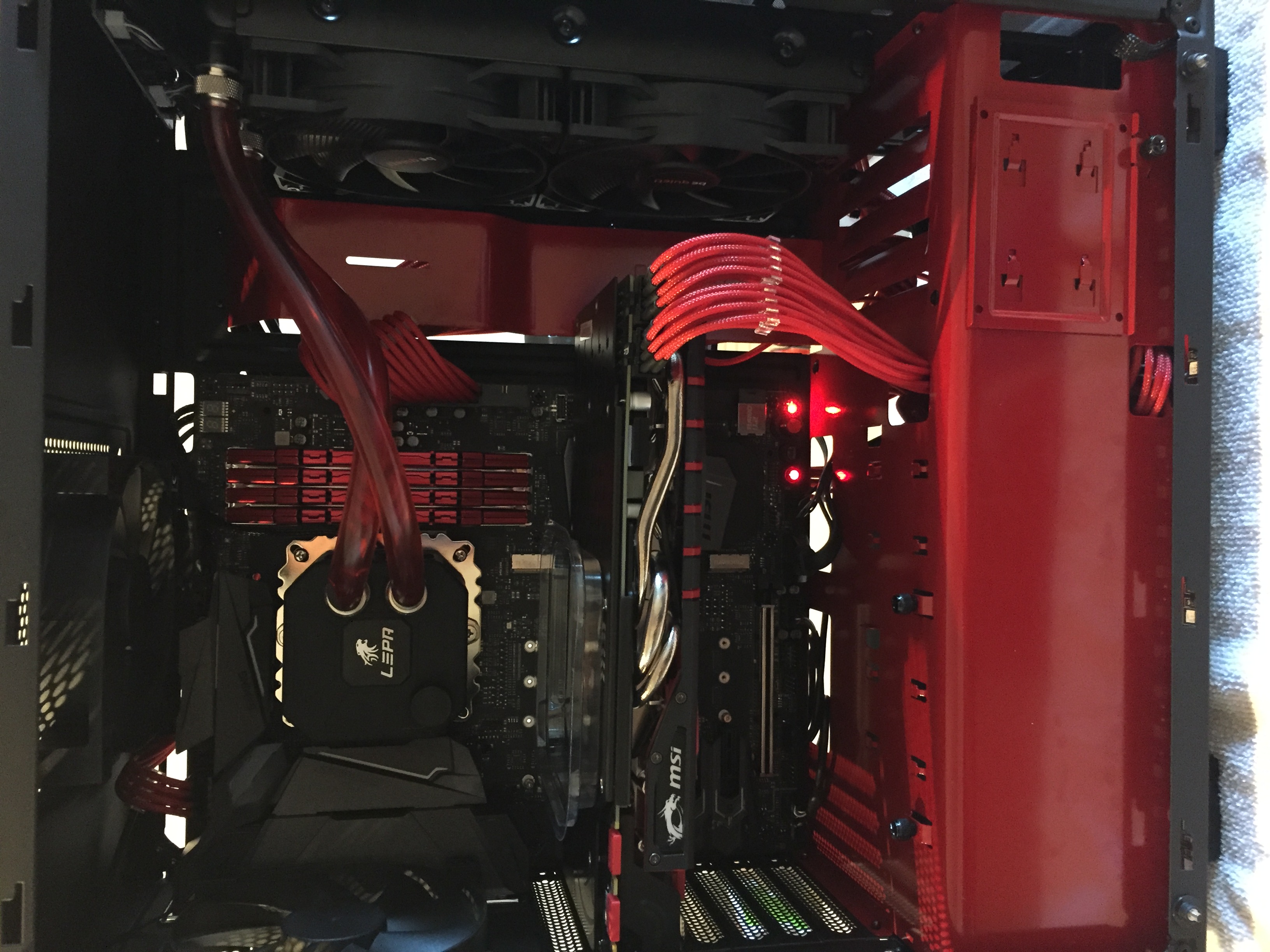

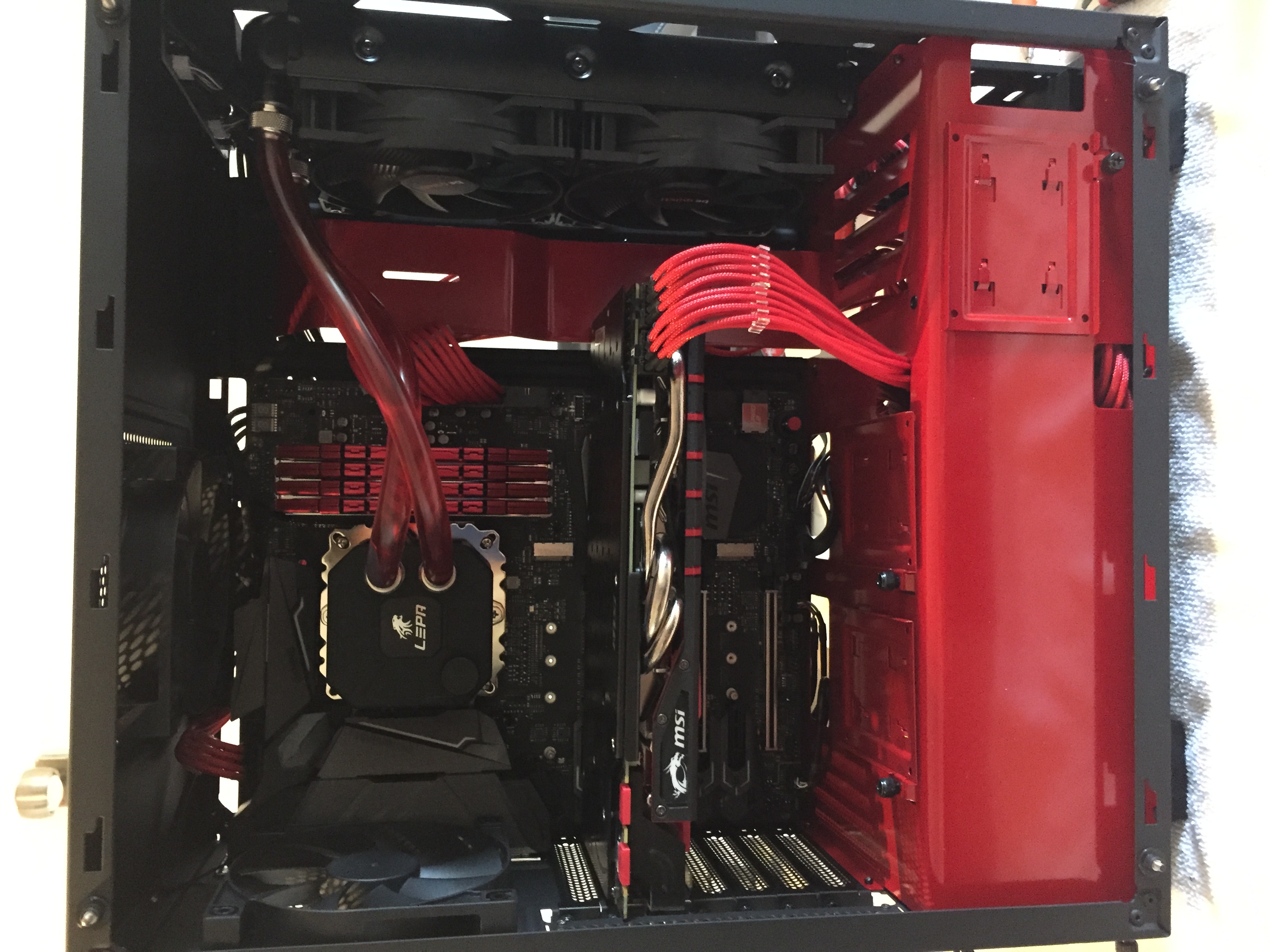

ich habe mir mal wieder einen neuen PC zusammengestellt und selber aufgebaut.
Nun stehe ich vor einem Problem, dass ich noch nie hatte.
Der neue PC bleibt einfach aus. Er macht beim Anschalten keun muckser...
Das einzige was er macht, wenn ich das Netzteil anschalte: Es drehen kurz die Gehäuselüfter und das Mainboard leuchtet rot --> ATX 24pin ist also schonmal richtig drin?!.
Möchte ich dann anschließend den PC anschalten --> NICHTS
Auch nicht, wenn ich direkt am Mainboard versuche einzuschalten.
System:
- Intel i7 7700K
- MSI Z270 Gaming M7 Mainboard
- MSI GTX 980 Ti
- Corsair RMX 750 mit Corsair Professional Sleevrd Kabel (rot)
- 32 GB G.Skill DDR4-3000
- Festplatten sind noch keine angeschlossen
Anbei ein paar Bilder vom MoBo, wie es leuchtet.
Danke für Eure Hilfe
LG
trascnaico

edit: laut Handbuch ist die LED die leuchtet aber nur der "OC-Modus" (HW GAME BOOST LED (Red)). du hast nicht zufällig an dem Knopf direck daneben ein wenig rum gedrückt und damit stufe 1-11 des OC-Boost aktiviert ?
Ne, würde ich da auf dem Knopf drücken, würde der Knop rot leuchten (habe ich schon kurz ausprobiert)

ps: was liegt da auf der Graka rum ist das ein Stück Plastik ? CPU Abdeckung ?

Das ist eine Tropfschale, die ich unter die Graka stelle, solange ich die WaKü noch nicht getestet habe.
