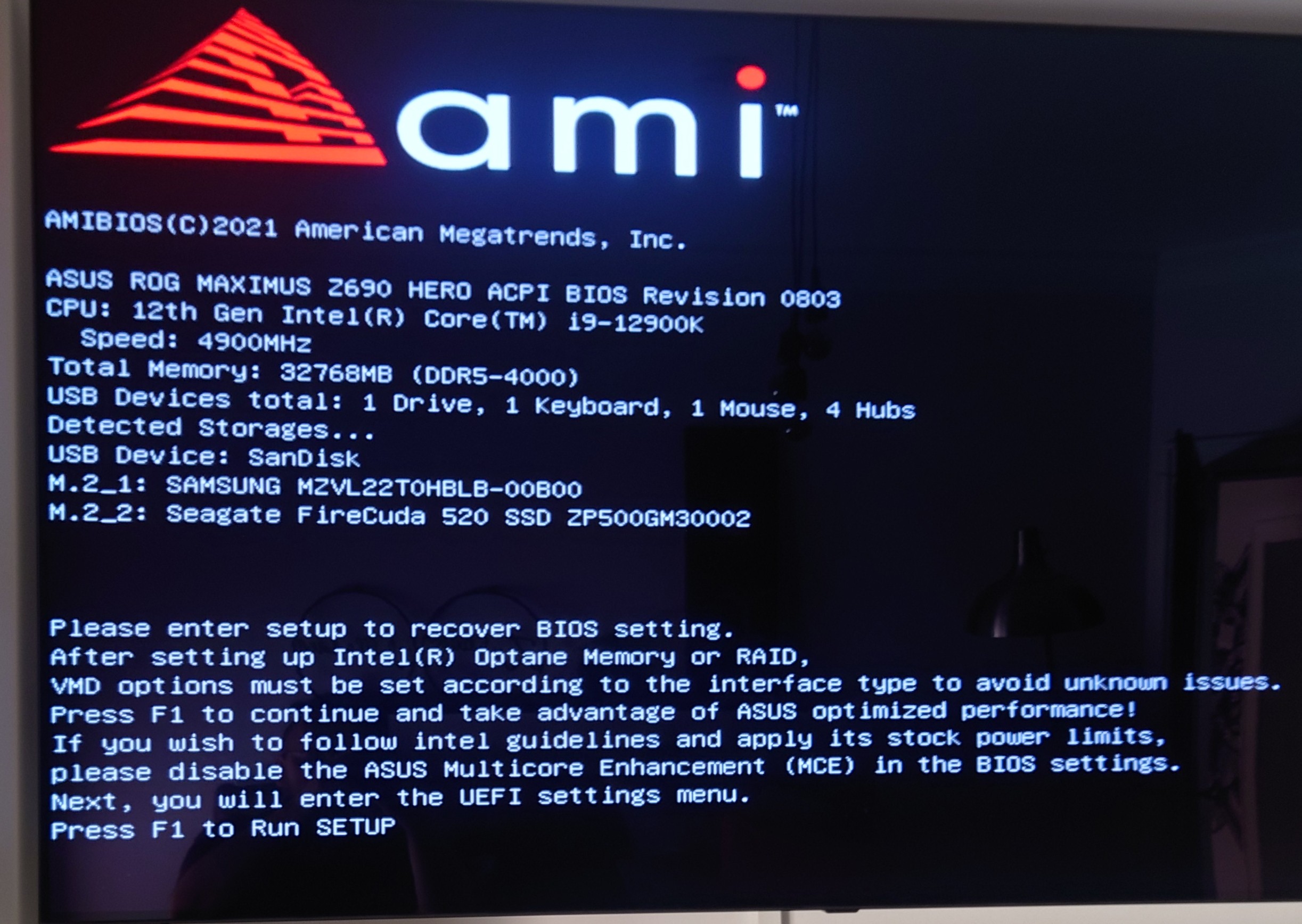

Hallo Community,
hab gerade tief in die Tasche gegriffen und mit einem neuen PC zusammen geschraubt (fast alle Teile gebraucht über Kleinanzeigen gekauft). Mache das jetzt nicht jeden Tag und hab mich tierisch gefreut, dass die Kiste angesprungen ist. Aber kurz darauf kam dann direkt die Ernüchterung. Es erscheint der Fehler 'Press F1 to Run setup'. Beim Drücken der F1 taste passiert aber nichts. Komponenten werden alle erkannt. BIOS Batterie habe ich gewechselt. Hat jemand eine Idee wo das Problem liegen könnte?
  • Prozessor (CPU): Intel I9 12900K
  • Arbeitsspeicher (RAM): Corsair Dominator 32 GB 5600 MHz
  • Mainboard: Asus Z690 Maximus Hero
  • Netzteil: Seasonic Prime tx 1000
  • Gehäuse: nzxt h510 flow
  • Grafikkarte: rtx 3080 ti fe
  • HDD / SSD: Samsung pm9a1, seagate firecuda 520
  • Nzxt z63 AIO, aber wegen Warnhinweis Mal ein Lüfter an CPU-Fan eingeschlossen

CMOS reset probiert ?
MfG
Bei dieser Meldung stimmen meistens irgend welche Einstellungen im Bios nicht.
Starte den Rechner und drücke gleich die Taste F1, dann müsstest Du ins Bios kommen.
Die Default Einstellungen laden. Speichern und Bios verlassen. Dann sollte es funktionieren.

Ja, glaube schon... An das abgetippt, als der Rechner nicht gelaufen ist und dann ist der ausgegangen. Muss ich den Knopf drücken, wenn der Rechner läuft oder ausgeschaltet ist? Nur abtippen oder gedrückt halten?
CMOS Reset machst Du per Jumper direkt auf dem Mainboard. Wenn Du das nicht mehr weisst, denke ich Du hast es nicht gemacht.

Komme einfach nicht ins BIOS. Irgendwie ist das auch ungewöhnlich... Nachdem ich den Power Button drücke, dauert es eine Weile bis ein Bild erscheint. Ich drücke aber die ganze Zeit wie besessen auf F1, F2 und del und komme trotzdem nicht ins BIOS.

Ist laut Beschreibung ein Knopf auf der Rückseite, den ich bereits gedrückt habe als der Rechner lief als auch als er aus war.
Komme einfach nicht weiter an der Stelle 😭 noch jemand eine Idee?
Ich bin dann leider raus :(
MfG
Oh Leute, ich bin bereit für eine verbale Steinigung. Habe hier so eine Mini Wireless Tastatur dran und gerade festgestellt, dass ich die FN Taste drücken muss, damit die F1 taste auslöst 😬 tut mir leid! Trotzdem vielen Dank für Ratschläge
