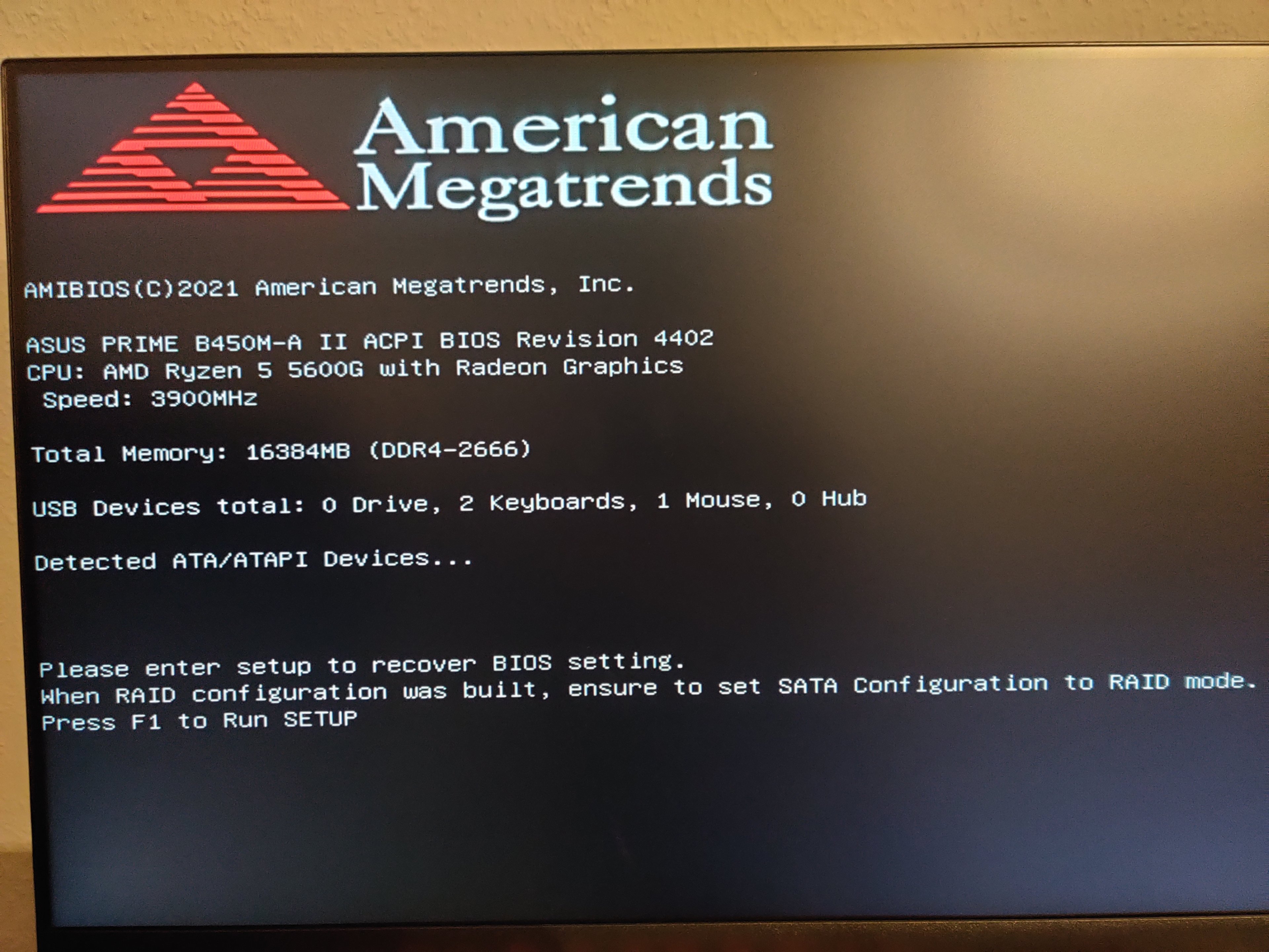

Der Wraith Stealth war mir zu laut daher wollte ich den Kühler wechseln. Es war schon ein bisschen ne Tortur den Wraith Stealth zu entfernen hat aber am Ende geklappt. (Die CPU leider kam an den Stealth angeklebt raus, aber konnte es vorsichtig lösen.)
Hab dann die CPU vorsichtig wieder eingesetzt und den Artic Freezer A35 eingebaut. Das hat auch geklappt, der CPU Kühler funktioniert.
Jedoch startet seitdem das System nicht mehr, es kommt nur diese Fehlermeldung (siehe Anhang). Beim ersten Start stand noch was von "CPU Wechsel wurde erkannt", jetzt nicht mehr, kommt immer dieser Fehler. Eigentlich simpel zu lösen aber keiner der Tasten meines Keyboards funktionieren (obwohl sie leuchten), selbst beim Bootversuch die BIOS Taste nicht (F2). Die Tastatur wird aber anscheinend erkannt lt. Dem Fehlerscreen.
Und mit Raid hatte ich noch eigentlich gar nichts gemacht, hatte vor dem CPU Wechsel erst Clean Windows 11 auf Ssd installiert ohne Probleme. Sonst keine Laufwerke.
Prozessor wird erkannt, RAM auch (XMP Profil nicht geladen aber sonst passts)..
Ich bin ratlos, hab ihn mir gerade vor ein paar Tagen erst zusammen gebaut und bin verzweifelt :(
PC abgesteckt vom Netz, CMOS Batterie raus, nach halber Stunde wieder rein = Kein Erfolg, PC braucht etwas länger bevor Bild kommt dann kommt aber wieder das gleiche..
Mithilfe CLRTC versucht BIOS zurück zu setzen = PC braucht ne Weile bevor Bild kommt, dann aber selber Fehler
Tastatur an allen USB Steckplätzen getestet = Kein Erfolg
Via BIOS Reset Taste und USB Stick BIOS aktualisiert = wie Cmos Wechsel
Die Tastaturen?
Hast du ne Tastatur mit Fn-Taste? Ggf. musst du die mit drücken. Ansonsten wie immer Button-Smashing während er startet und schon vorm Bild.
Laut Handbuch wenn ich das auf die schnelle richtig gesehen habe funktioniert angeblich die F2- aber auch die Entf-Taste um ins UEFI zu kommen.

Hab es nochmal wie du gesagt hast probiert aber leider kein Erfolg. Genau die Entf hat auch früher geklappt, generell haben die BIOS Shortcuts (Also F2/Entf) vor dem Kühler Wechsel auch funktioniert. Jetzt nicht mehr
Aber hat leider auch mit FN und die BIOS Tasten beide nicht geklappt. Da aber alles angezeigt wird ist nicht davon aus zu gehen dass ich etwas kaputt gemacht haben könnte oder?
Wenn du den Lüfter im eingebauten Zustand rausgenommen hast, ihn mit der Hand fixiert und dann vom MB weggezogen hast, ohne was zu berühren, dann würde ich stand jetzt davon auszugehen, das nichts defekt ist.
Aber das Verhalten des MB spricht was anderes.
Wenn alles vorher ging, und jetzt nicht mehr, dann wird es was damit zu tun haben
Was passiert denn wenn du zB den kompletten RAM rausnimmst, kommt dann eine entsprechende Meldung? Wenn ein Lautsprecher dran ist, sollte es piepen.
Hast du alle Stecker wieder dran?
Wobei die Meldung F1 to Setup ja sagt, das keine gültige Konfiguration hinterlegt ist.
Hast du die CPU ein zweites Mal rausgenommen und dir die Pins bzw den Sockel angesehen?
Nicht das im Sockel bissl WLP klebt oder sowas.

Warum drückst du F2?
Wenn du in das Bios möchtest drücke F1, möchtest du die Recovery settings nutzen drücke Enter.

EDIT: Es geht wieder! :)
Es lag tatsächlich "nur" an der Tastatur. Hab mal die Tastatur auf Werkeinstellungen zurück geflasht (Hatte es verdächtigt) und dann ging es wieder! Diese Cherrx Tastatur ist leider etwas Fehler anfällig manchmal.
Vielen lieben Dank für eure super schnellen und hilfreichen Antworten aber! Euch allen einen schönen Abend noch! 😊
Flashen an der Tastatur?
Erkläre das mal bitte.
Dann Leg dir lieber Mal eine einfache, günstige USB Tastatur in den Schrank.

Weil das die Standard Key Taste ist beim Boot Up, hatte es alternativ versucht. Aber so wie ich beschrieben hatte ging es jetzt doch.

Schwieriges Thema. Die Cherry MX 3.0 hat so einen komischen Bug wenn man da versucht das Layout der Tastatur in der Cherry Software (z. B zu Qwerty) zu ändern dass zerstört wohl den Bootloader der Tastatur und lässt die Tastatur gar nicht mehr funktionieren (Auch nicht mehr erkannt werden, leuchtet nicht mehr usw)
Hab mich an den Cherry Support gewandt die haben mir ein kleines Programm gegeben womit man den Bootloader zurück setzen kann (Und alles zurück auf Werkseinstellung was Tastenverknűpfungen angeht)
