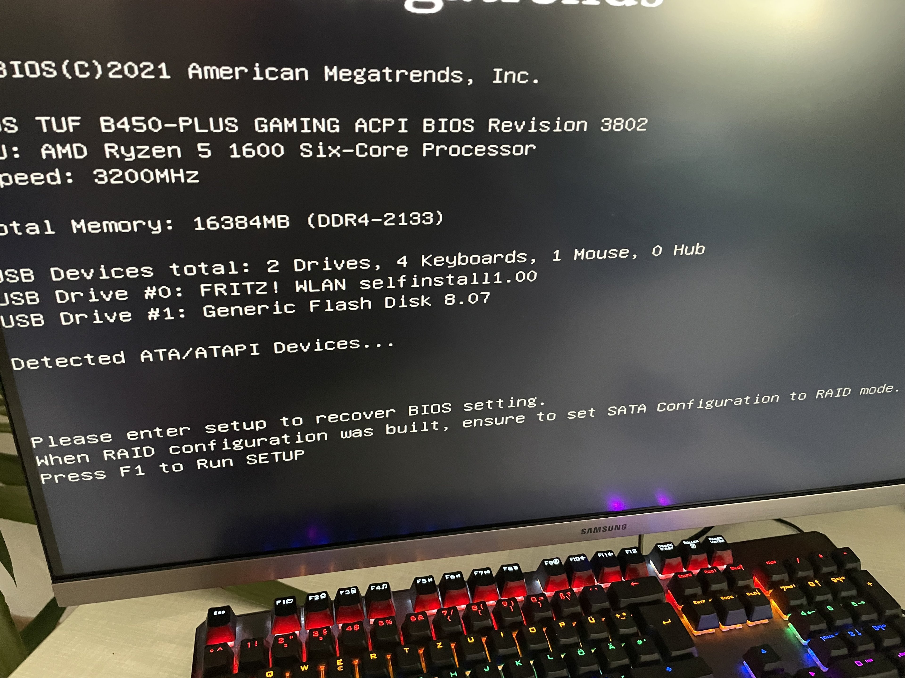

bräuchte eure Hilfe, vielleicht kennt ja einer die mögliche Ursache!
Bei meinem 2. PC kommt seit einiger Zeit die Meldung „Press F1 to recover Bios setting“
Dann muss ich immer ins Bootmenü und die Start SSD auswählen. (Gibt nur eine einzige und zwar ne Nvme Ssd)
Dann fährt er ganz normal hoch.
Ach und da steht noch irgendwas von wegen Raid configuration.
CMOS Batterie hab ich getauscht. Bios hab ich auf die 2. neuste Version geupdated (1. ging nicht also hab ichs mit der 2. neusten versucht)
Würde ich evtl noch mal versuchen jetzt wos auf der etwas neueren läuft.
Ansonsten würd ich ja gern einfach „wait for f1 if error“ deaktivieren nur sind die Einstellungen bei jedem mal neustarten wieder weg. (Auch das docp profil übrigens)
Mega nervig…
Hoffe das einer nen guten Tipp für mich hat.
( hab schon das ganze inet durchforstet)
Danke!!!
Ach und hier noch das System
ASUS TUF B450 Plus Gaming
Amd Ryzen 5 1600
RTX3050
Gskill Trident Z RGB Dual Kit 16Gb 3000
Bequiet System Power 9 400w
