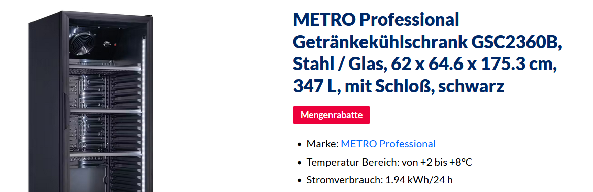

Beispiel: Foto! Die Frage ist, wie viel Strom sie brauchen in 24h plus Reserve?
Alles andere ist quatsch ist Soße es geht um den täglichen verbrauch! Da helfen auch keine Daumen nach oben.

Ich finde in deinen Post wenig Verständnis fürs eigentliche Thema. Warum sollte ihn aktuell der 24h Verbrauch interessieren? Es geht darum, wie viel man über den Tag verbraucht. Das kann vom BKW kompensiert werden und das muss man für seine Rechnung berücksichtigen. Zumindest bis man rückwärtslaufende Zähler hat, dann spart man jede erzeugte kWh 1-1.
Und um den Verbrauch zu ermitteln bringt es wenig, auf Idealo den Tagesverbrauch laut Datenblatt für jedes seiner Geräte rauszufieseln, der Verbrauch ist hier am Zähler zu ermitteln.

@Technico ist doch klar das ghecko die Zeit am Tag anspricht in der Tageslicht vorhanden ist, in diese Zeit müsste man also seinen Hauptverbrauch legen.
Bei mir z.b. WarmwasserBoiler (ja irgendjmd hatte die glorreiche idee 1985, Heizung und WW erzeugung zu trennen), Waschmaschine etc. Dann hilft das BKW durchaus beim reduzieren des Rechnungsbetrages vom Anbieter oder eben den Überschuss in LiFePo zwischenspeichern.
Also wenn man weiß, was man täglich braucht in 24H. ein Tag :)24H .... lebt man dann unsicher ?Oder wenn man sich vorbereitet sicher? Wenn man doch weiß man täglich verbraucht oder monatlich. Also wer rechnen kann, ist klar ......... :=)
Wir können sinnlos weiter blubbern, wenn mein Kühlschrank z. B.. 2KWh braucht täglich und ich nur 1 kWh liefer, was passiert dann?
Du sparst ca. 1KWh auf der Stromrechnung. Ich werd aus deinen Postings nicht schlau, was versuchst du dem TE zu sagen???
