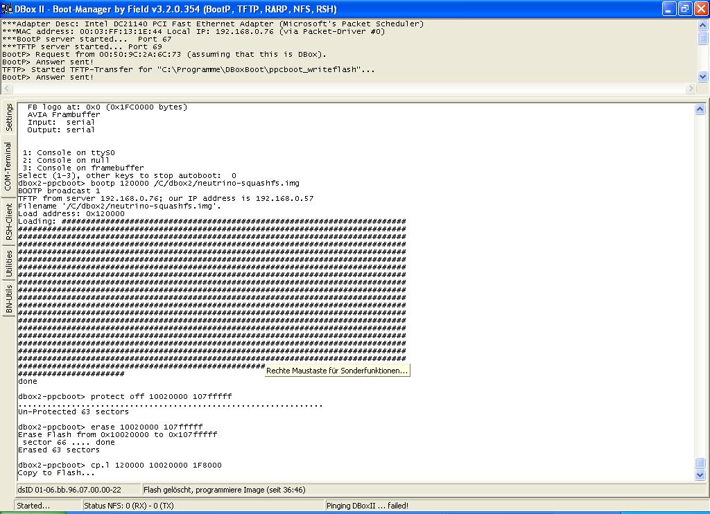

hat jemand von euch erfahrung mit dem aufspielen des Neutrino auf die D Box 2 von Philips???
Er flasht zwar das image aber es kommt nichts beim einschalten der D Box, also kein BS, sondern nur das von immer "betaresearch" und dann "Laden..." , und dann erscheint fehlermeldung das das BS defekt sei.

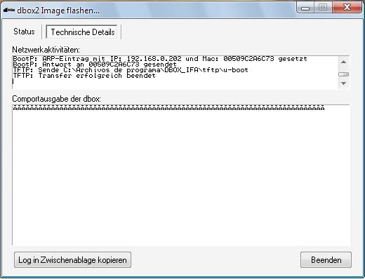

Ich versuche es mit dem "D Box 2 Image Flashing Assistant".
Wärend dem "flashen" kommt immer die gleiche meldung:
Die D Box ist mit einem Nullmodemkabel und einem Overcrosskabel mit dem PC verbunden.

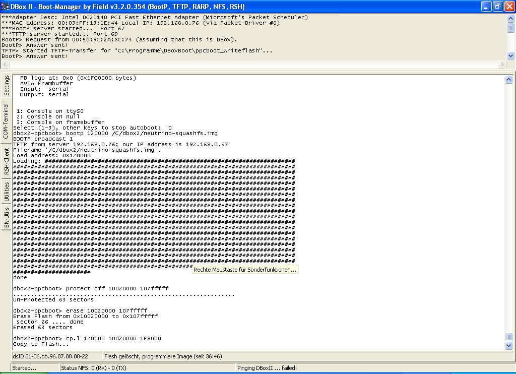

So Debug Modus hat alles geklappt, aber jetzt bin ich beim flashen, und da steht flash gelöscht, programmiere seit 35 minu
Meine Frage: Ist das Normal???
Update: Heute morgen stand dann da anstadt von 35 minuten 450 minuten... und oben kamen Fehlermeldungen das Kernel nicht geladen werden konnte. Dann hab ich das ganze gestoppt, D Box resetet, und siehe da er faehrt hoch und moechte IP und Spracheinstellungen haben, ausserdehm erscheint das Neutrino Logo, ich werde nachher mal sehen wie das ganze aussieht mit TV dranngehaengt, und werde dann berichten.
