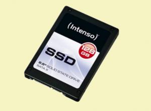

Ich kaufe gerne lokal ein bei meinem Hardwarehändler des Vertrauens. Dieser hat momentan aber nur diese hier vorrätig: "SSD, SATA, 128 GB, Intenso Top Performance" FE2112.jpg
Ist die in Ordnung? (Ich möchte natürlich möglichst günstig weg kommen... Auf dem Laptop ist außer LoL, Coutnerstrike:GO und dem OS gar nix... Daten wie Bilder etc. speicher ich eh auf der externen Festplatte ab. Also wird 128GB wohl reichen.

Ist das die Top III von Intenso? Wenn der Anbieter, ein Hersteller ist Intenso ja nicht, die kaufen nur alles irgendwo günstig in China ein, dem würde ich keine SSD abkaufen:
Was ist denn High-Speed MLC und was ist ein Standard Controller? Die Hersteller wären mir neu :evillol:
Der Händler hat die noch als einzige liegen, weil die kein Mensch mit einem Funken Ahnung haben will, so einen Mist kauft.

Von der Intenso findest Du z.B. hier bei Hardwareluxx einen User der Benchmark seiner Intenso Top III 128GB gepostet hat und wenn Du Dich wunderst wieso die Schreibrate bei ATTO so viel besser ist als bei AS-SSD so solltest Du wissen, dass der dort verbaute Phison S8 eine simple Datendeduplizierung oder -kompression hat, die aber nur bei viele wirklich gleichen Bytes zum Zuge kommt, also nur für gute Ergebnisse bei Benchmarks sorgt die mit extrem komprimierbaren Daten testen, wie eben ATTO nur mit 00. Anders als der Sandforce wird dabei aber kein reale Vorteil bei halbwegs komprimierbaren Daten erzielt, wie man in anderen Reviews mit dem Controller und entsprechenden Benchmarks sehen kann. Schreibt die Chip sowas auch in ihren Artikeln und berücksichtigt sie es in den schön übersichtlichen Tabellen?
