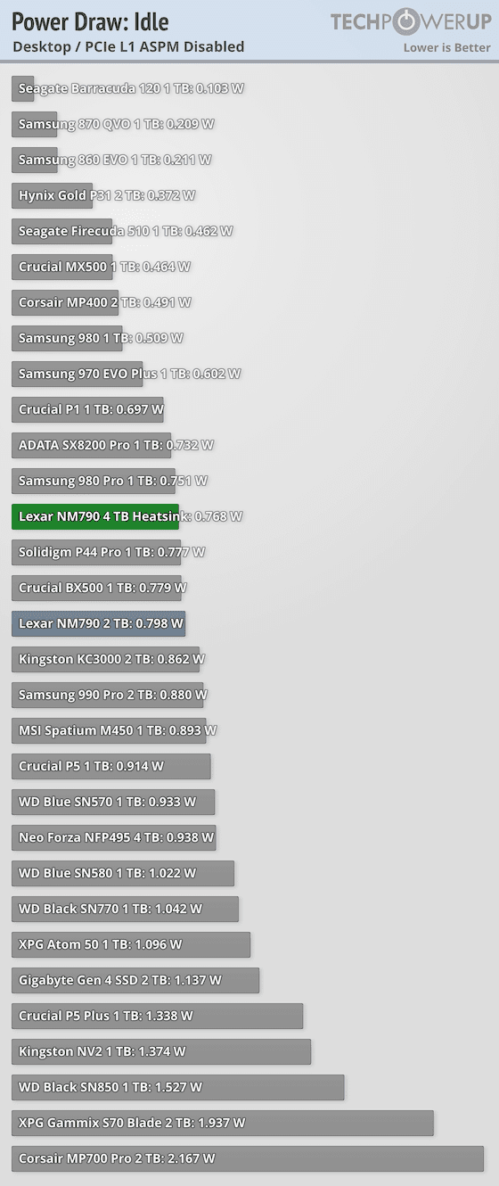

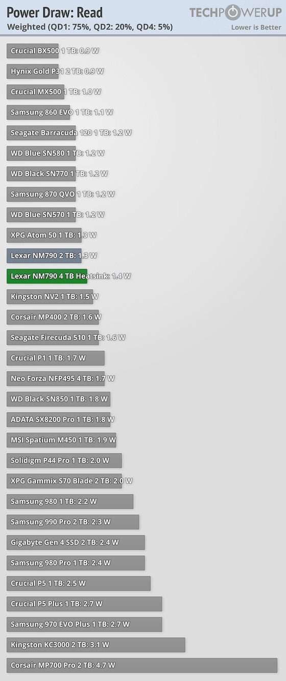

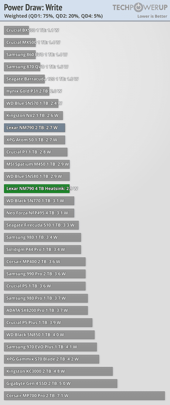

Für einen Laptop fände ich vor allem wichtig zu recherchieren wie viel Watt die SSD idle/load so zieht, weil es sich doch auf die Akkulaufzeit auswirkt. Je hitzköpfiger, desto mehr Strom fließt dort normalerweise auch durch. Zudem ist eine hohe Hitzeentwicklung in dem engen Raum eines Laptop Gehäuses umso merklicher für die anderen Komponenten und die immer schon relativ knapp bemessene Kühlung.
Am Ende macht das alles nicht die Welt an Unterschied, aber ein bisschen Recherche und Expertise wären wir die paar Prozent Unterschied dann wert.

dram cache sollte kein zwingendes argument sein. da du per pci3 eingeschränkt bist, hast sowieso keine exorbitanten Transferraten. Für Laptop würde ich eher schauen dass es was effizientes ist, also schon mal kein wd black.
ich empfehle den wd sn580, 1tb gibts um 65€.
Reaktionen: Tzk und 4BitDitherBayer

Danke an dich und die ganzen Vorredner. Konsenz scheint das DRAM im mobilen Bereich nicht soo entscheidend ist und das man wegen Stromverbrauch die Finger von der SN850(X) lassen sollte.
Ich hab mir die SN580 1TB geordert und werde hoffentlich glücklich damit :)
