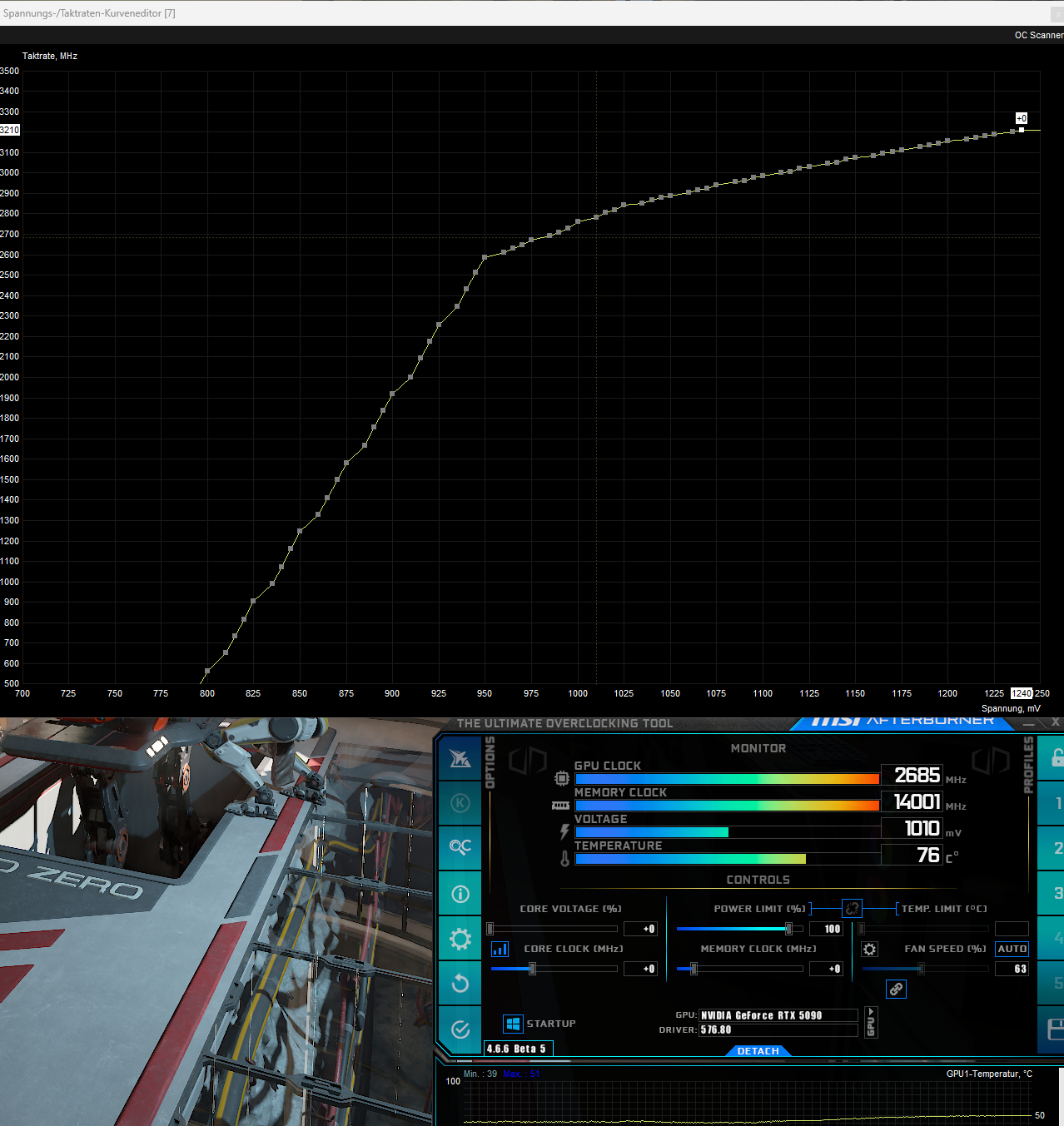

Meine Std. Kurve:

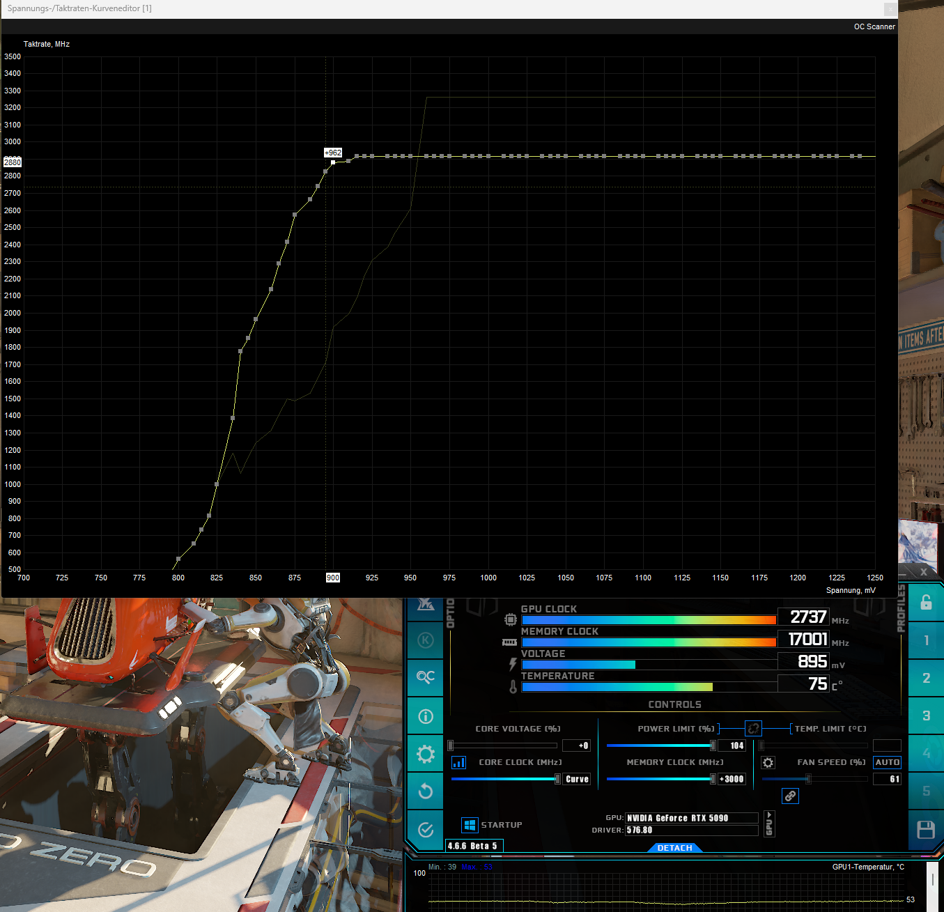

Die geht, wie man sieht ja bis 1240 mV und bis 3210mh. Die erreiche ich aber quasi nie im Leben unter richtiger Last, da vorher das PL greift. Ich hab aktuell bei nem statischen Bild (Speedway) 145fps@575 Watt

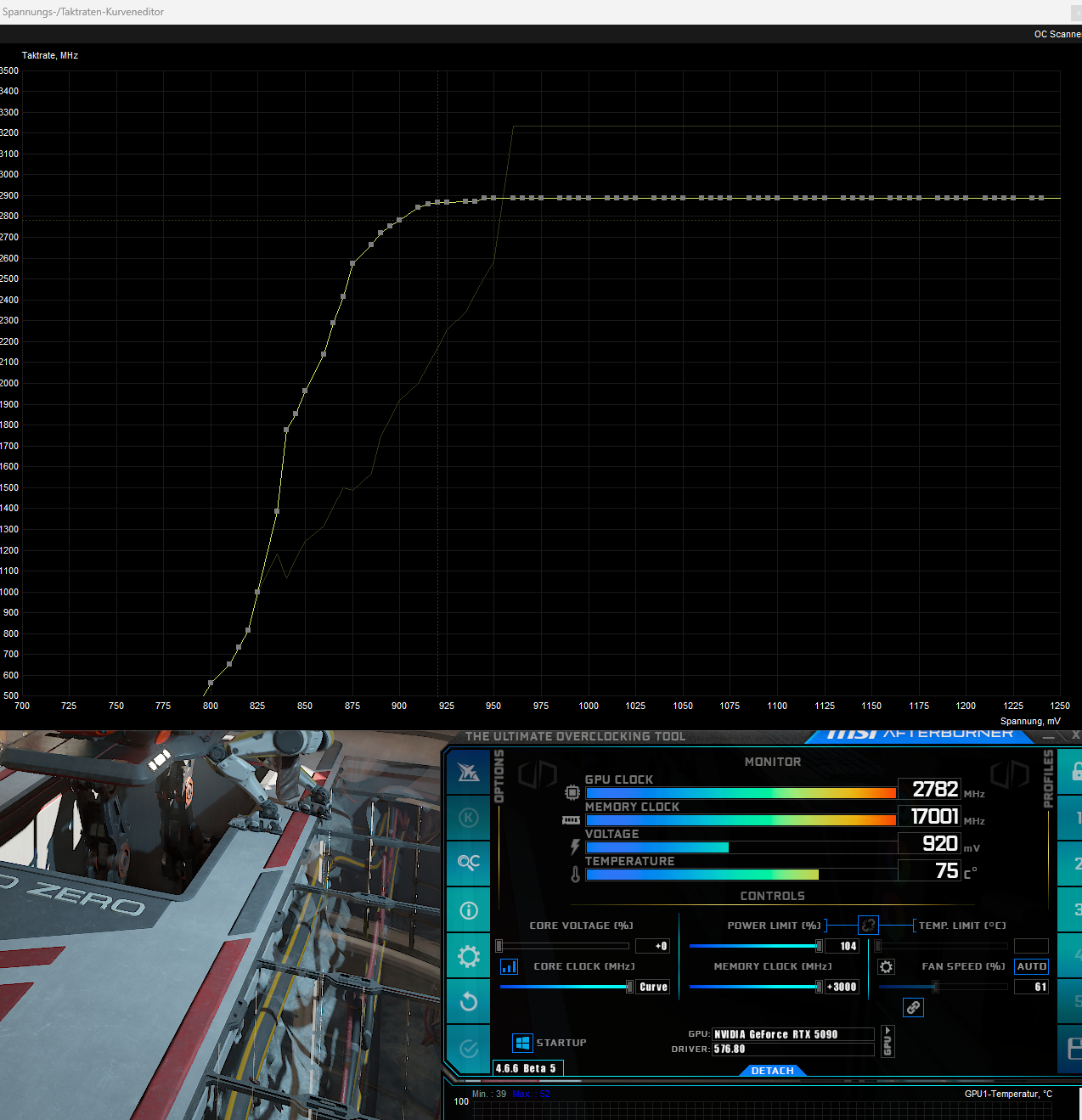

Hier mit meinem angepassten UV Profil: 157FPS@575 Watt
Allerdings schwankt die Leistungsaufnahme etwas.
Wenn ich nun die Kurve weiter nach oben zieh, bei weniger Volt, wirds instabil. Ich kann mit dem Test, aber nicht weiter den oberen Bereich ausloten, weil ja mein PL limitiert und wenn ich weiter nach unten gehen mit der mV passiert folgendes:
ich bekomme etwas weniger FPS so ca. 154fps@560Watt

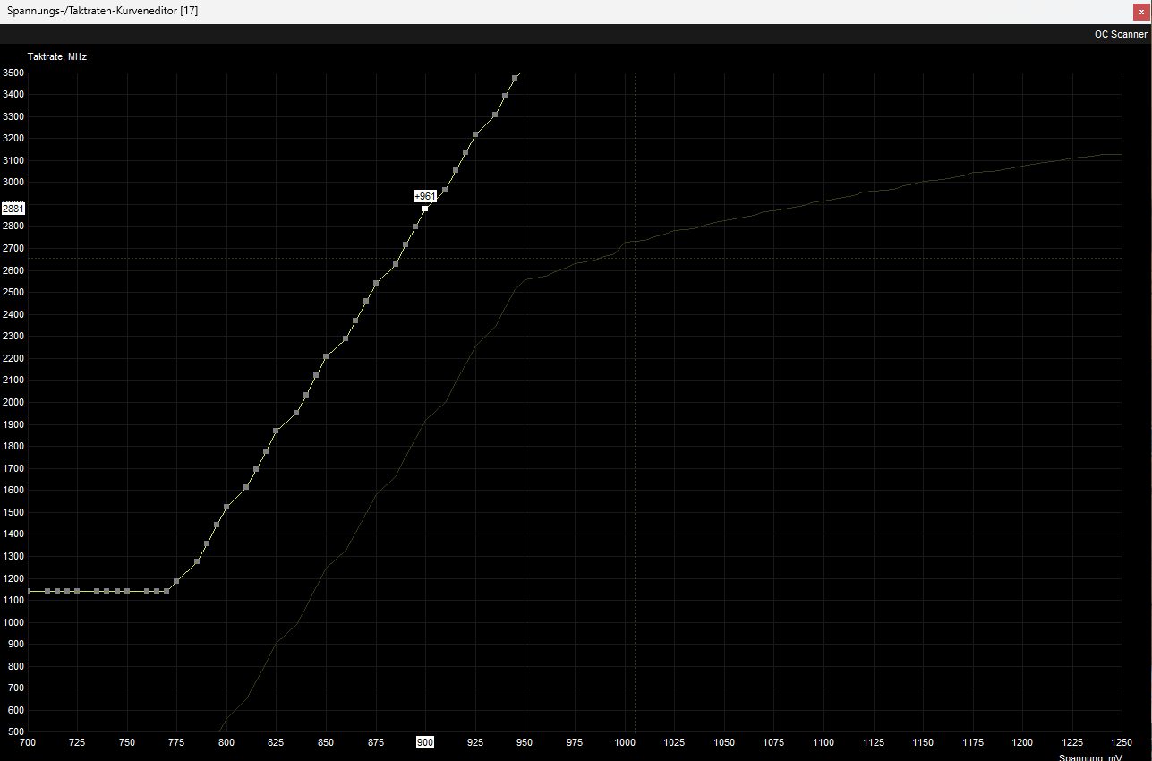

D.H. aber nicht, dass das der Chip nur nur so hoch takten kann. Bzw, Wenn man die Kurve nicht manuell anpasst, sondern eben nach oben zieht wie hier: Referenzpunkt wie im letzten Bild: +962 bei 900mv
würde die GPU sofort abschmieren.
Da er ja denkt, er kann ja auch locker ans PL gehen und er wird überschiessen mit dem Takt, bis die 575Watt anliegen oder, wenn eben die Last klein ist, also ein GPU Anwendung die wenig last braucht, würde er versuchen auf möglicherweise 3000mhz + zu takten, was mein Chip leider nicht kann.
EDIT: habs getestet, direkt abgeschmiert.
Obwohl ich ja eigentlich in dem Bereich nix geändert habe.
Deshalb schmiert dein OC/UV in unterschiedlichen Spielen mal ab oder nicht ab.
Was nun natürlich geht, wäre eine komplette Manuelle Kurve. Ich weiss ja, bei welchen Mhz und MV alles Stabil wäre. Also 2737mhz@895mV müsste ja gehen. Ebenso weiss ich vom Benchmark, das 2910@915mV auch stabil sein sollten.
Mit einem Benchmark, der ins CPU Limit greift, könnte ich dann ausloten und schauen, wieviel Mhz der Chip überhaupt schafft bei welcher Voltage, leider ist das sehr Zeitintensiv und teilweise kannst du die Punkte nicht so schön anpassen, wie man will.
