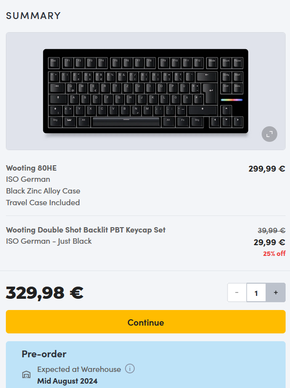

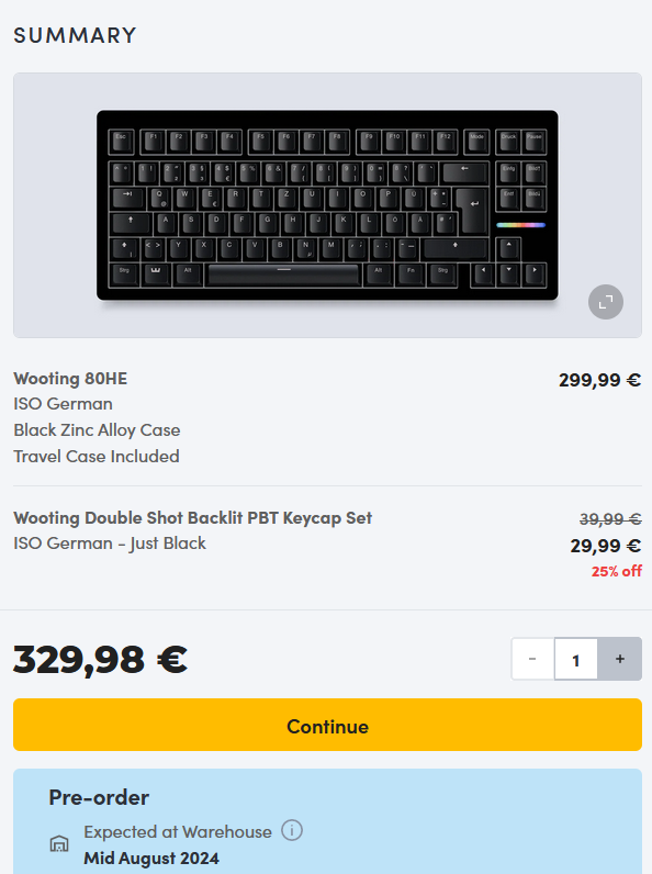

Tjoa...wenn die nicht so ewig teuer wären wenn man sich die 'gute' Version leisten will:
Wobei aktuell meine Leertaste ständig mehrfach auslöst und das ziemlich nervt - ein Verhalten, dass mit Hall Effect ja nicht auftreten können sollte.
