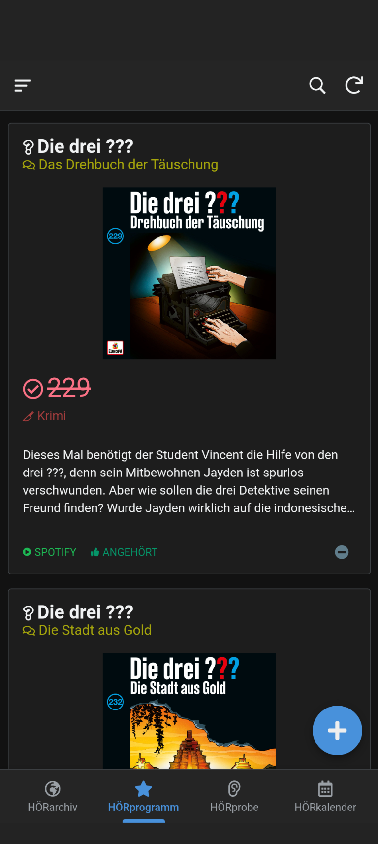

Features, die mein Leben leichter machen​
Trotz der Rückschläge bietet die HÖRwelt heute Funktionen, von denen ich in Word nur träumen konnte:
  • Vorzugsbereich: Hier sammle ich aktuelle Titel. Sobald ich ein Hörspiel als „gehört“ abhake, fliegt es automatisch aus dem Vorzugsbereich, der Status springt auf „Gehört“, das aktuelle Datum wird eingetragen und – mein persönliches Highlight – die darauffolgende Folge wird automatisch als „vorgemerkt“ markiert.
  • Visuelle Erkennbarkeit: Durch die Cover sehe ich sofort, was Sache ist.
  • Hörprobe & Friedhof: Neue Serien landen erst in der „Hörprobe“. Bestehen sie den Test, wandern sie per Button-Klick ins Archiv. Wenn nicht, landen sie auf dem „Friedhof“, damit sie die Haupttabelle nicht zumüllen.
  • Dynamische Buttons: Actions passen sich an – der Spotify-Link erscheint nur, wenn ein Link da ist; der Vormerken-Button verschwindet nach Benutzung.
  • Fortschrittsanzeige: Ein harter Kampf beim Einbau, aber nach drei Anläufen läuft sie nun stabil und bugfrei.

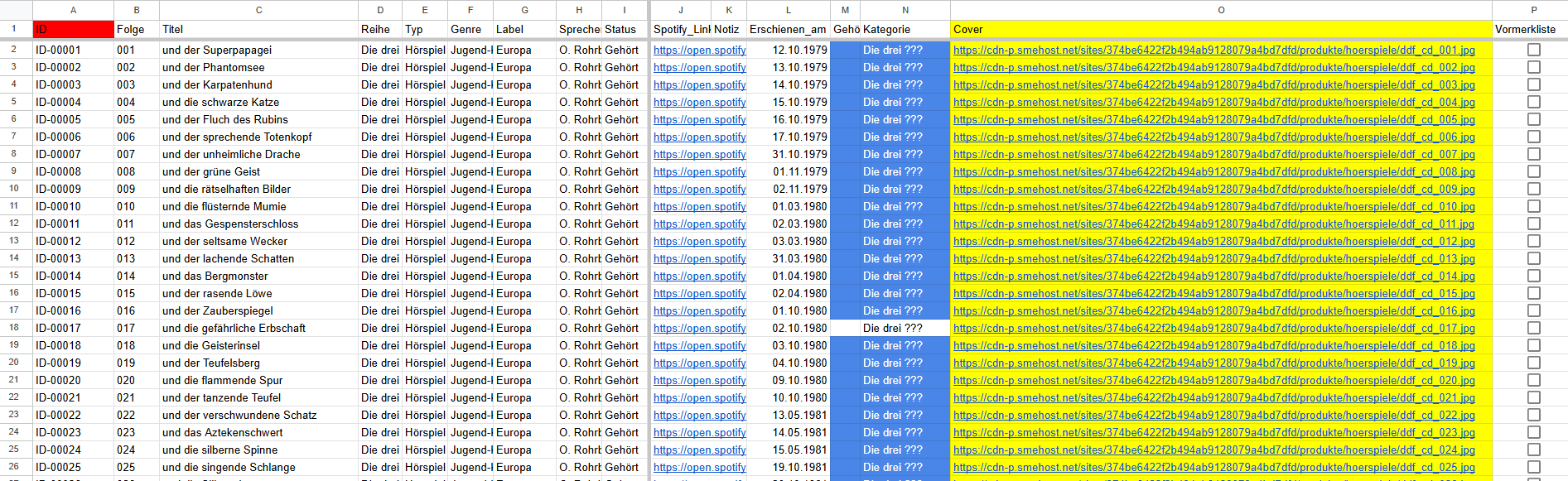

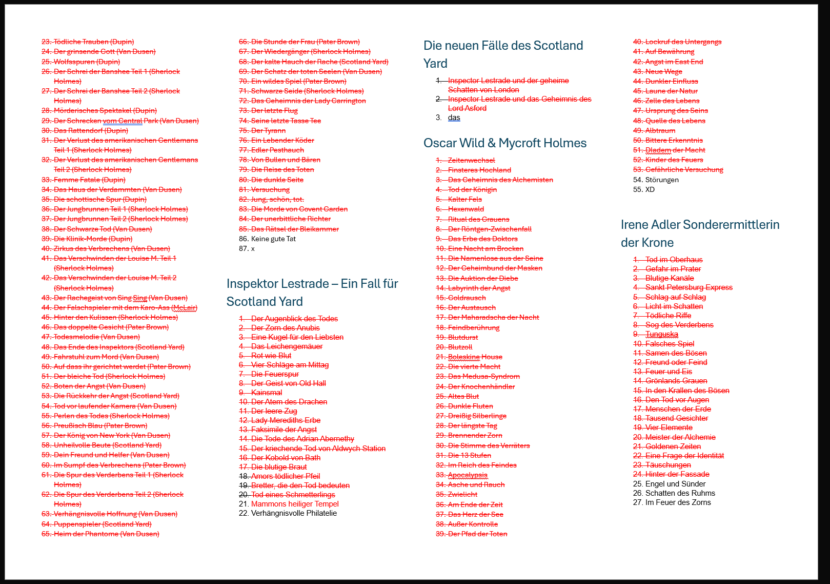

So sah der Wahnsinn vorher aus: Endlose Listen ohne Struktur.
Die Basis in Google Sheets – sauber getrennt nach Serie, Folge und Status.

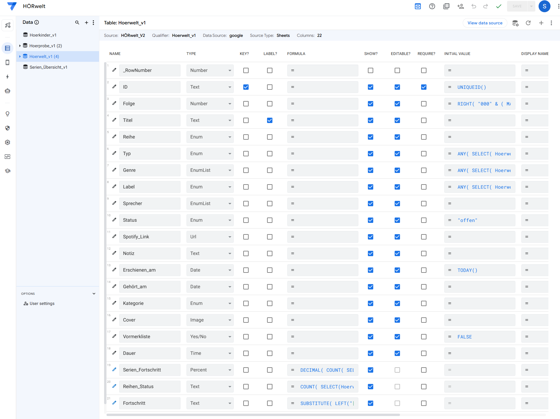

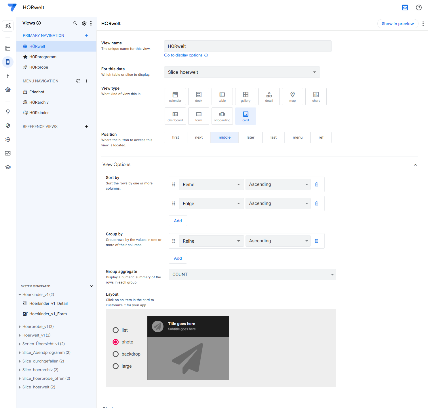

Blick unter die Haube: Hier werden die Logiken definiert, ohne eine Zeile Code zu schreiben.

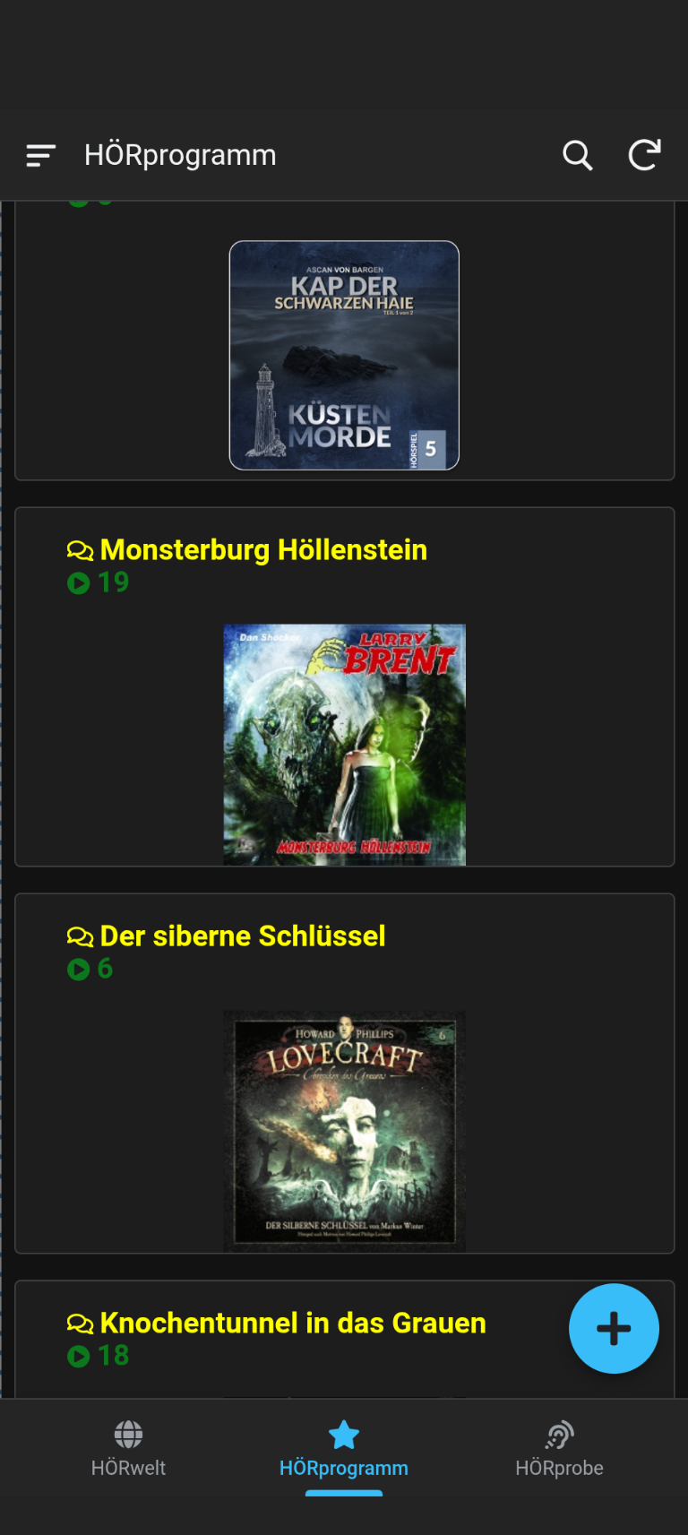

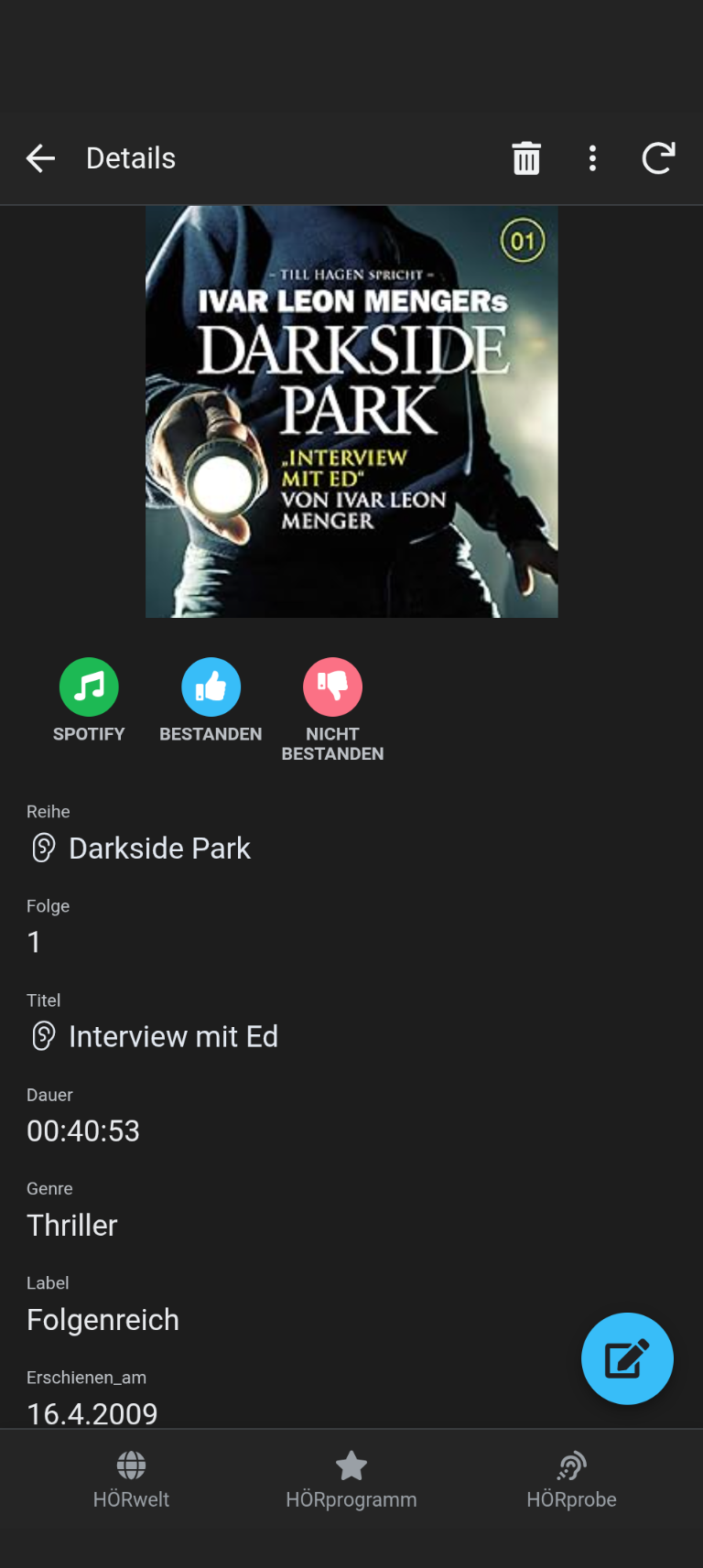

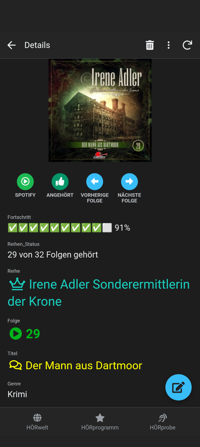

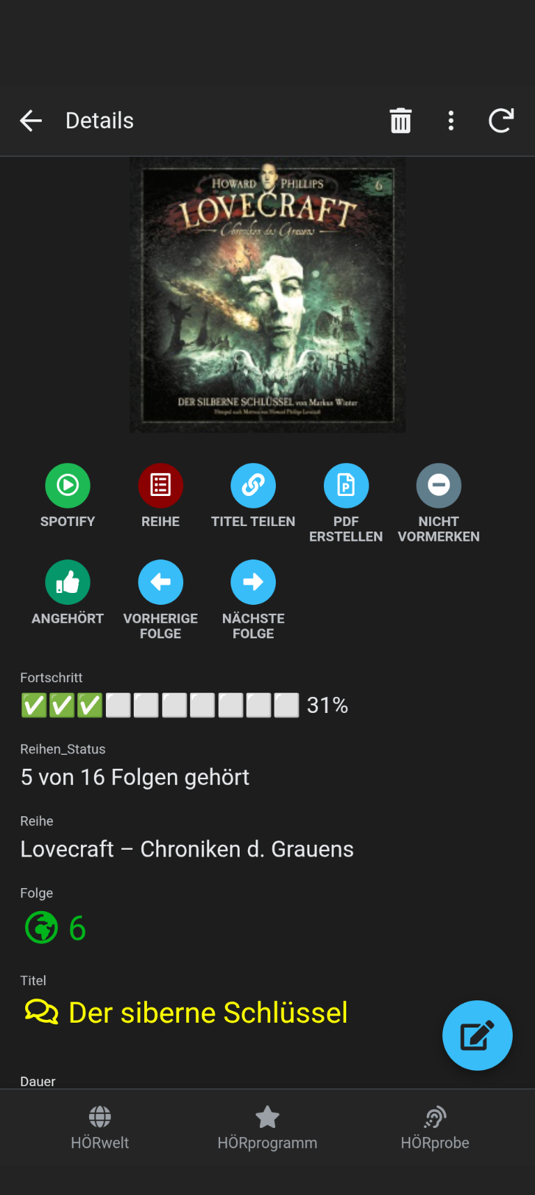

Der aktuelle Stand auf dem Smartphone: Dark Mode, Cover-Ansicht und intuitive Buttons direkt im Zugriff.

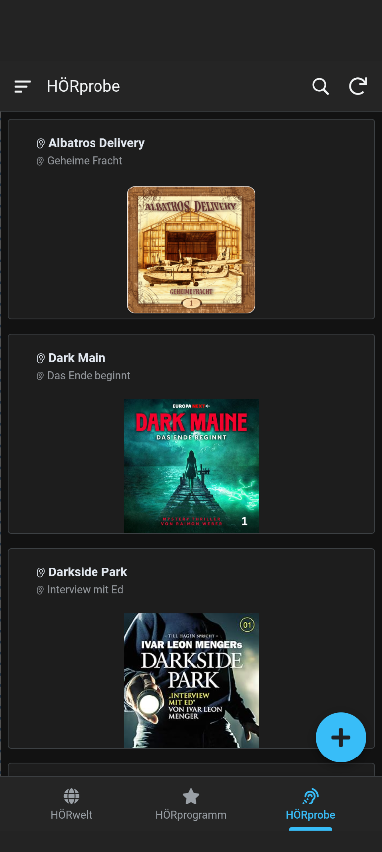

Die Hörprobe: Hier entscheidet sich, ob eine Serie ins Archiv wandert oder auf den Friedhof.
Update zur App: Neue Funktionen, Datenchecks und ein gezähmtes UI-Monster
Das Offensichtliche vorweg:

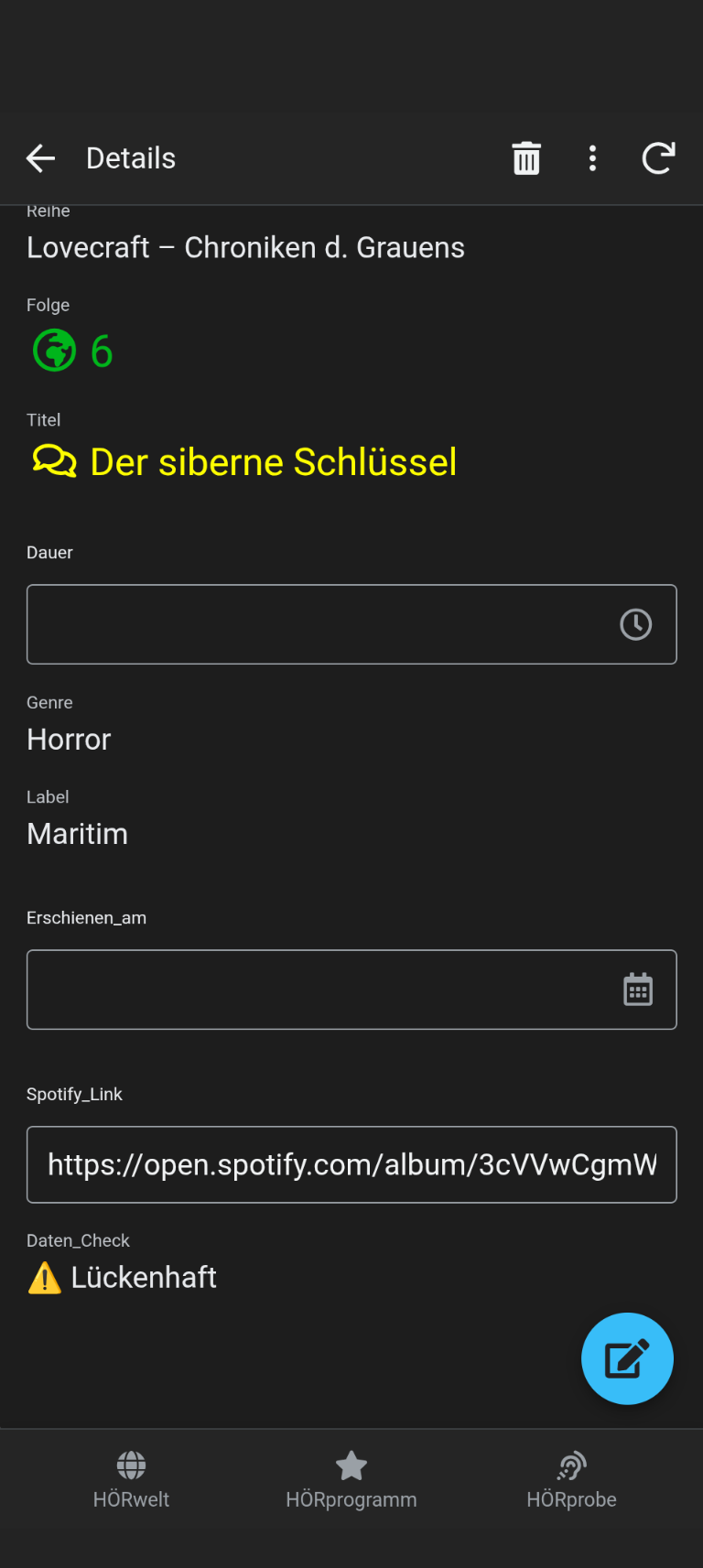

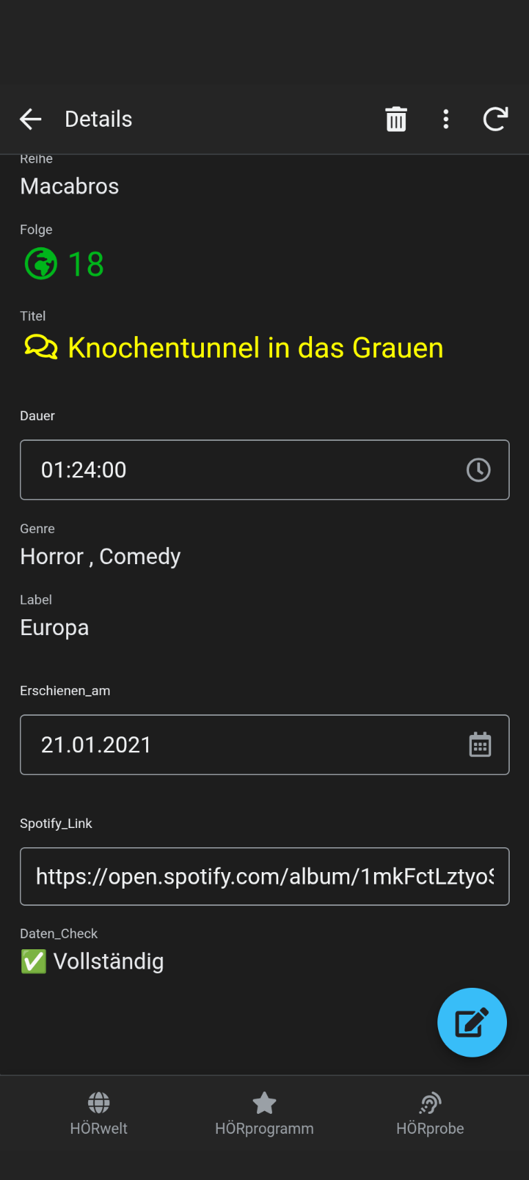

Ich habe im Hintergrund erst mal weiter an der Datenqualität der Datenbank gearbeitet, damit das Fundament sauber ist. Dazu gehört jetzt auch ein Datencheck, der Fehler beim Import oder leere Felder direkt abfängt, damit die Datenbank konsistent bleibt.
Außerdem habe ich für die Entwicklung bei meinem KI-Assistenten (Gemini) das Modell auf „Pro“ gestellt. Das ständige Gelabere im Standard-Modus war ja kaum noch auszuhalten und ich hatte das Gefühl, die KI ist ständig vom Thema abgeschweift und war nur noch sehr schwer einzufangen. Mit dem Pro-Modus ist das verschwunden und die Qualität der Lösungsansätze hat sich deutlich verbessert. (Kurzer Disclaimer an dieser Stelle: Ich will niemanden animieren, extra ein Abo abzuschließen! Auch im Standard-Modus spuckt die KI sinnvolle Sachen aus. Da ich aber sowieso mit meinem Cloud-Speicher gerade ein bisschen zu Google Drive wechsle, hat sich das Abo für mich einfach angeboten.)
Die Neuerungen:
  • Hör-Counter: Nachdem ich ja ab und zu meine Lieblingsfolgen höre, habe ich einen Counter hinzugefügt, um auch zu tracken, wie oft ich den Titel schon gehört habe. Für eventuelle spätere Auswertungen und Statistiken – ich bin an dieser Stelle noch etwas unschlüssig, ob ich das später noch in ein richtiges Dashboard einbaue.
  • Quick Edit-Funktionen: Ich habe entdeckt, dass man bestimmte Felder in der Detailansicht mit einer Quick-Edit-Funktion ausstatten kann. So muss ich nicht das komplette Formular zum Bearbeiten öffnen, wenn ich bspw. nur schnell den Spotify-Link oder die Dauer eintragen muss. Das war ein absoluter Game-Changer, da ich nun deutlich schneller Daten nachtragen kann! Die Excel-Tabelle wird immer mehr zum reinen Backend und die App zum Frontend. Das heißt: Bei Massen-Dateneintragungen greife ich immer noch gerne auf Excel zurück, aber für alles andere nutze ich hauptsächlich die App.
  • „Reihen“-Button: Mich hat anfangs genervt, dass ich die jeweilige Serie stets mühsam in der Suchmaske suchen bzw. Filter setzen musste. Das habe ich nun mit einem Button umgangen: Wenn ich darauf klicke, springt die App automatisch zur kompletten Übersicht der gesamten Reihe.
  • Abschaffung des HÖRarchivs: Durch meine Vormerkliste habe ich eigentlich eine sehr gute Möglichkeit geschaffen, das „Monster“ (wie die KI es passend getauft hat) zu zähmen. Deswegen habe ich das separate Archiv jetzt komplett abgeschafft.
  • WhatsApp-Integration: Ich kann nun über einen simplen Action-Button direkt eine Verlinkung zu einer Spotify-Folge per WhatsApp an Freunde versenden.

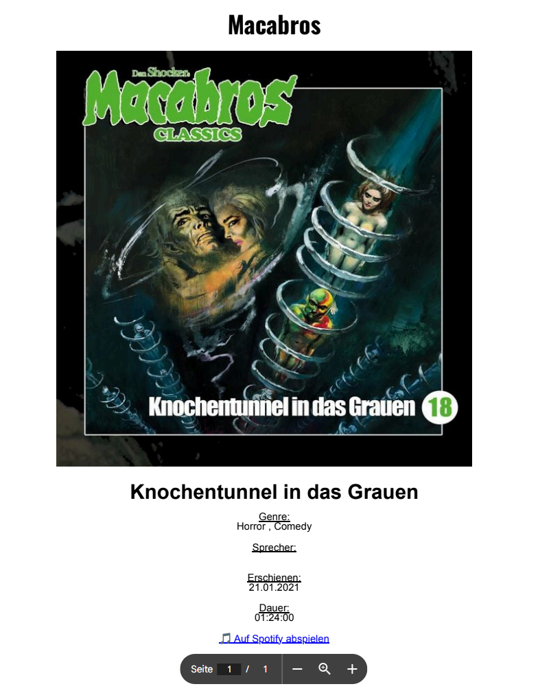

  • PDF-Export: Über einen weiteren Button lässt sich ein PDF der jeweiligen Folge generieren (inklusive Cover, Laufzeit, Sprecher etc.), das ich dann bequem als Anhang per Mail verschicken kann. Das ist aber noch ein bisschen eine Baustelle, da sich das Anpassen des Layouts noch etwas zieht und ich einfach noch besser dahinterkommen muss, wie das im Detail funktioniert.
Saubere Ohren sorgen für eine saubere App.
Der „Gehört“-Superbutton:
Das war mein größter Kampf mit der Benutzeroberfläche. Bisher hatte ich mehrere Buttons für das Abhaken von Folgen, die je nach Status der Folge wild auf dem Bildschirm hin- und hersprangen. Da stieß ich bei den Möglichkeiten von AppSheet an seine Grenzen, weil es das Programm partout nicht zulässt, die Buttons vernünftig zu positionieren.
Die Lösung kam mir dann – wie sollte es anders sein – abends unter der Dusche, als ich eigentlich an was völlig anderes gedacht habe:Ich habe die ganzen springenden Einzel-Buttons in Rente geschickt und einen einzigen, intelligenten „Super-Button“ gebaut - eigentlich habe ich einen bestehenden nur entsprechend umgebaut. Dieser Button denkt jetzt im Hintergrund mit:
  • Höre ich die Folge zum ersten Mal, hakt er sie ab und setzt völlig automatisch die nächste Folge der Reihe auf meine Vormerkliste.
  • Höre ich eine alte Lieblingsfolge erneut, weiß der Button das. Er lässt die Vormerkliste in Ruhe. Stattdessen setzt er meinen neu eingebauten Hör-Zähler (Counter) für diese spezifische Folge um +1 nach oben und speichert das aktuelle Datum.
Ein einziger Button, kein Herumspringen im Layout mehr und die App macht im Hintergrund ganz automatisch genau das, was sie soll.
Zusammenfassend betrachtet hat die App einen enormen Schritt nach vorne gemacht, sei es in Sachen Datenqualität und auch in Richtung Benutzung. Mittlerweile fällt es mir immer leichter, mich in AppSheet zurechtzufinden und ja, auch mal alleine ohne KI die eine oder andere Funktion zu „programmieren“. Das Arbeiten mit der App macht mittlerweile richtig Spaß und es flowt eigentlich nur noch. Das ursprüngliche Word-Dokument verstaubt nun vor sich hin auf meinem PC und ich will gar nicht mal mehr daran denken, wie es mit der Liste gewesen ist.
Hier noch ein Bilder wie die App nun aussieht.
Und so sieht noch die Baustelle der PDF aus.

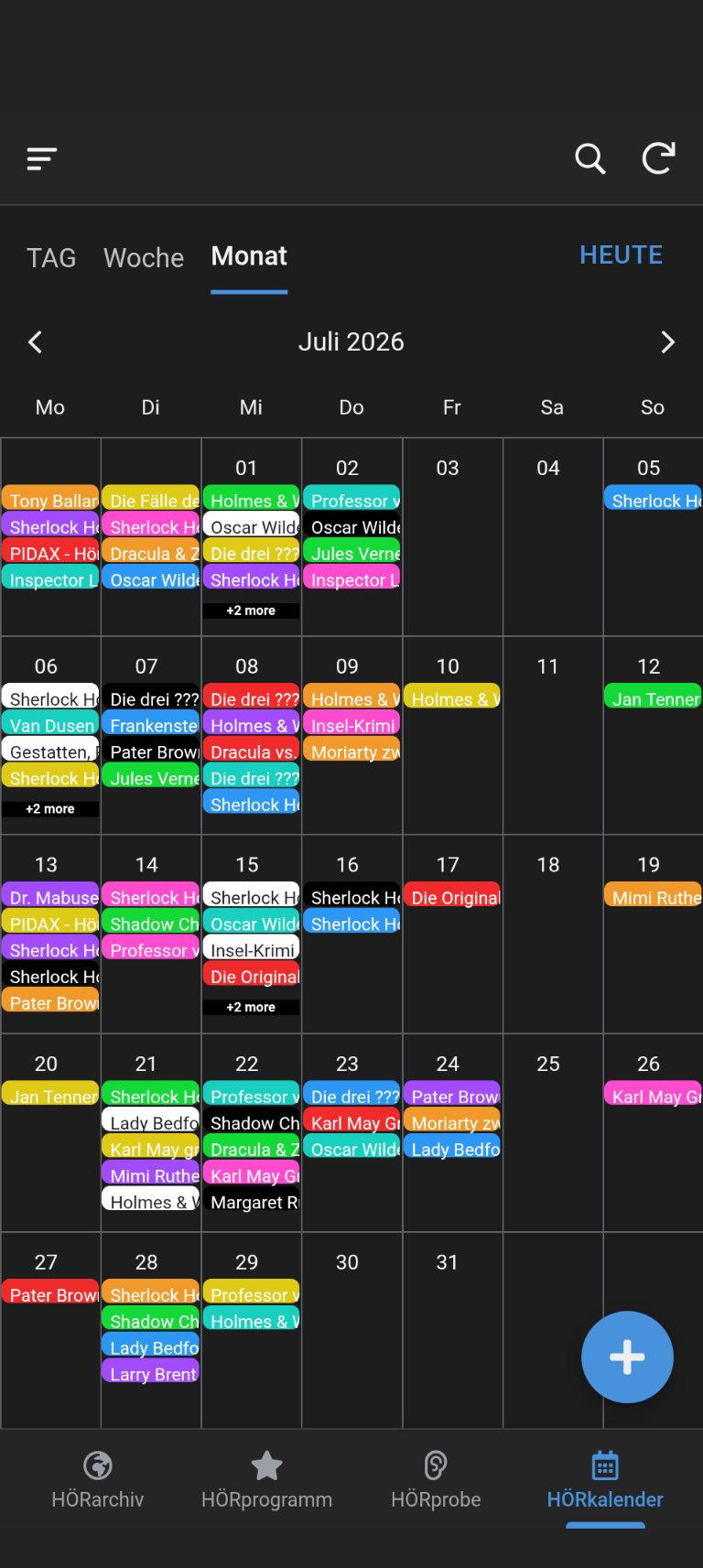

Meine neueste Spielerei im alten System war der HÖRkalender, mit dem ich genau tracken kann, wann ich welche Hörspiele gehört habe. Im Prinzip ist es ja "meine" App – da kann ich machen, was ich will, beziehungsweise das, was AppSheet mir erlaubt.

Neben der inneren Struktur habe ich auch massiv am Layout geschraubt. Die neue HÖRwelt hat ein völlig neues optisches Gewand bekommen, das sich deutlich moderner anfühlt und die Navigation noch intuitiver macht (wie ihr auch auf den angehängten Bildern sehen könnt).
Der Umzug der Daten ist mittlerweile abgeschlossen, das Fundament steht felsenfest und der Feinschliff läuft.

Deshalb hab ich das ganze dieses Jahr mit Claude Code umgesetzt und den Teil der low-code/no-Code Platformen übersprungen.
Jetzt hab ich eine MVP-Webapp, die funktionstechnisch im Grunde fertig ist, mir meine Aufgaben erleichtert und genau das macht, was ich möchte.

Also ich bin mittlerweile bei fast 160 Reihen angekommen. Wie gesagt, da ist einiges über die Jahre zusammengekommen.

Hallo zusammen, ich habe wieder ordentlich an der App gearbeitet und euch ein kleines Update geschrieben, was sie nun alles kann. Viel Spaß beim Lesen!
Hallo zusammen! Ich habe euch wieder ein massives Update zu meiner App zusammengeschrieben. Viel Spaß beim Lesen!
