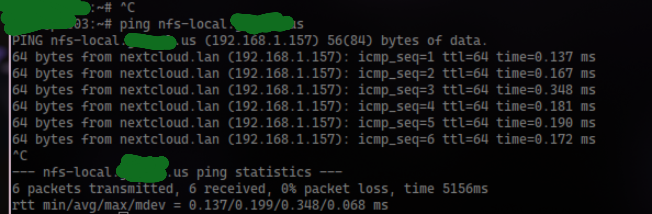

So kann das mit einer normalen Domain aussehen.

@madmax2010
ich habe mir jetzt günstig eine Domain gekauft :D
Ich habe den A Record auf nextcloud.local und als lokale IP die 192.168.0.192 gesetzt (TTL 5 Min)
