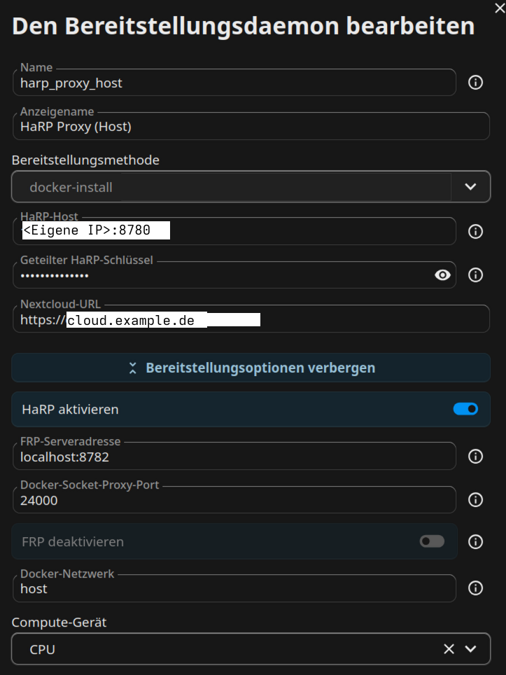

NACHDEM man mit der Installation von Nextcloud durch ist (sprich: "cloud.example.de" aufrufen und den Installationsschritten folgen), muss man noch den sog. HA-API konfigurieren, wähernd man mit Admin-Rechten auf der Nextcloud-Seite ist:

Auf der Seite wird gezeigt wie man HA-API auf andere Weise installiert (für uns eher irrelevant), allerdings wird auch mit Screenshots gezeigt, wie man die Bereitschaft testet.
Wie wichtig die HA-API ist? Momentan kann man die, glaube ich, zur Not auch einfach vollständig ignorieren, allerdings planen die Nextcloud-Macher wohl mittel- und langfristig, dass HA-API mal zur Pflicht wird, weil künftig AddOns und Apps von Nextcloud die Schnittstelle nutzen sollen... Wollt ich der Vollständigkeit halber erwähnt haben^^.
